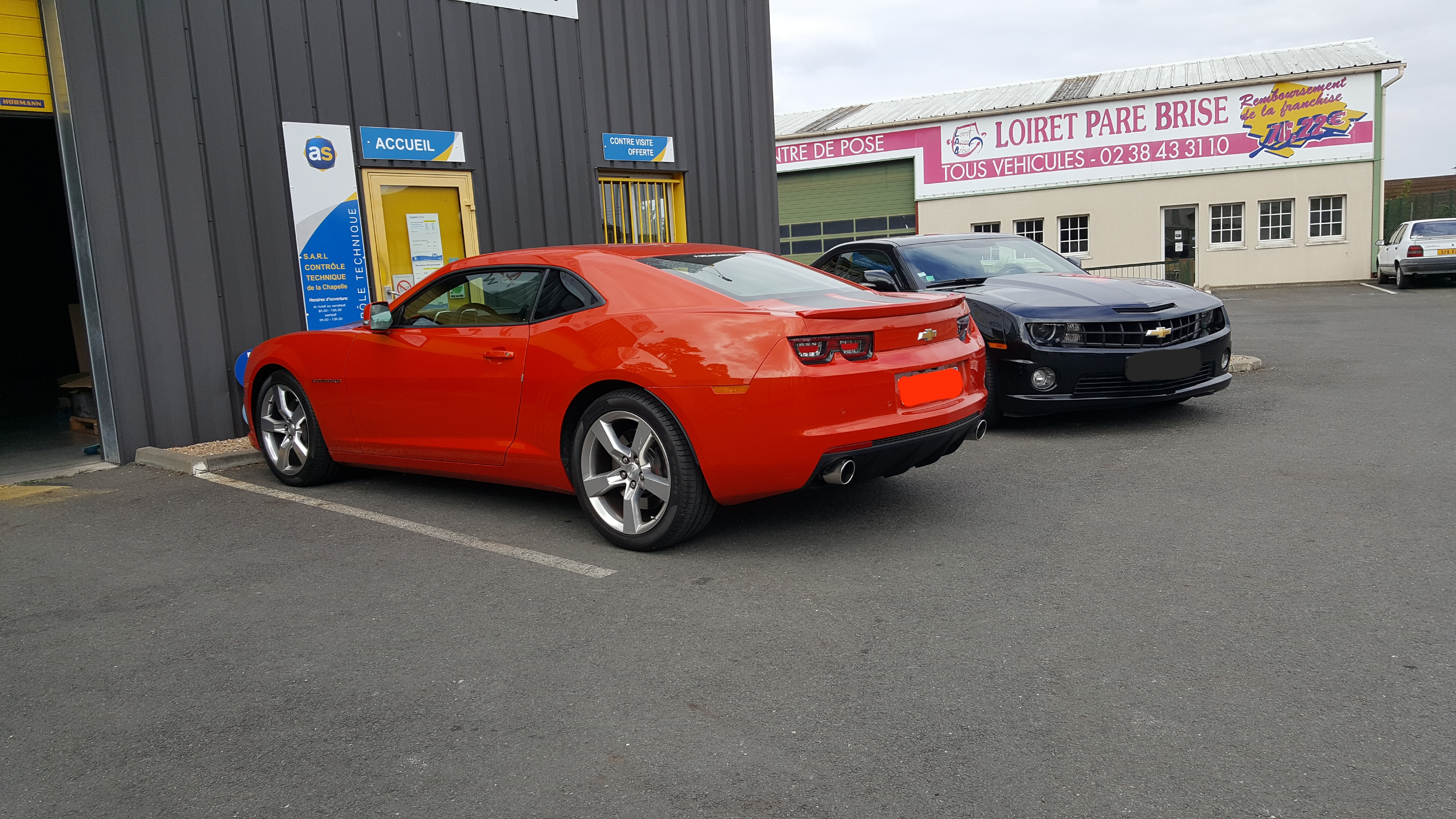

Puis arrivée du compatriote Koodalaportiere. Rencontre très sympatique! Alors photos obligé avant que je reprenne la route! :beer1:
Koodalaportiere et BaTo n°1

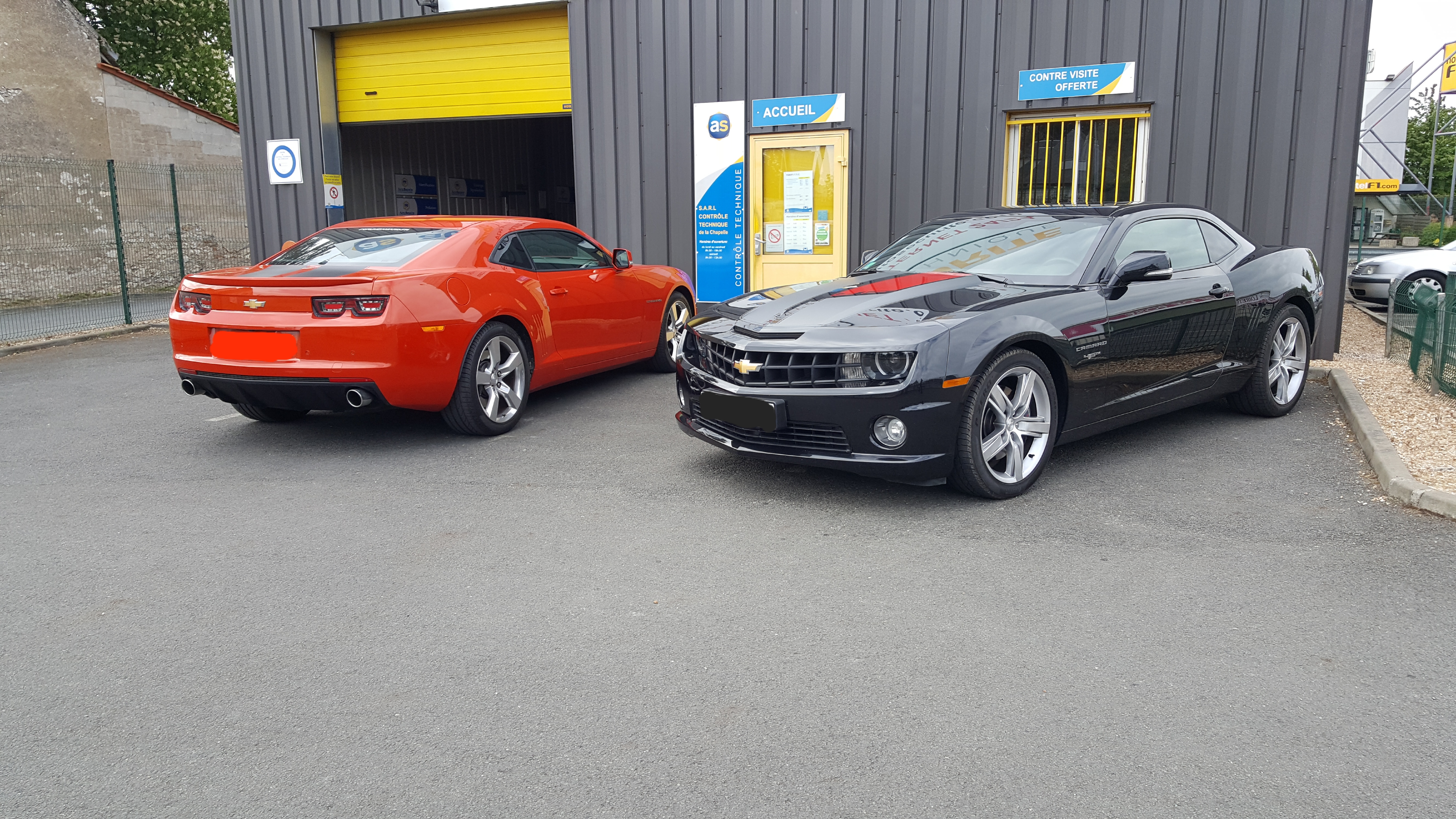

Koodalaportiere et BaTo n°2
