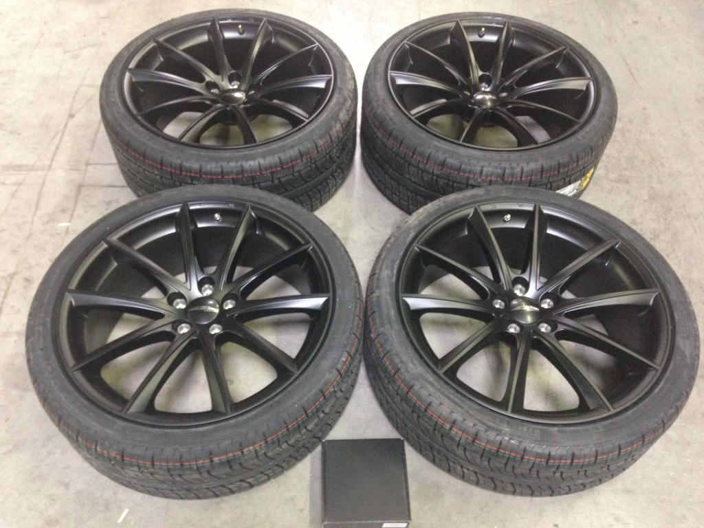

Si ça peut intéresser quelqu'un, ces jantes sont toujours en vente.

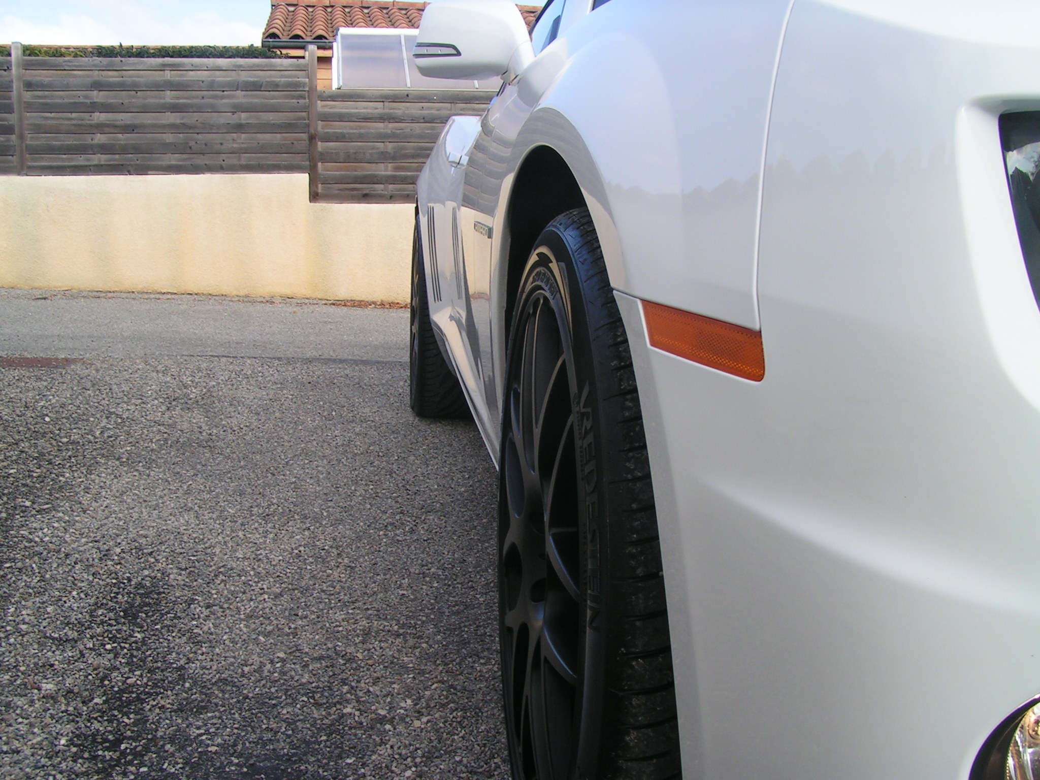

Bien vue mais tu a fait une petite :doh: tu a noté 20 X 9 ET 35 ( + 0,5 cm ) à l'AR mais ton calcul et pour une 20 X 10 ET 35 :daemon: faut que l'on fasse gaffe il y en à qui on du mal à suivre ;)
la mienne et en 20 X 10 ET 35 sur les 4 coins 275/315 sans elargisseurs et rien ne frotte méme avec les eibach ( --0,8 pouce ) avec le carossage à - 0,38 pour l'AV et -0,48 à L'AR
Photo avant la pose des eibach
