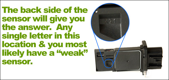

Lu sur le forum US les infos suivantes :
GM utilises 2 fournisseurs pour les débitmètres d'air de camaro SS.
L'explication simple est que les débitmètres d'air (MAF : mass air flow) qui sont "faible" venant d'un des fournisseurs n'a pas les même niveaux de résistance comme les capteurs "forts" (MAF) de l'autre fournisseur. Les deux types de capteurs travaillent bien dans les conditions d'origine mais dès qu'un flot additionnel d'air est ajouté le capteur "faible" commence à être un problème.
Les capteurs du débit d'air (MAF en anglais) qui sont identifiés comme "faible" donne 1560-1670MHz au ralenti (clim éteinte) alors que les capteurs "forts" donnent 1800MHz.
En roulant, le papillon ouvert légèrement, la fréquence donnée est faible et "faussée" , en réponse à la variation du papillon cela cause des hésitations, un temps de réponse et une mauvaise conduite.
En pleine ouverture du papillon, le capteur "faible" donne un signal 120-170Mhz plus bas que le capteur "fort" donnera sur la même voiture à 8600MHz.
Dépendant du type de modification qui sont faites, l'arrivée de carburant avec un débitmètre d'air "faible" peut varier de -25% (plus haut niveau de variation constaté) à -3% avec un simple remplacement du filtre à air d'origine GM par un autre du marché.
Donc, quel type de problème de perf allez vous rencontrer avec un capteur "faible" ? réponse du papillon lente, régime moteur instable notamment au ralenti, réaction lourde en rétrogradant, etc...
La bonne nouvelle est que la solution est de simplement remplacer le capteur "faible" par un autre "fort", et aussitôt l'arrivée en carburant redevient conforme, la fréquence revenant à 1800MHz. Ce qui change radicalement la personnalité de la voiture.
Pour voir si le capteur MAF de votre camaro est un "faible" ou un "fort", retirer le capteur du conduit d'admission et regardez le code inscrit dans la fenêtre d'inscription.
Une simple lettre implique un capteur "faible" alors qu'une lettre suivie d'un nombre identifie un débitmètre d'air "fort" ! (voir photo).
NB:
- Il s'agit d'un problème matériel (de capteur) et non de réglage/étalonage. Le capteur doit être remplacé et aucune intervention dans le calculateur n'y changera quoique ce soit (Mise au point moteur dans calculateur sans interêt).
- Les capteurs "faibles" fonctionnent très bien et sont dans les tolérances du constructeur lorsque la voiture reste dans la configuration d'origine.
Une fois le flux d'air supplémentaire ajouté (suite à modifications sur le circuit d'admission) c'est alors que des problèmes surviennent. De ce fait ce n'est pas quelque chose pris sous garantie par GM, et aucun remplacement de capteur ne sera pris en charge qu'il soit "faible" ou "fort".

How can I tell if my MAF is "weak" or "strong"?
It is very simple. Remove the MAF sensor from your intake tube and take a look at the code inside the indented window. Any single letter MAF is "weak" and any MAF that features a letter followed by a number like the one in the picture below is "strong".
Setting things straight
There are two points of confusion that seem to constantly come up when this topic is discussed:
1) This is a hardware issue with the MAF sensor and not a tune issue. The "weak" MAF needs to be replaced and the issue can not be corrected with a tune.
2) The "weak" sensors function just fine and are within OEM tolerances when the car remains in the stock configuration. Once additional air flow is introduced due to modifications is when problems arise. Because of that it is not something that GM will replace under warranty.

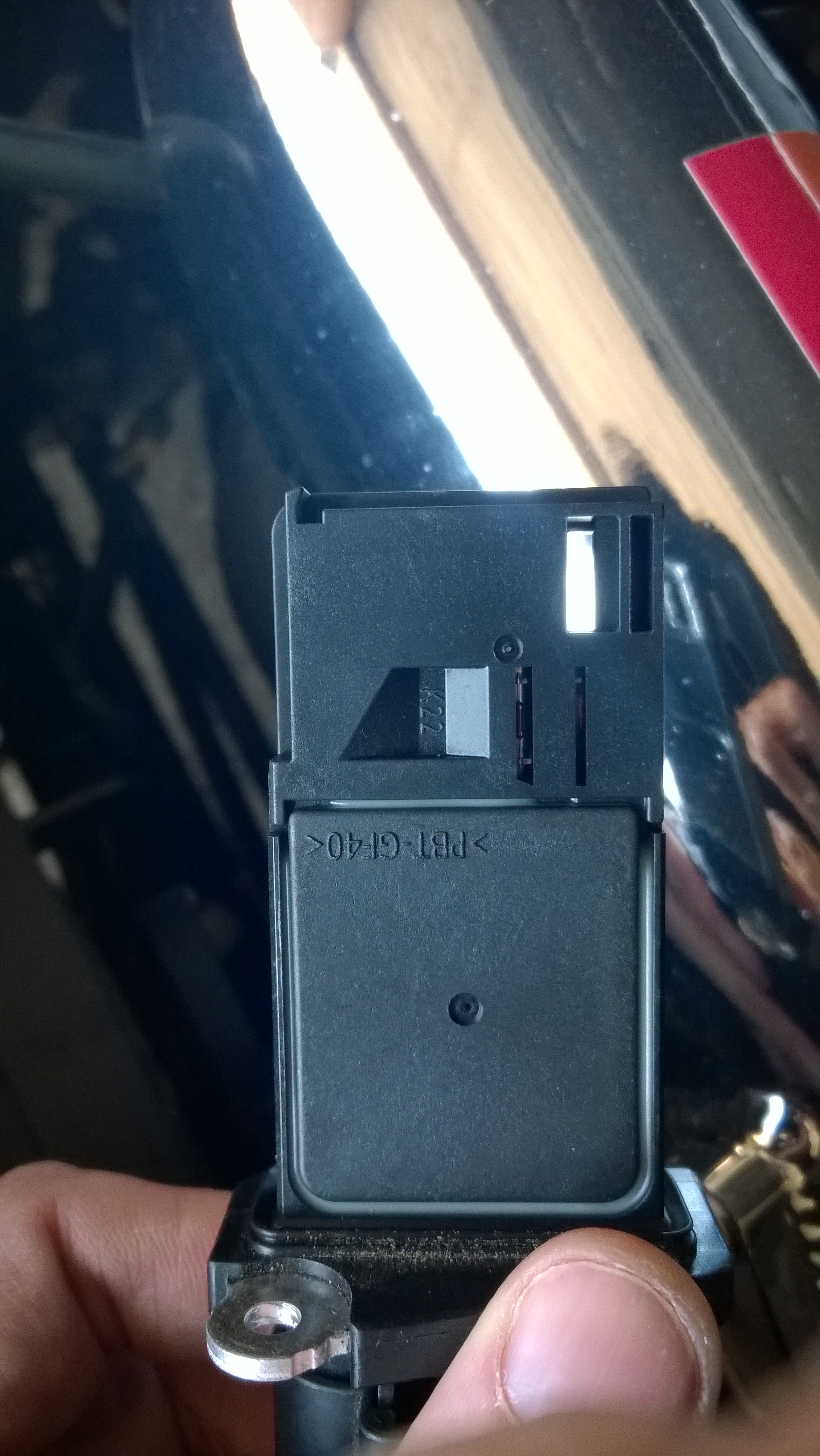

- Mirdwen
- Messages : 3252
Re: CAI (Cold Air Intake) - différents modèles
Ah y est, j'ai checké le capteur, et il semblerait que ce soit un "strong" ...
Tant mieux, je garde mon beau filtre, du coup !
