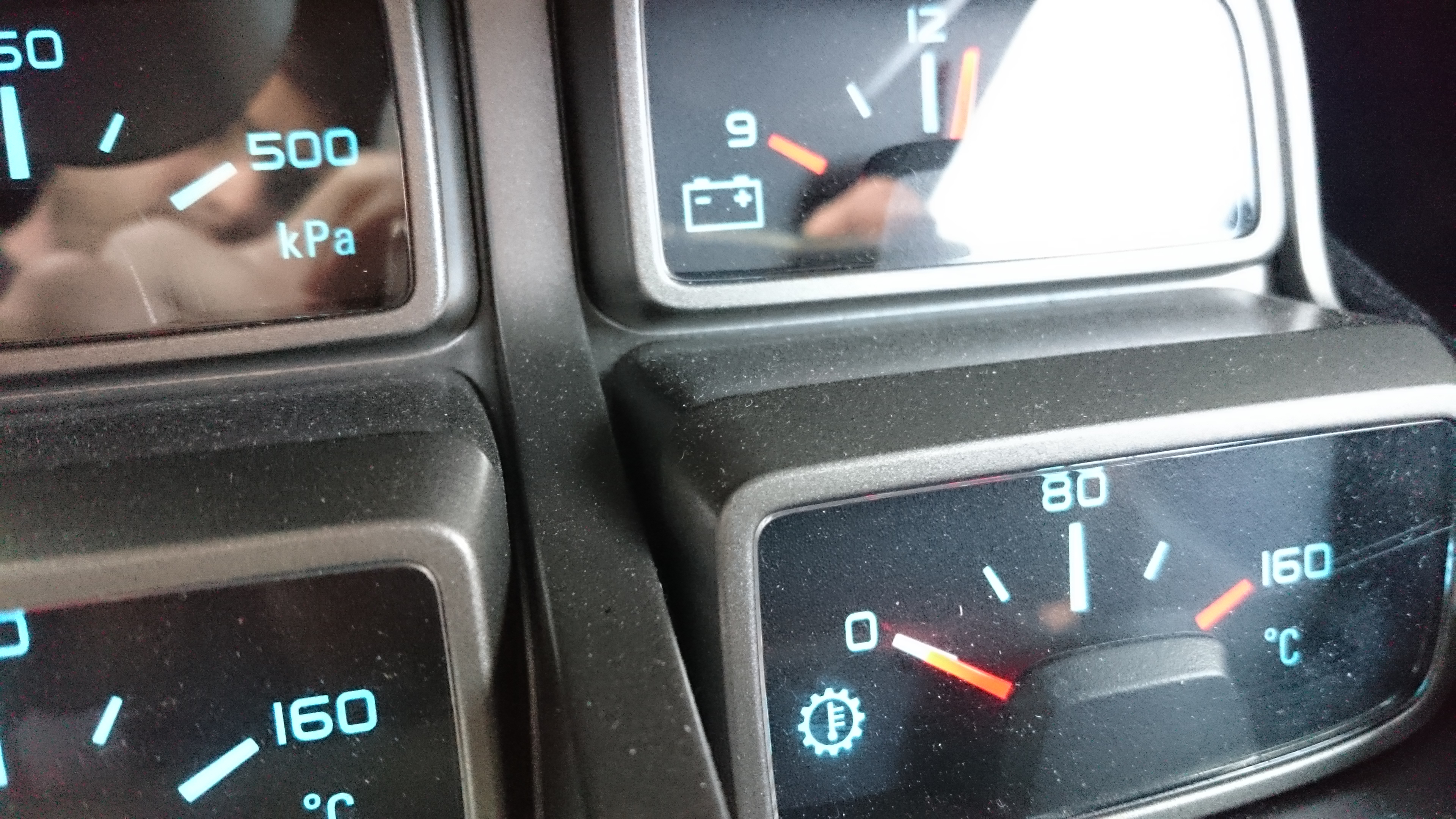

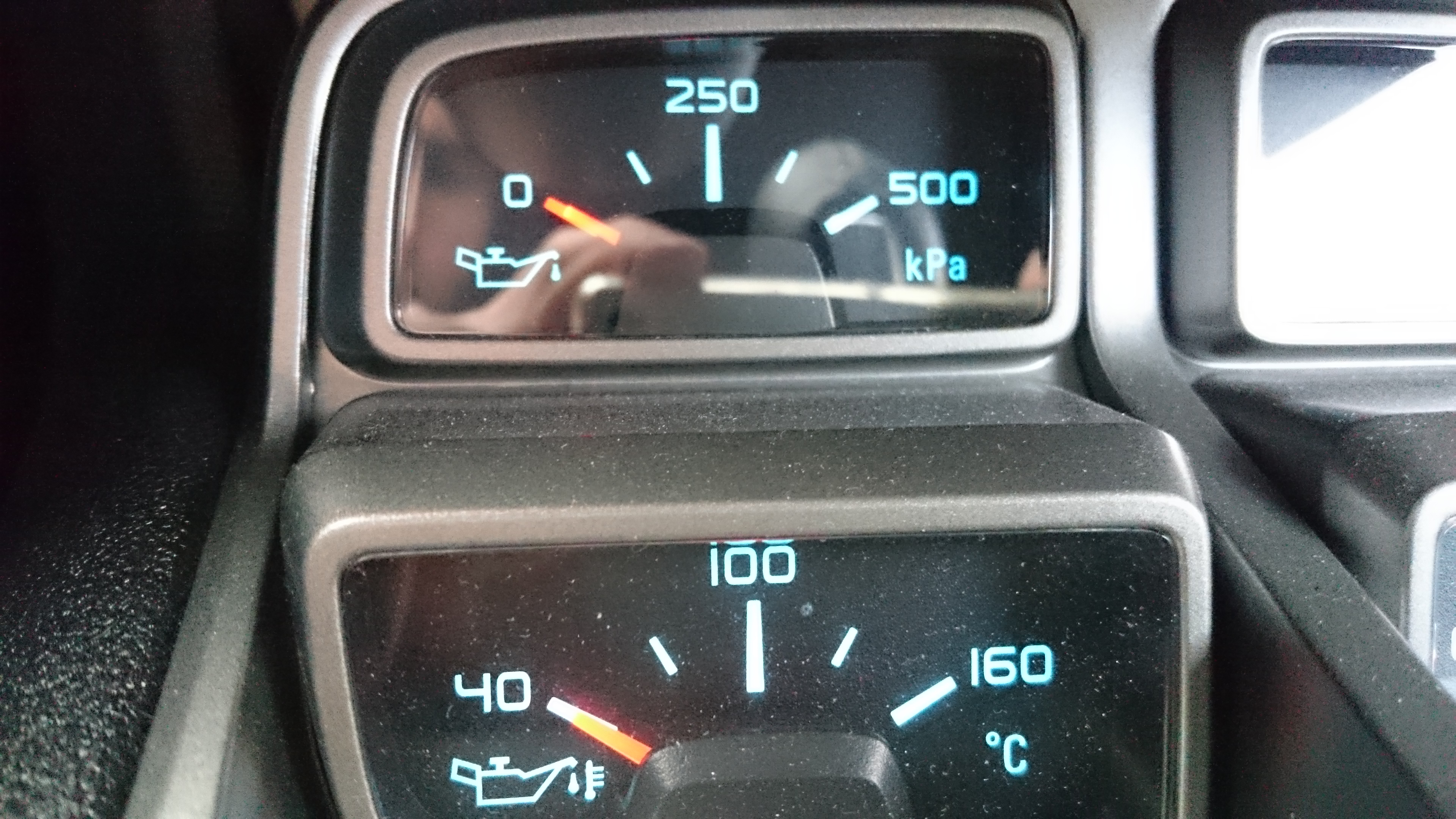

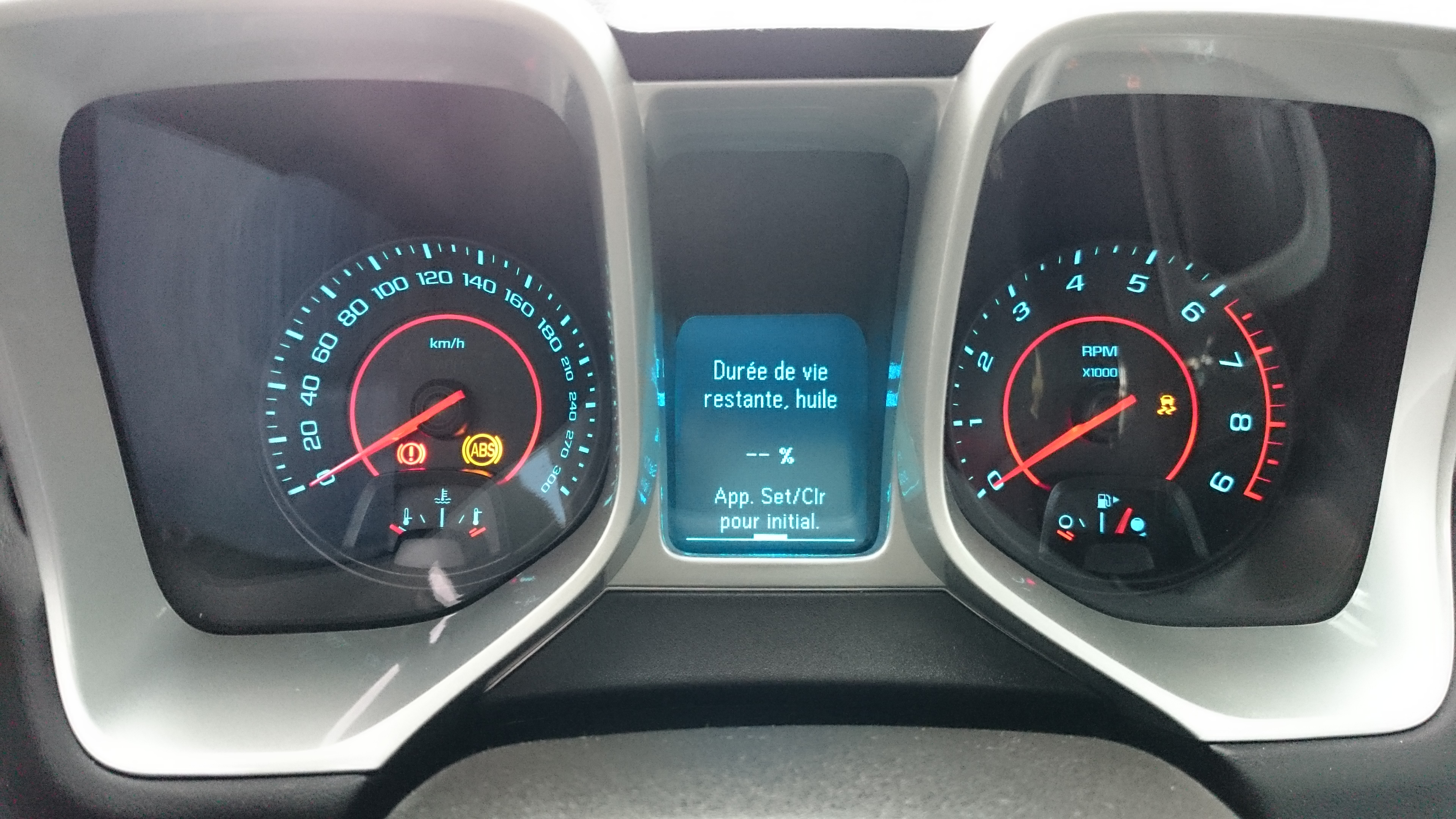

Bon ba problem de nouveau :/
Comme vous pouvez voir plus d'ordinateur de bord. J'ai toute les gauge, aiguille autre à 0. Le moteur tourne la. Et le moteur est chaud il a 40km dans les roues :/
Arrêter le véhicule puis redémarrer 5min après et cela est apparu
J'ai l'impression que l'ordinateur de bord à un soucis à l'interne et il se déconnecte pour perdre toute les informations qu'ils donnent sur les gauge et autre :/

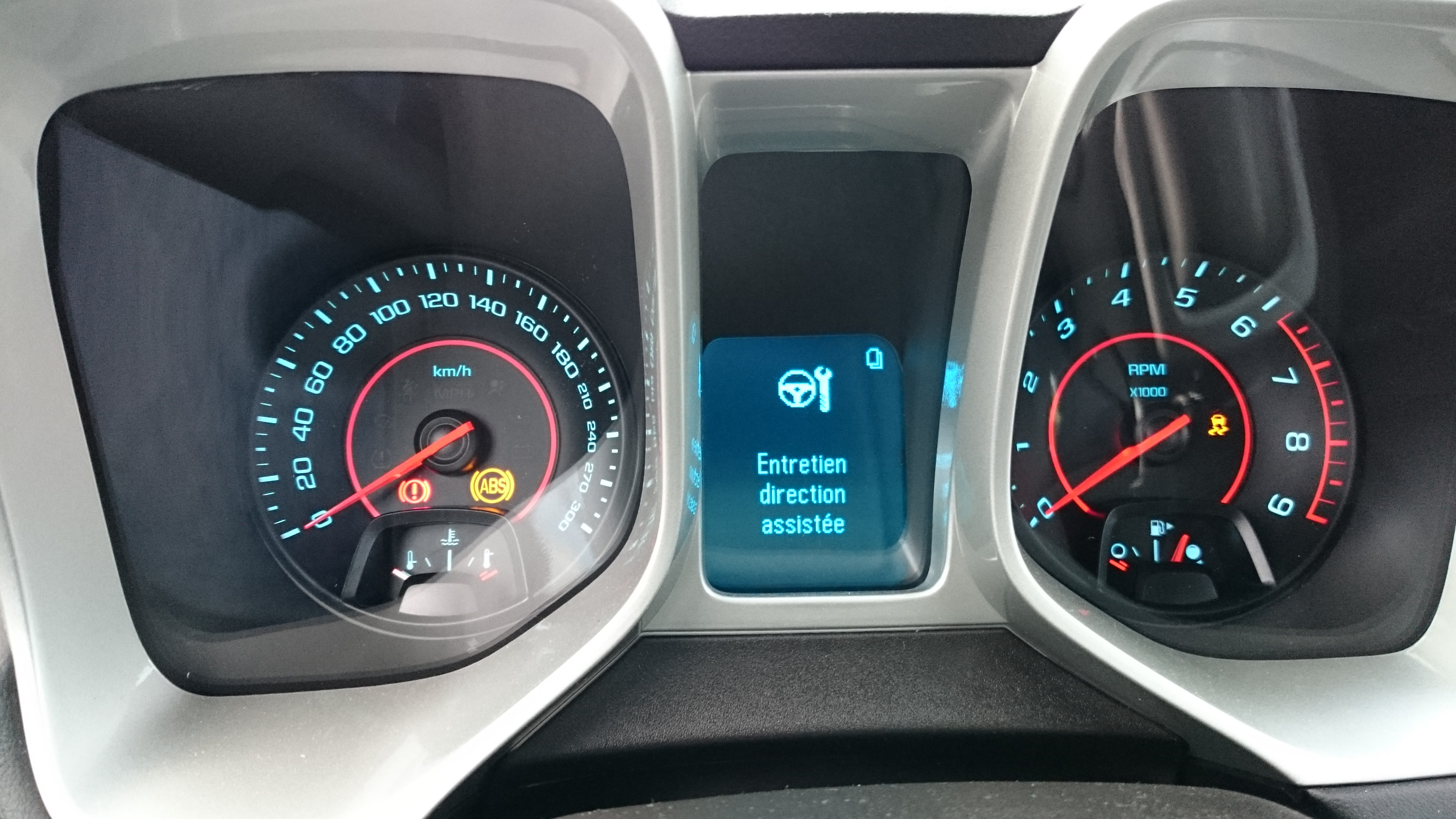

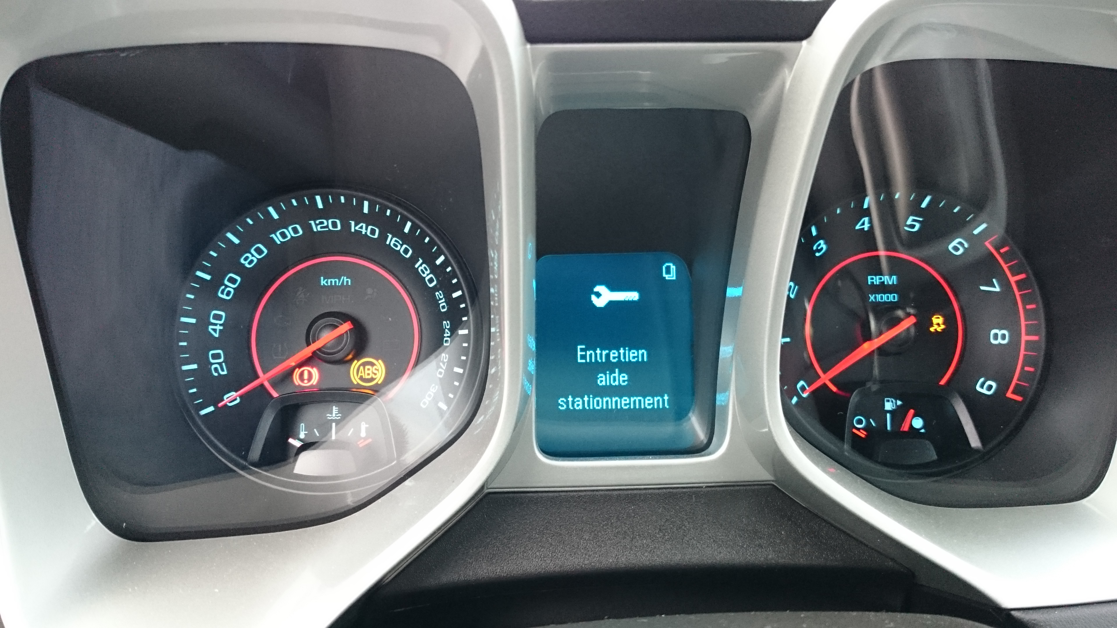

J'ai eu de nouveau un soucis samedi soir à Pontarlier alors qu'on allait au resto, le même message que toi pour la DA, et voyant ABS + antipatinage + le rouge des freins allumés, j'avait plus de direction assistée et d’antipatinage, pas fais l'essai, mais je pense que je n'avait plus d'ABS non plus, et je suis de plus en plus persuadé que ça vient de la batterie car j'ai déclanché toute la journée le klaxon pour éloigner les blaireaux qui se couchaient un peu trop dessus + démarré à distance plusieures fois + mon ainée qui est restée assise dedans avec la porte ouverte au moins 2 heures pendant qu'elle pianotait sur son téléphone, alors je pense que tout ça à bien tiré sur la batterie et tout était de nouveau en ordre en sortant du resto.
Si tu as un chargeur de batterie, éssaye de la brancher cette nuit, histoire de voir si tes erreurs sont toujours présentes demain.
En tout cas, c'est exactement ce que j'ai eu la première fois après avoir fait le plein quand on s'est vus à la blécherette, tous les voyants à 0 même en roulant (ça n'à même pas mémorisé les 700 mètres que j'ai fait entre la station service et le lieu ou je me suis arrêté pour brancher mon appareil de diagnostique), et en mettant ma boite sur M, elle restait en automatique, même si j'éssayait de changer de rapport avec les palettes, aucune réaction.
