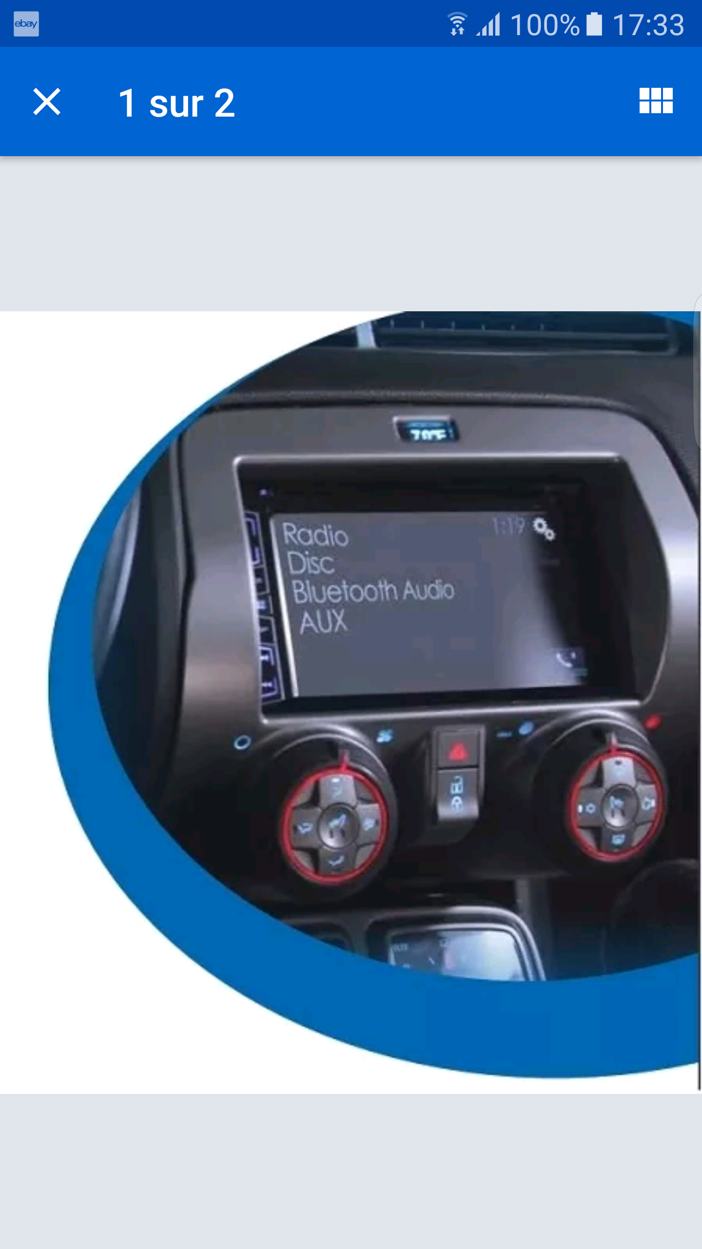

Sympa je me tâte pour faire installer ce genre de système pour bénéficier camera arrière et avant mais j'ai peur que cela dénature ma belle
Peut être celui ci il a l'air pas mal

c'est quel modèle ?
connais pas celui la :crazy:
tu as d'autres infos ?

Oui bien sur
À découvrir sur eBay http://www.ebay.com/itm/331978031159
en plus il accepte les 2 din chinois ne dépassant pas 178 de longueur sur 100 de largeur
et on garde les commandes au volant et clim d'origine

Et ton asteroid parrot est compatible aussi!!! ;)
