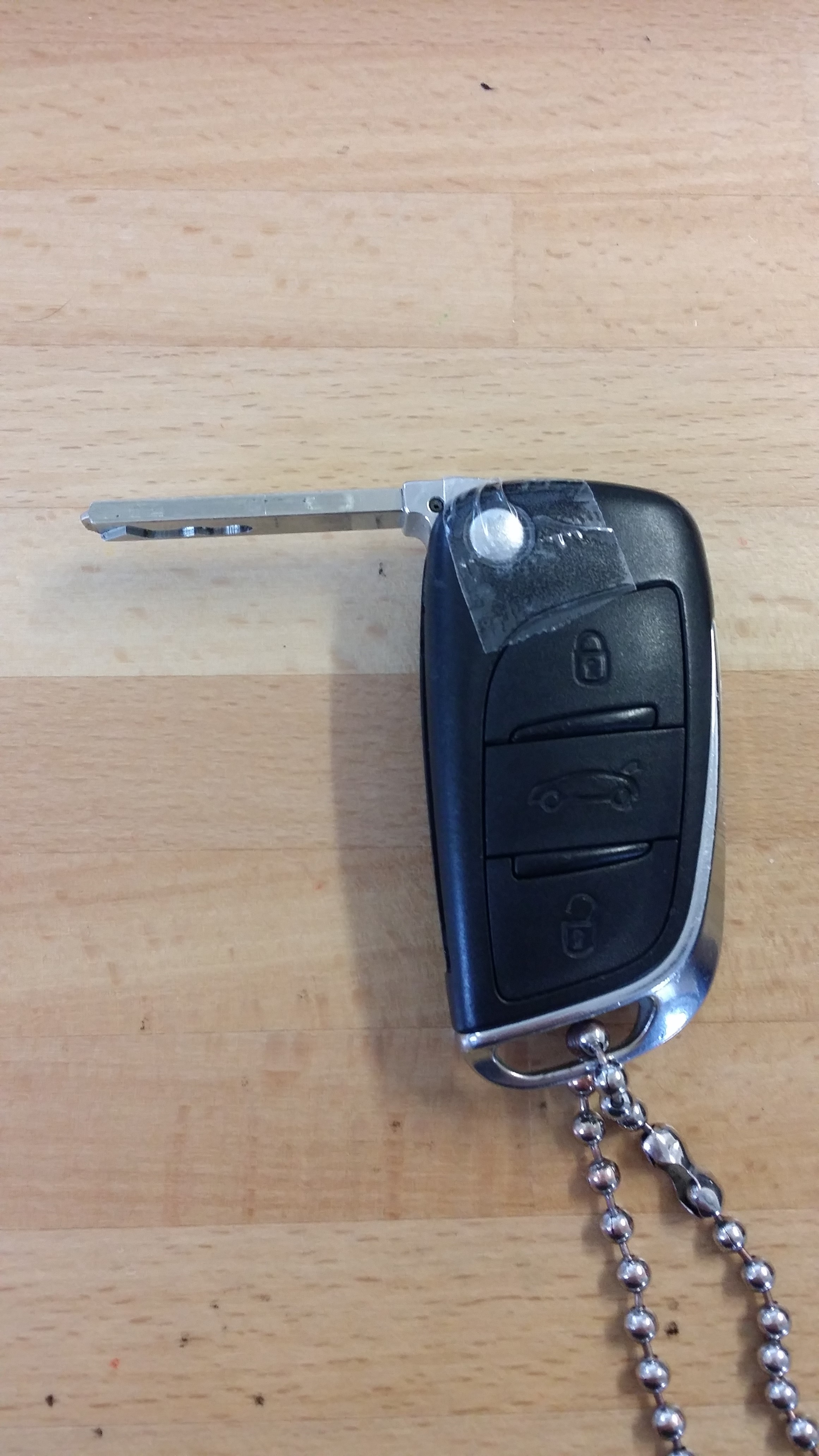

j'ai essayer de voir comment le probléme se produisait mais avec ma position et ma corpulence pas vue de probléme
Par contre il y a peut de temps au volant d'un utilitaire Citroen Jumper en roulant sur une bosse "ou un piéton je sais plus "
ma jambe s'est levée d'un coup et mon genou à touché le boitier de clé qui à coupe le contact !!
probléme due au ressort de blocage de la clé sur la télécommande un peut faible et qui du coup fesait pendouiller le boitier
la photo est une illustration ( avec un bout de scotch ) car depuis réparée
la clé dans sa position mode "pendouille" en roulant
donc attention à la fermeture de la clé et aussi aux portes clés bien lourd ..
il y a Danger et pas que sur nos Camaros ..
