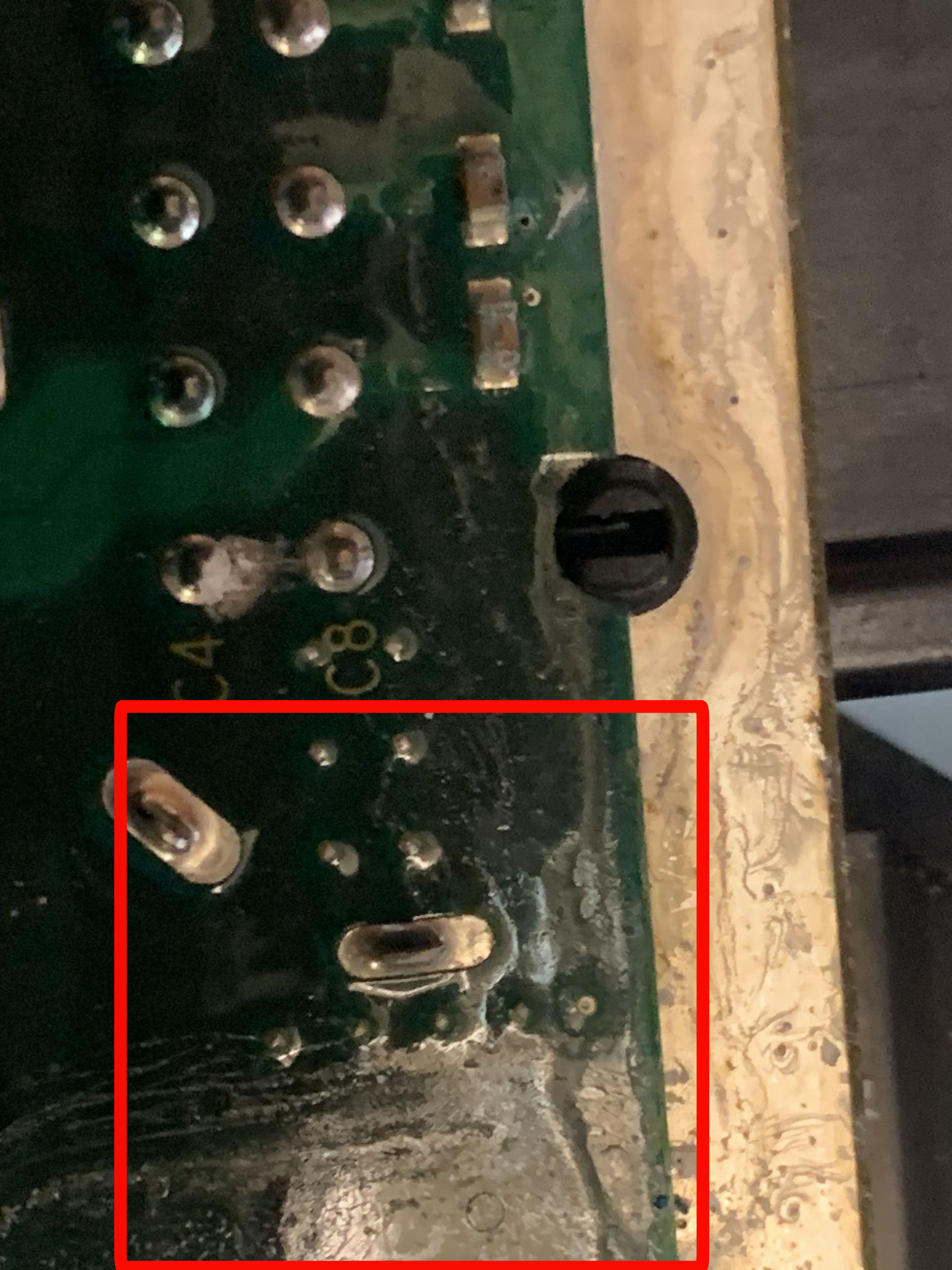

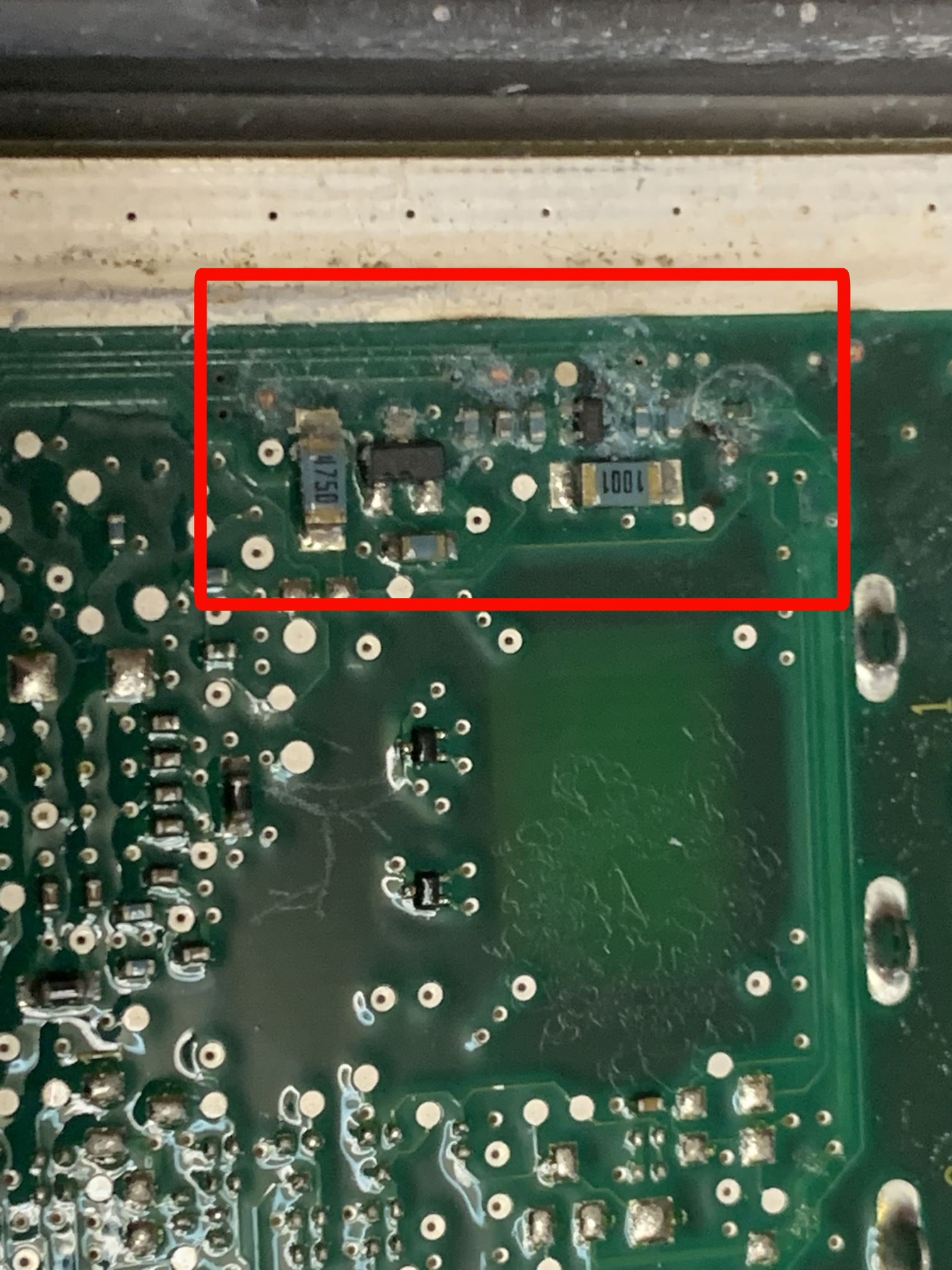

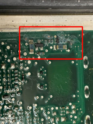

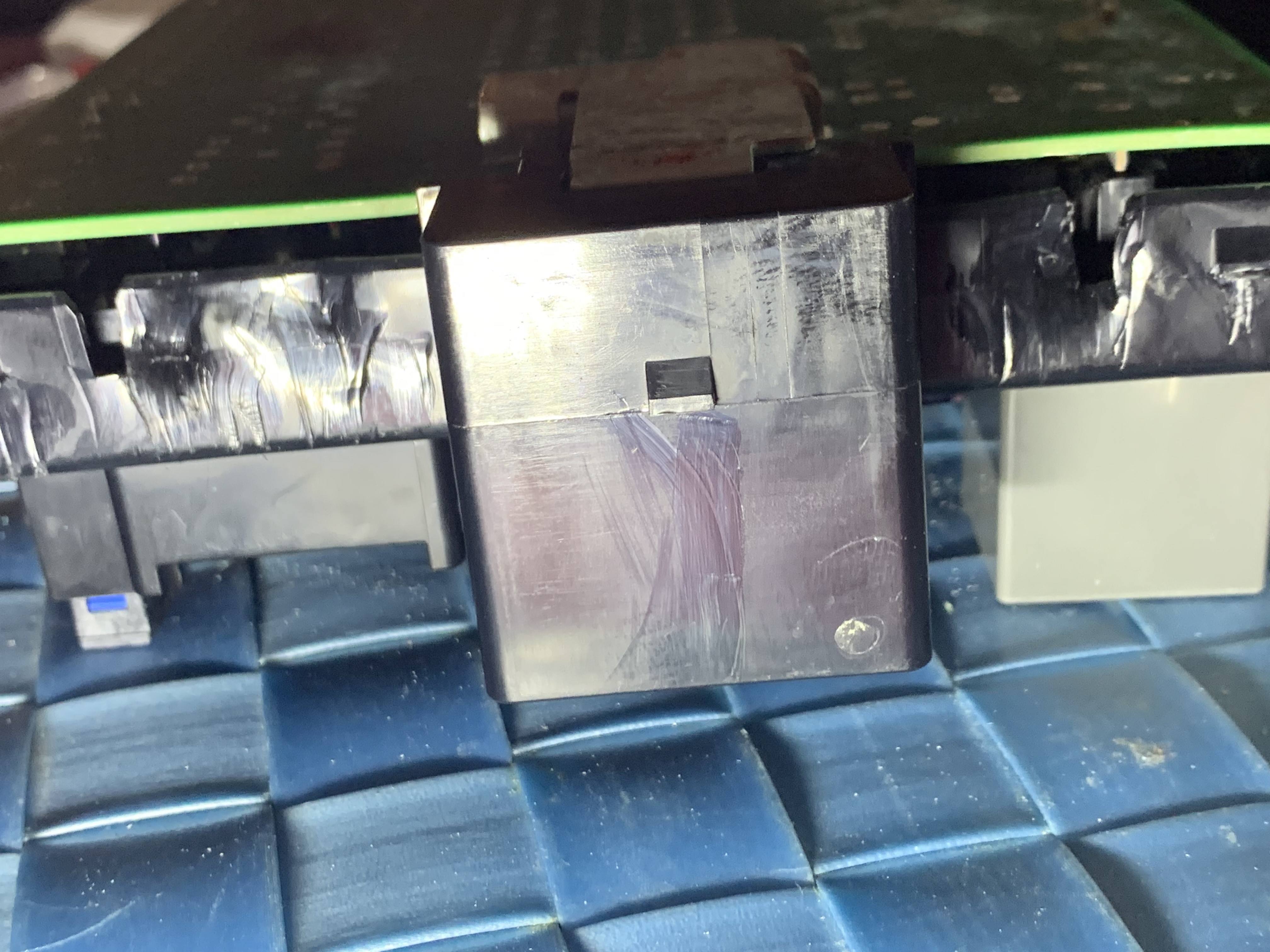

alanbike a écrit : 19 déc. 2022, 15:16 Dans ce cas non mais sur la platine électronique ça oui , tu pourrais la tremper dans l'eau que ça ne bougerait pas !

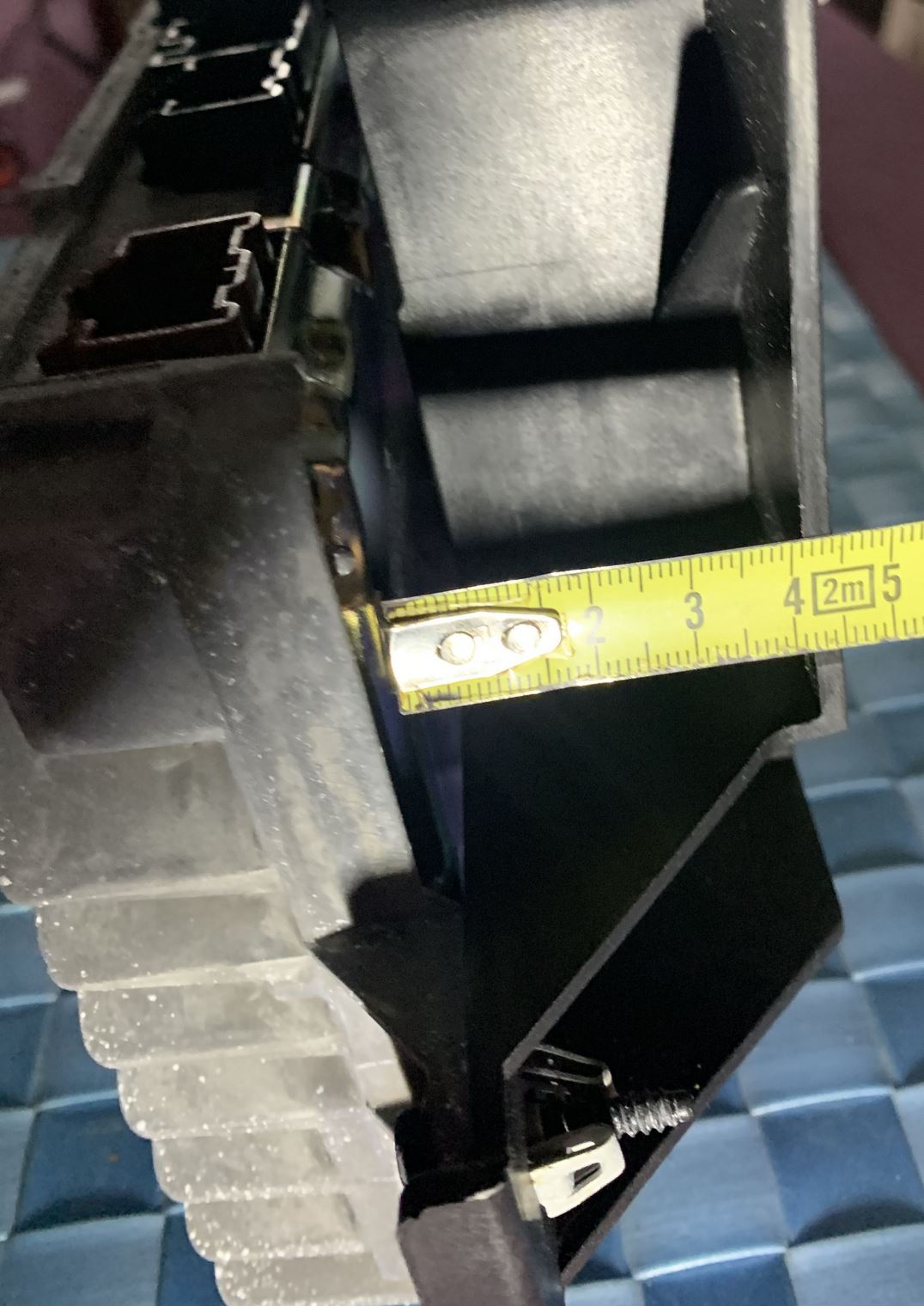

C'est difficile à ouvrir pour atteindre le circuit imprimé
Je viens de démonter le module amplificateur Bose, entre la base qui est fixée au coffre et le fond du module, il y a 4,5 cm, l'eau n'a pas su y pénétrer, mais surement par capillarité ( les harnais trempait dans l'eau) il y a un peu d'oxydation.

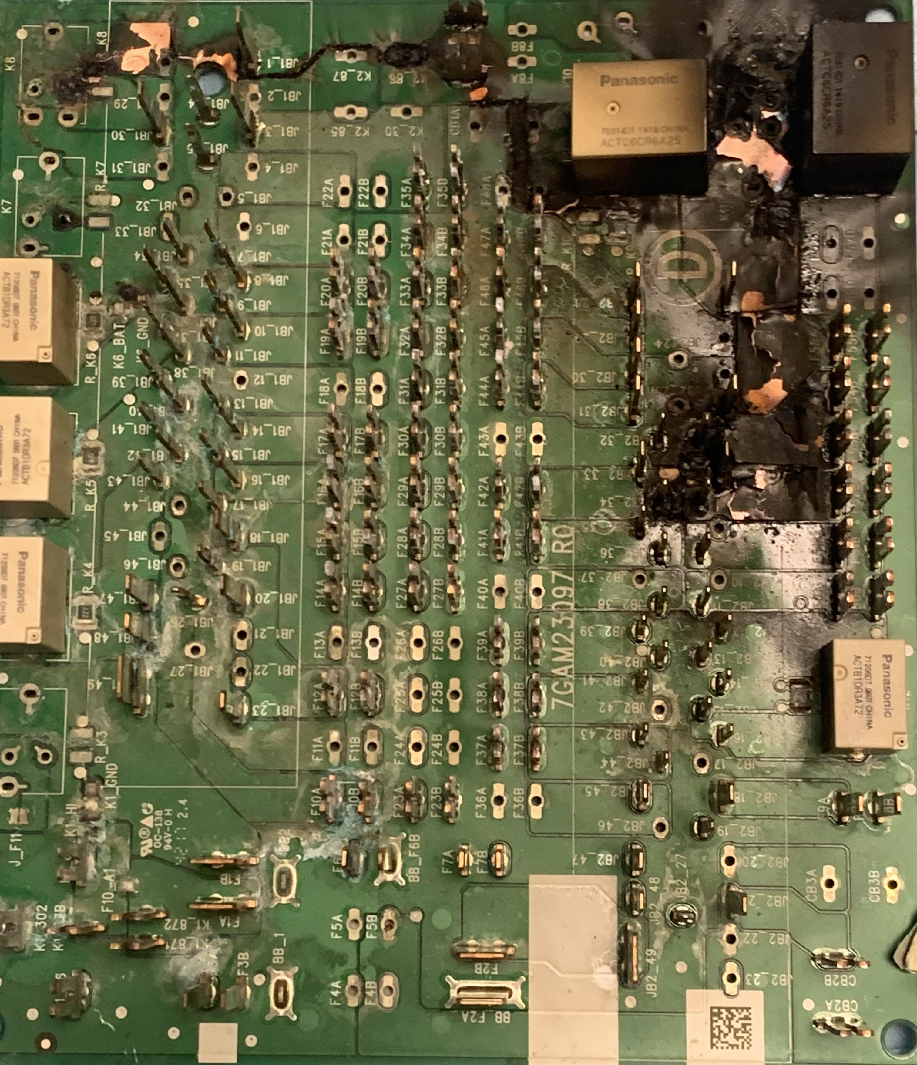

Suite des dégâts de la boite à fusible, ça a bien brulé.
Il doit surement avoir des éléments qui sont HS, à voir lesquels.

lynyrd a écrit : 20 déc. 2022, 15:28 Suite des dégâts de la boite à fusible, ça a bien brulé.
:bigeyes: :bigeyes: Brûlé? le mot est faible, c’est carrément carbonisé :bigeyes: :bigeyes: en tout cas, ça prouve quand même que les diverses sécurités ont fait leur taf car beaucoup d’autres caisses seraient parties en fumée depuis longtemps avec ce genre de dégâts, et pas seulement des caisses "low cost".
J’espère quand même pour toi (et ta caisse) que les dégâts se limitent à cet élément.

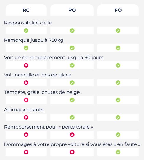

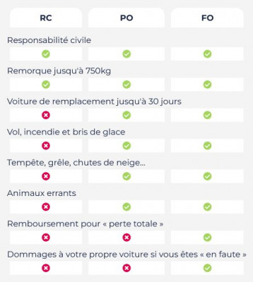

N'y aurait-il pas une piste côté assurance à explorer, dégâts des eaux, début d'incendie possible...
DPA a écrit : 20 déc. 2022, 18:56 N'y aurait-il pas une piste côté assurance à explorer, dégâts des eaux, début d'incendie possible...
J'ai une assurance petite omnium, en faisant 10000km par an je paye 473,28€
L'assurance couvre:
RC = Responsabilité civil
PO = Petite omnium
FO = Full omnium
Pas les inondations du coffre :( :( :( :(
lynyrd a écrit : 20 déc. 2022, 19:29
L'assurance couvre:
PO = Petite omnium
FO = Full omnium
Ça peut peut-être passer sous tempête et grêle
