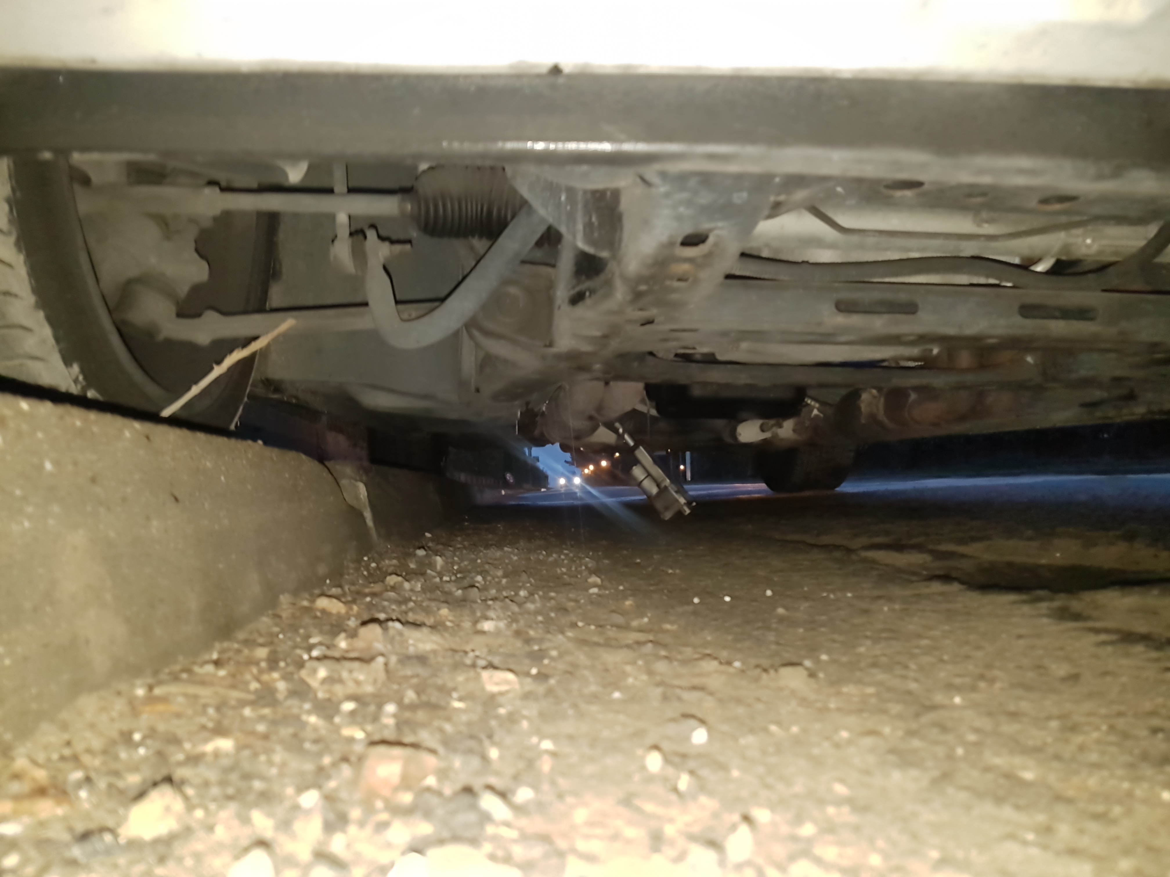

J'ai pris un Dos d'ane un peu fort!
Un des moteurs a pas aimé et s'est arraché.

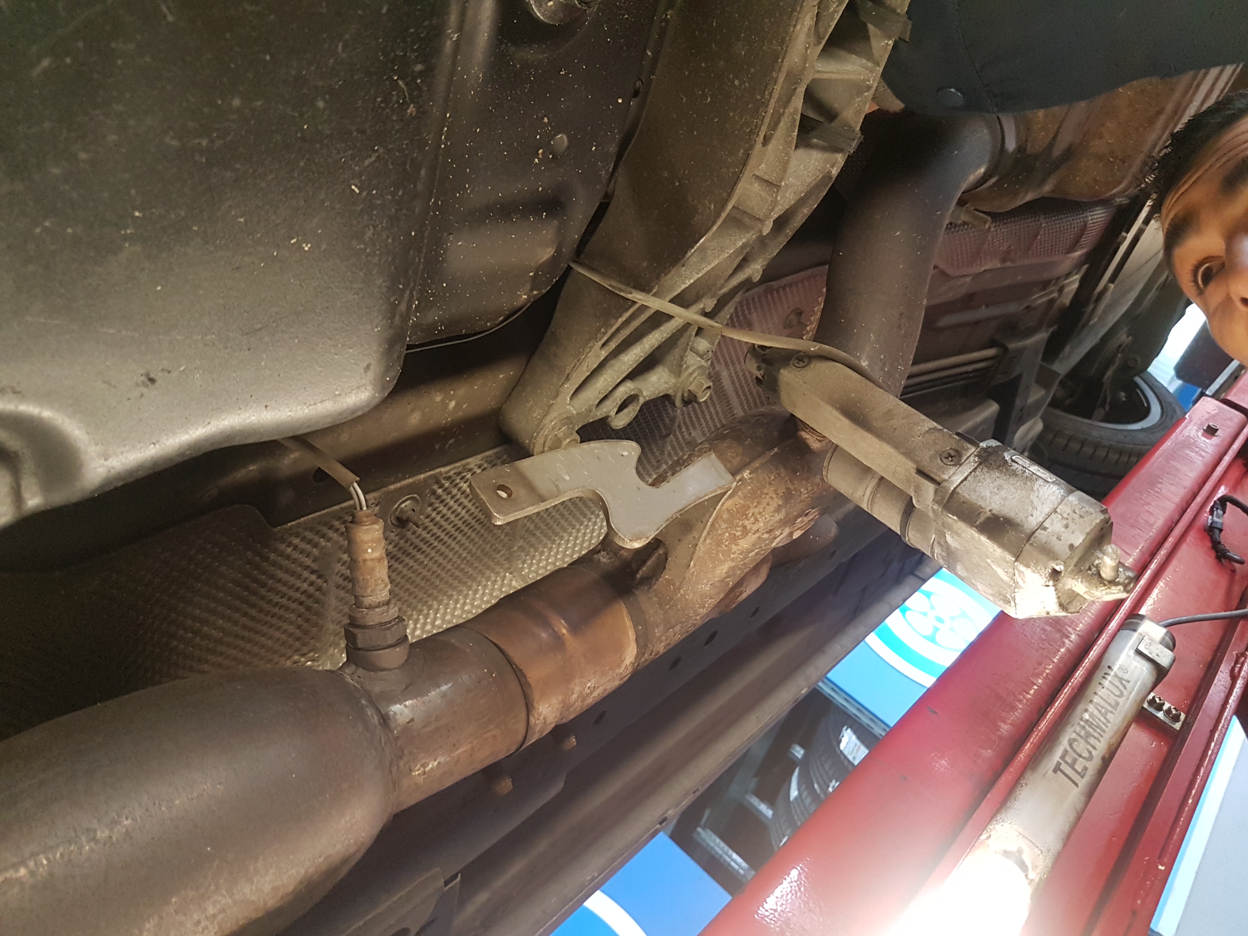

Apres 20km pour aller au garage a coté de chez moi (c'est mes potes chez Speedy Clamart maintenant :grin: ), on a levé la voiture pour constater l’étendue des dégâts.
La pate de fixation qui tient la base du vérin a cassé. Il suffira de percer, mettre une vis avec un contre écrous et ce sera reparti :)
Le problème c'est qu'en 20km a faire traîner le vérin électrique, je l'ai tué. Il va falloir le changer.
