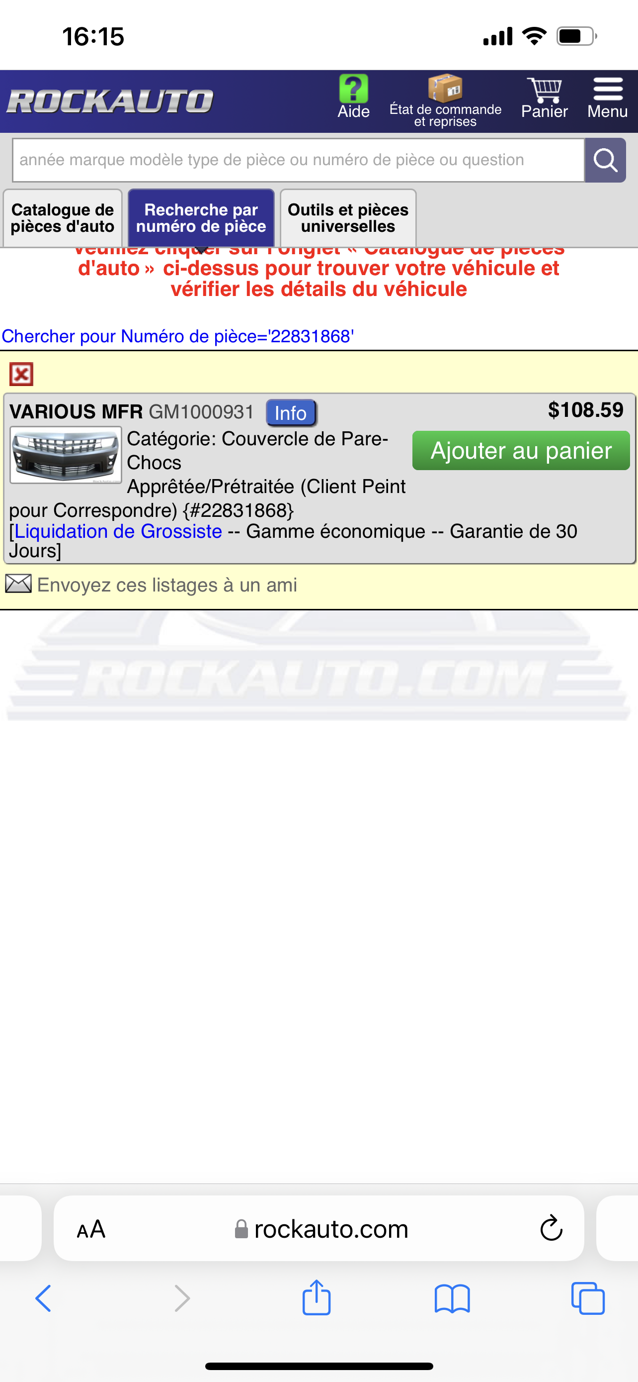

Pour te donner un exemple, bien que ce soit un tarif Suisse (mais certainement meilleur marché qu’en France vu qu’on a la TVA à 7,7% pour ceci), j’ai la facture détaillée de ce qui a été remplacé sur ma caisse quand je me suis fait arracher l’avant par un motard, le bouclier ZL1 chez Rockauto est à moins de 109$, le garage l’a facturé 1290 ChF (hors taxes), tu peux donc t’imaginer que les frais de port, de douane et la marge sont déjà inclus dans ce tarif, le reste l’étant après, alors peut-être que tu trouveras un pro disposé à t’avoir ces pièces, mais non seulement tu les paieras beaucoup plus cher, mais le délai sera certainement beaucoup plus long que les maximum 1 semaine nécessaire que tu devras attendre en commandant directement sur Rockauto par exemple (moi, si on ne tiens pas compte d’environ 3 semaines de fermeture des divers prestataires dus aux fêtes de fin d’année, j’ai récupéré ma caisse après 3 mois d’immobilisation, et j’ai dû attendre 3 mois supplémentaires pour recevoir mon bowtie de calandre et mon feu de gabarit avant droit Oracle car pas disponibles chez l’importateur en Allemagne pour le bowtie et à faire en pièce unique pour le sidemaker Oracle).
