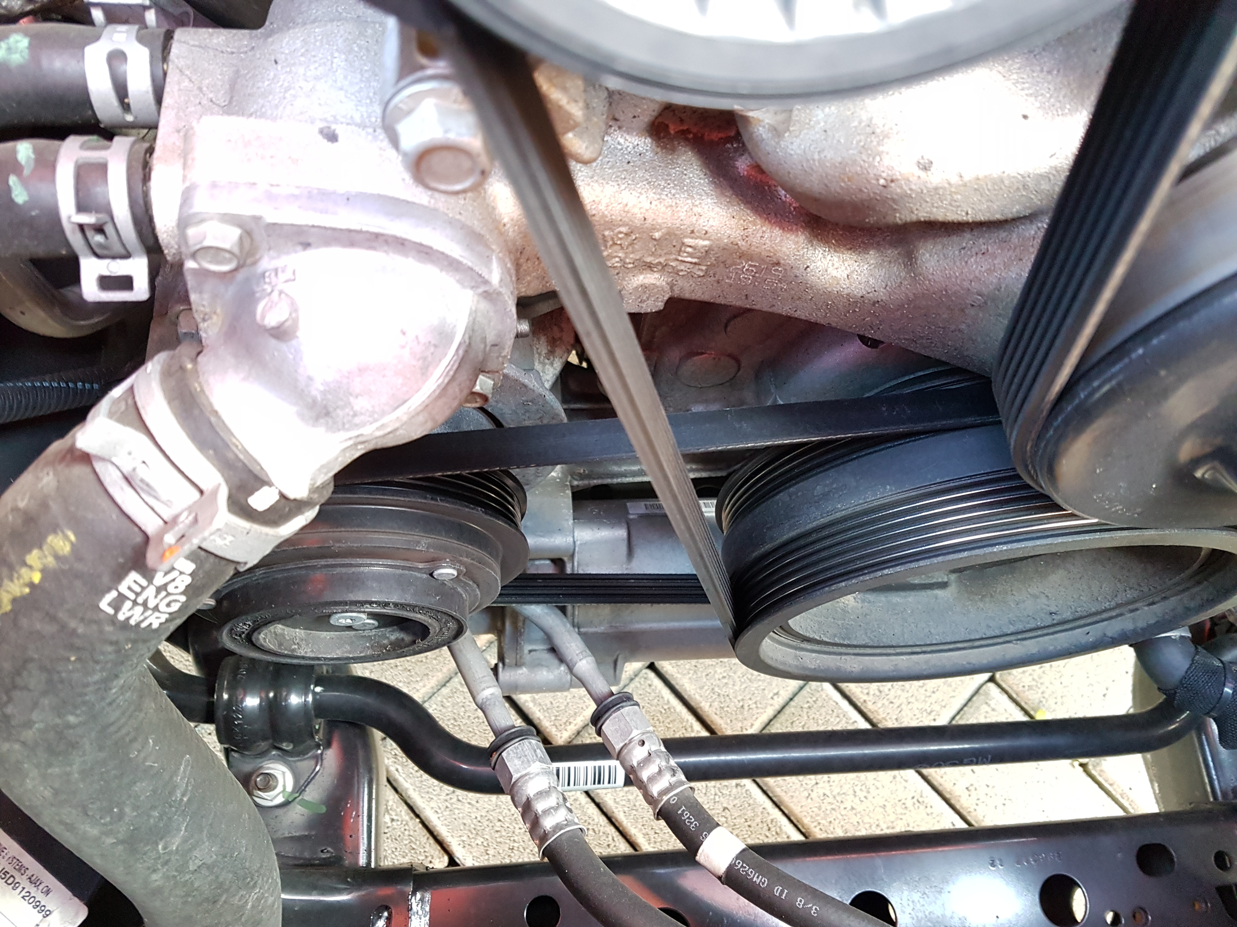

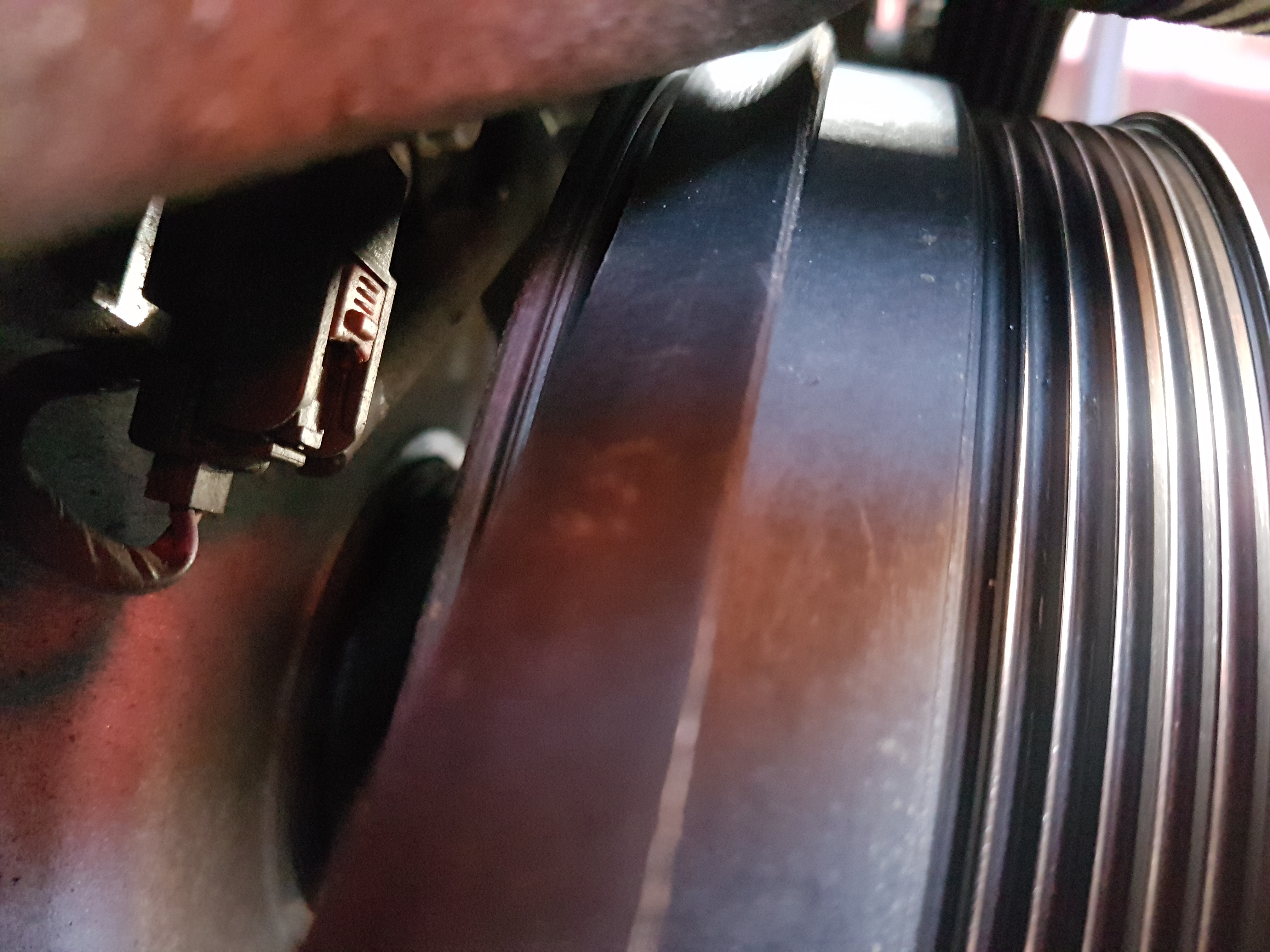

Du coup je me fais pas chier, coup de cutter dedans et courroies dans le coffre pour repartir a fond sur l'autobahn :p
Si jamais enorme bruit quand on roule à fond.
Des images pour que les gens puissent voir le problème quand cela arrive. Par contre nul voiture plus sous garantie depuis octobre dernier :(

Corik a écrit :C'est quoi le pb au départ ? Ta courroie qui était usée ? :bigeyes:
Un bruit très fort en roulant
Et je pense que l'autoroute allemande a pas aider car la courroie était bien bruler sur la partie qui dépassait :/
euh non, je pense que c'est le problème connu de la courroie de clim' qui sort de sa gorge, si j'en jue par la première photo ...
Y avait pas un rappel pour ça (garantie ou pas) ?

Non il n'y a pas eu de rappel, mais c'est bien le combo courroie et poulie qui sera à remplacer :doh:
Oui, c'est ce qu'a fait orlinns sur la mienne.la courroie sortait de la gorge . 15000 kms plus tard ,tout est encore nickel . :good:
