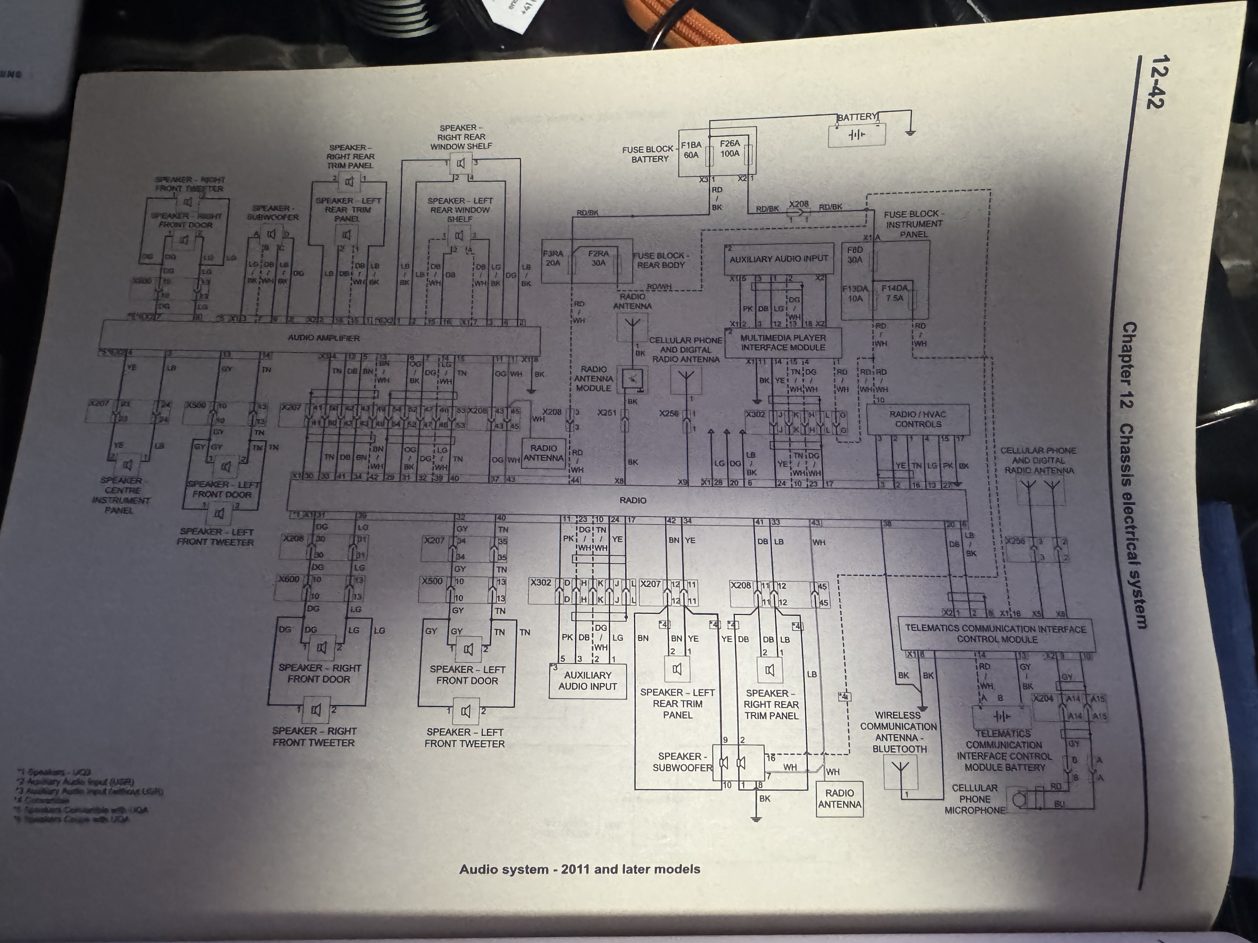

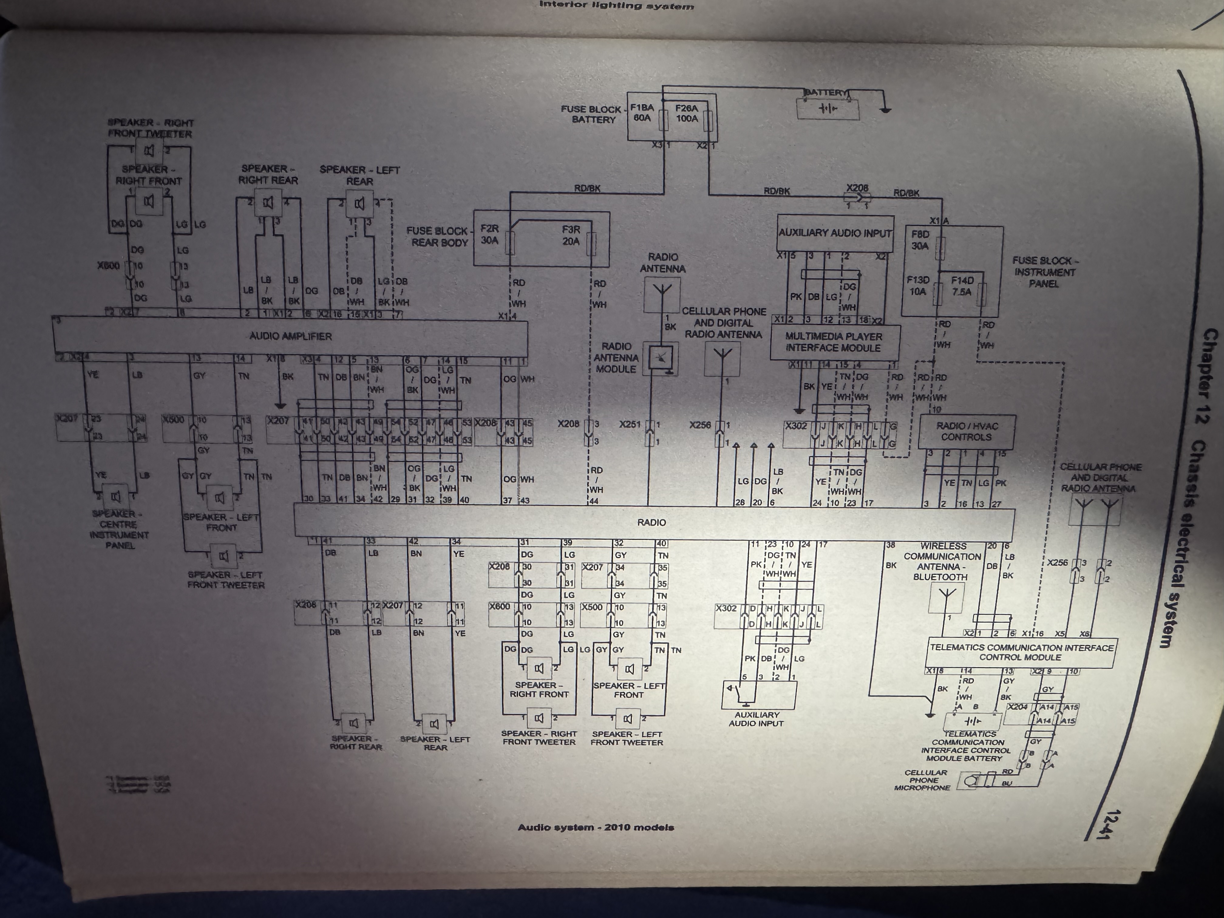

Quelqu'unn aurait le Hayes pour voir le schémas électrique d'amplification ?
J’ai mais je dois chercher quoi comme termes?
Re: plus de musique/radio
Trouvé

Son modèle est un 2014 (mylink) pas certain que ce soit le même schéma que les 2012.

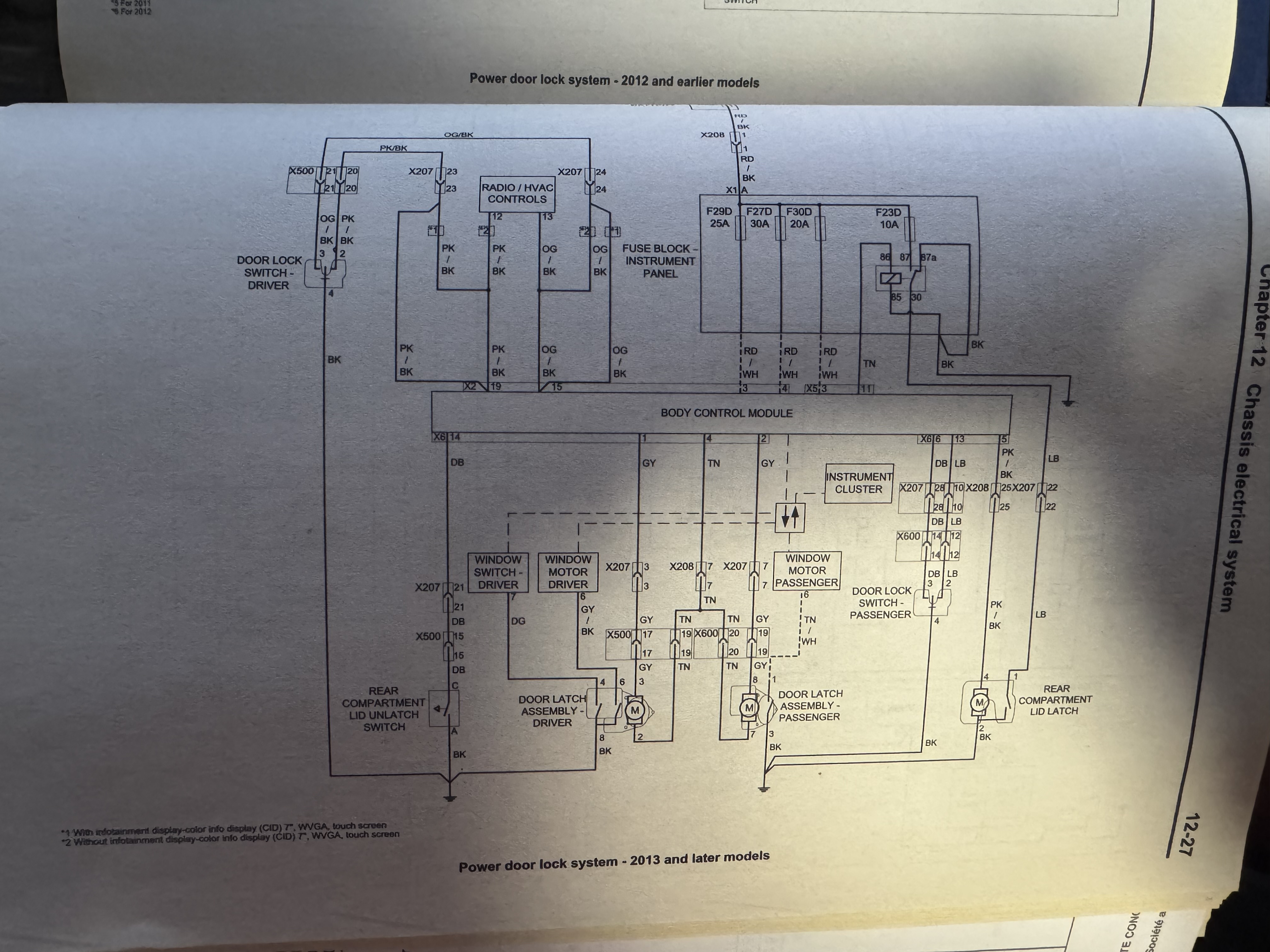

D'après mes recherches il pourrait s'agir de l' ECU (Engine Control Unit où Unité de contrôle du moteur) apparemment il y en aurait un qui ferait la gestion des HP ainsi que les clignotants commande vocale etc...si celui-ci est HS ça expliquerait la panne.
Donc 1ère question, y'a t il bien un ECU qui contrôle ça?
Et 2ème question, où se trouve t'il?
Vous avez 2 heures :grin:
PS: merci pour votre temps et pour les schémas

Pas l'ECU moteur mais le BCM peut être , non ?

Perso je ne vois pas le rapport entre l'ECU " moteur " et la radio ou même les vitre électriques , ce serait plutôt le BCM ( Boddy Contrôle Module ) non ?

De ce que j'ai pu lire le BCM contrôle aussi des systèmes tels que les phares, les vitres électriques, clignotants, essuie glaces...donc comme tout fonctionne correctement je ne pense pas que ça soit ça.
