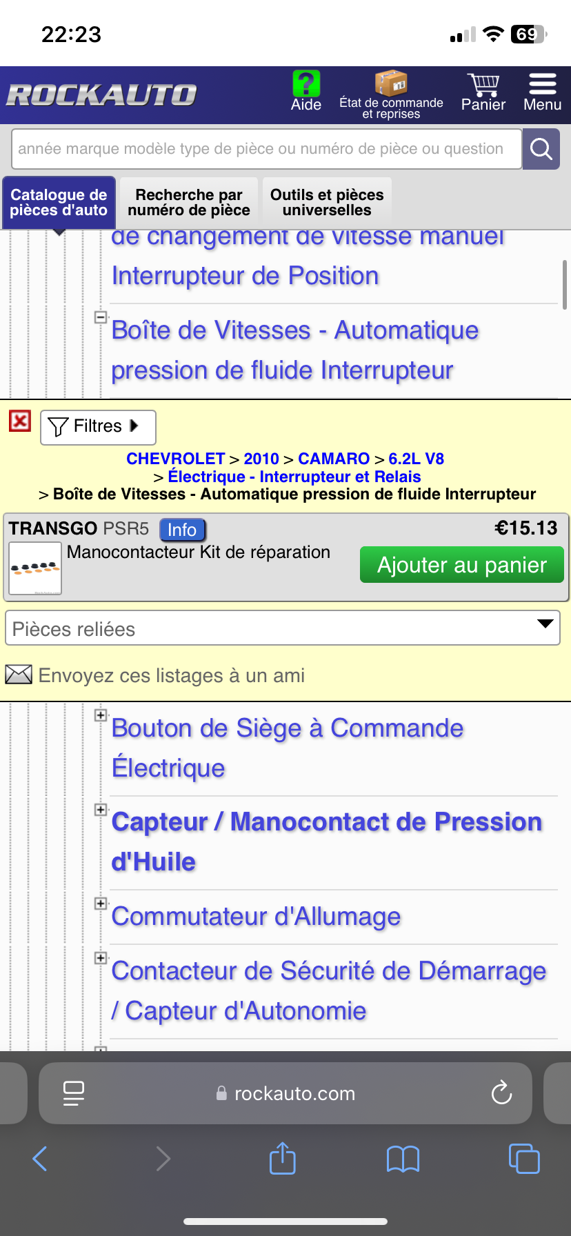

J'ai finalement un code erreur qui est réapparu comme par magie après des mois sans lui .. P0872 :Transmission fluid pressure (TFP) Sensor C - circuit low
Je vais chez Opel à coté de chez moi pour voir si ils connaissent ce code et si ils peuvent y remédier.
J'ai déjà repéré avec des vidéos de quoi il s'agit il faut faire tomber l'unité de contrôle de boite de vitesse pour changer de simple joints et membrane.
Je ne trouve pas d'autre choses à changer comme par exemple des parties électrique.
Dommage je viens de faire une vidange de boite on va recommencer :doh:

Bonjour à tous,
J’ai enfin trouvé la panne causant ce phénomène !
J’ai eu un code erreur P0872 et après moult recherche d’un garage acceptant de faire la réparation le problème est réglé :good:
Pour ceux qui ont ce souci : vous devez commander sur rockauto le kit de réparation (voir image) bien caché.
Et vous devez compter 6h de main d’œuvre pour vidanger la boîte, descendre le bodyvalve et remplacer les membranes et joints
Rien de difficile mais doit être fait avec minutie pour ne pas perdre les petites pièces du bodyvalve
Au final ce souci je devais me le traîner depuis que j’ai la voiture car je revis totalement !
C’est une nouvelle conduite bien plus souple et réactive que du bonheur 💪

Toutouch a écrit : 12 mars 2025, 22:29 Bonjour à tous,

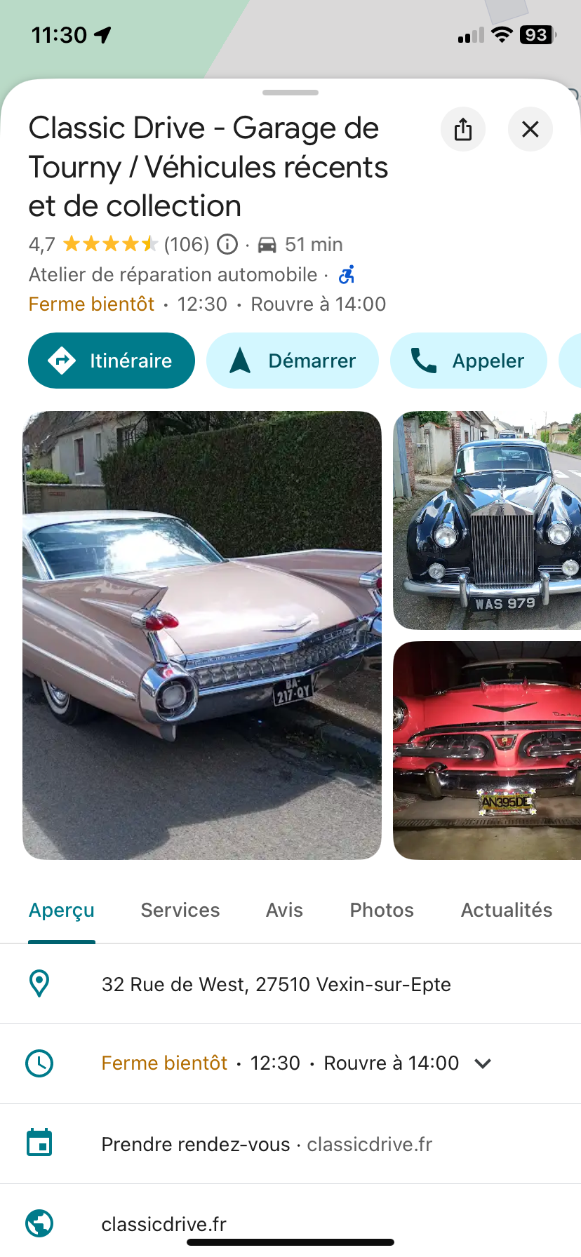

Et chez qui as-tu fait faire la réparation ?

Oui ça fait vraiment du bien !
Je suis allé chez Classic drive voir image
Très bonne enseigne je recommande 👌
