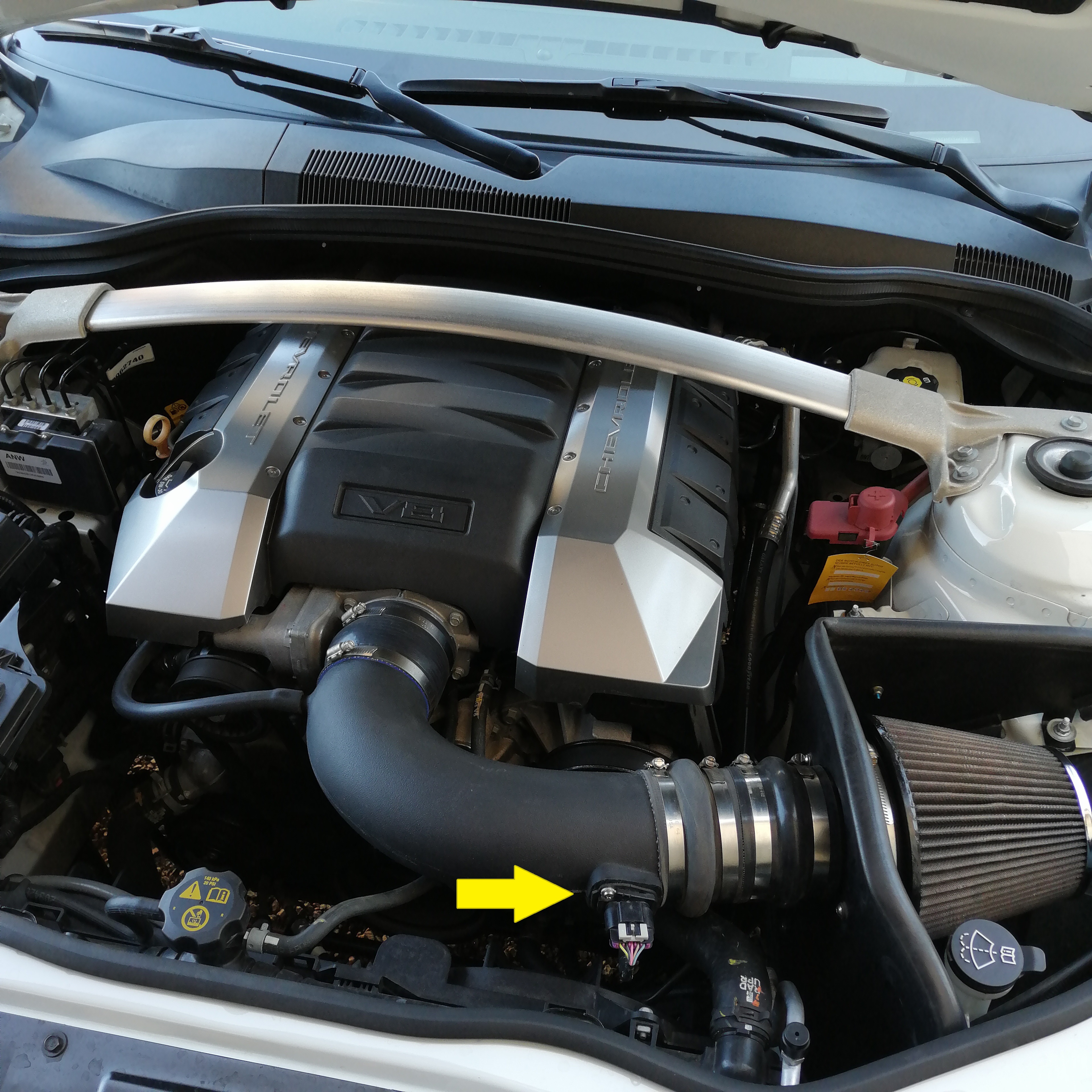

Je regarderai la sonde débit/température d’Air en entrée d’admission…
Re: Arrêt du moteur cause surchauffe
camaro2016 a écrit : 28 juil. 2023, 23:18 Je regarderai la sonde débit/température d’Air en entrée d’admission…
Oui le débitmètre , enfantin a démonter et nettoyer !
Mais en principe quand il est sale ou mort , il ne coupe pas le moteur , il le met simplement en mode dégradé !
J'ai bien dis " normalement " !
Perso je vois plus la sonde de température d'eau qui donnerait de mauvaises infos , ou l'ECU qui aurait un composant en surchauffe !
Mais ça reste hypothétique !
