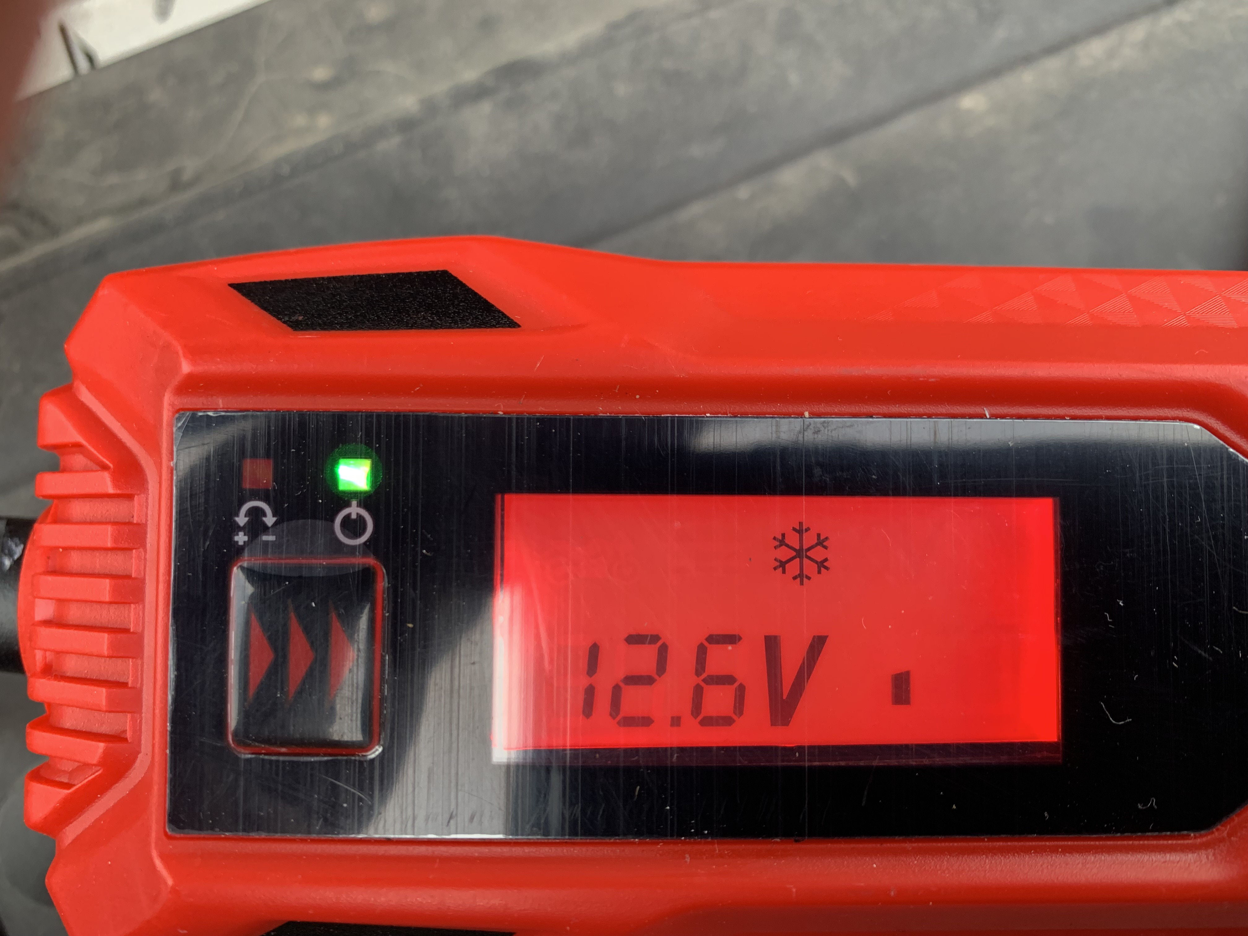

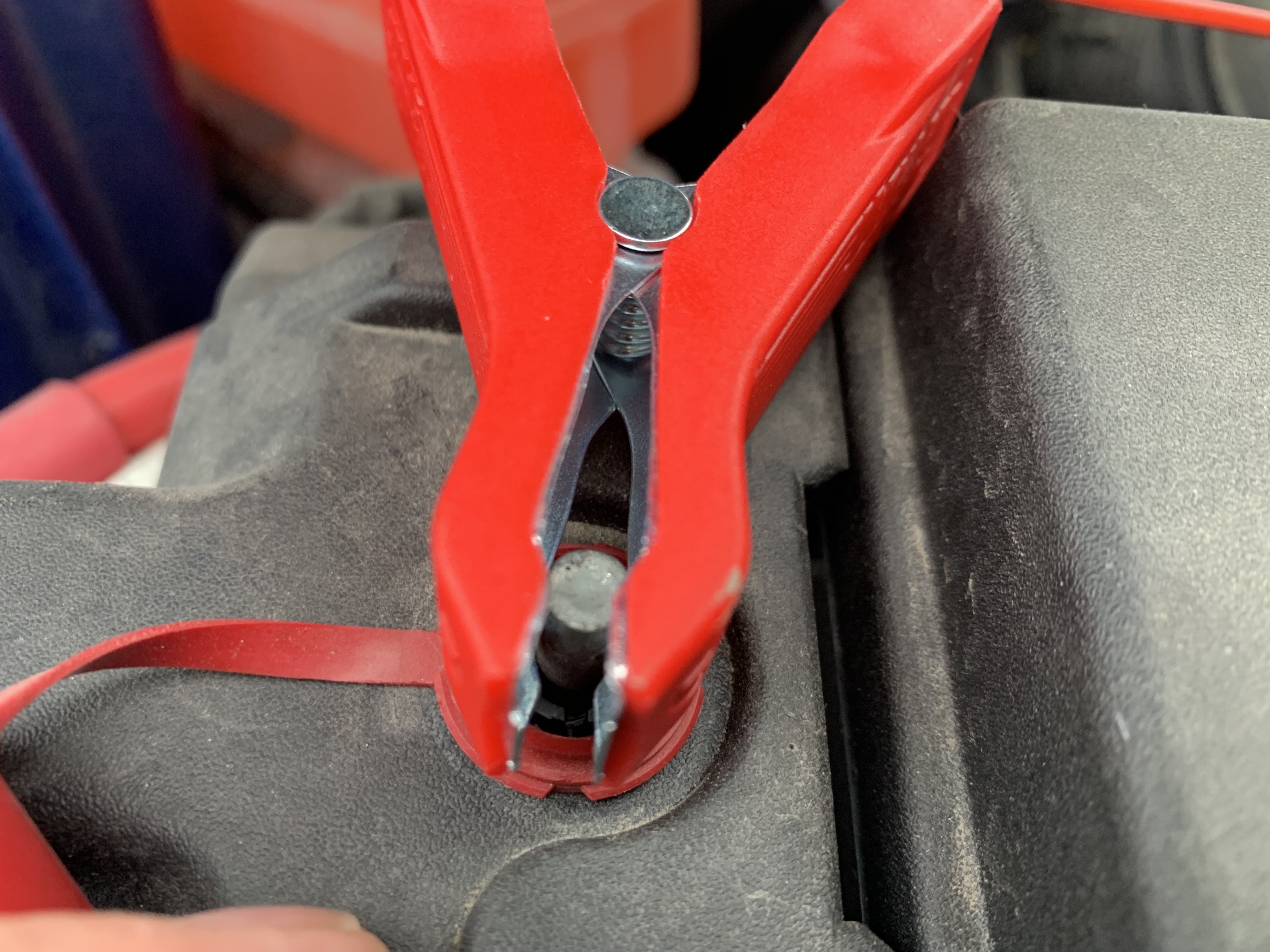

Quelle tension as-tu sur la batterie ? Tu peux mesurer avec un Metrix dans le compartiment moteur, entre le gros plus protégé par un cache rouge et n'importe quelle partie métallique aux alentours ?lynyrd a écrit : ↑30 nov. 2022, 12:49 J'ai contacté un concessionnaire Chevrolet, il me dit:
Que mes pannes proviennes d'un manque de charge de la batterie, parce que j'ai des scintillement de la radio et tu tableau de bord contact coupé, que je ne sais pas fermer les portes de l'intérieur.
Qu'en pensez-vous ?
- lynyrd
- Messages : 806
Le plot, n'est pas si gros que ça
- Messages : 3781
- Statut : En ligne
Pour moi ça vient de la batterie , depuis le début du post je le pense , même neuve une batterie peut être défectueuse , je l'ai vécu !
Une bonne charge pendant une bonne nuit !
Il faut voir combien charge ton chargeur aussi !!!
