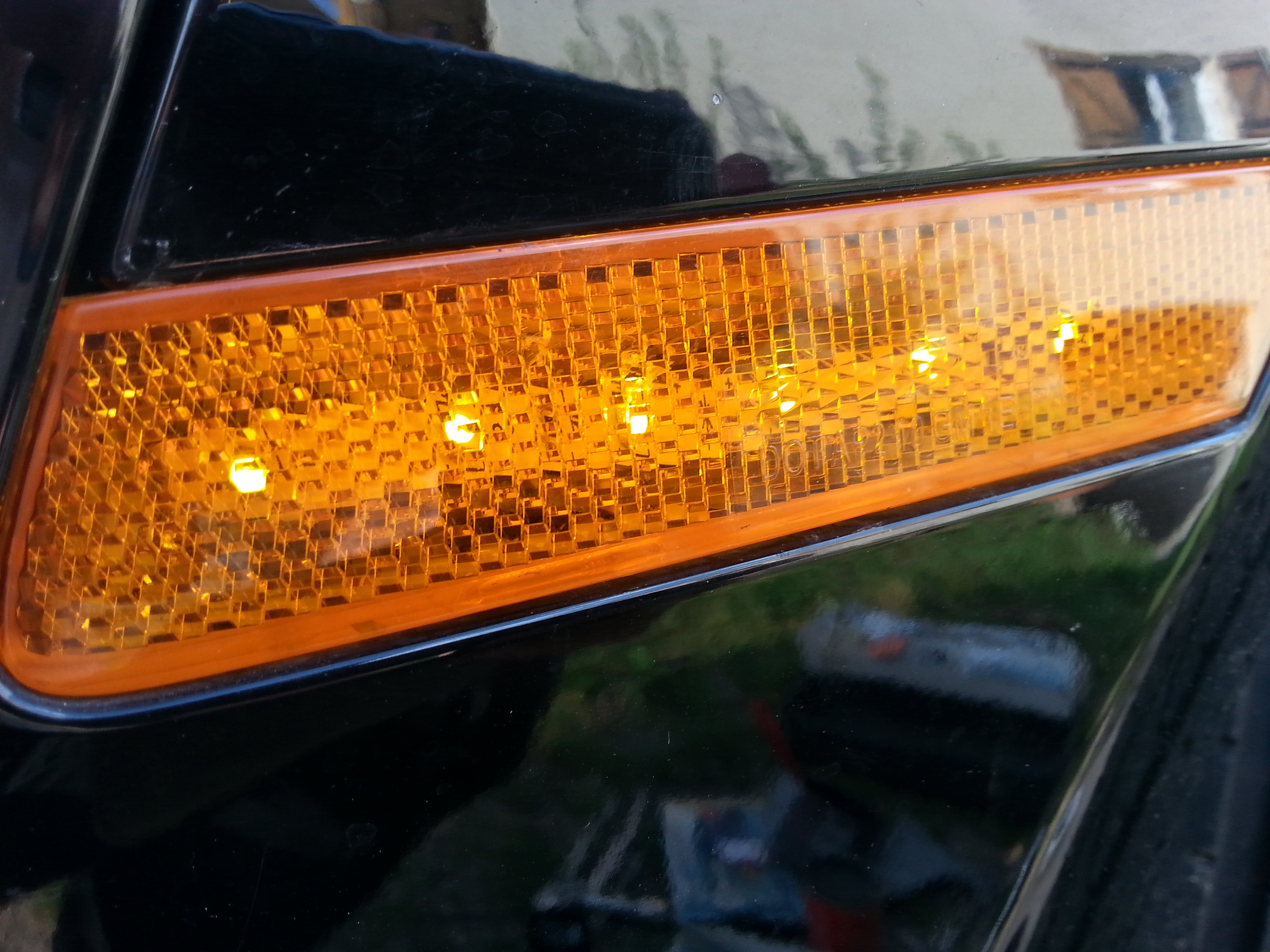

Résultat en veilleuse :

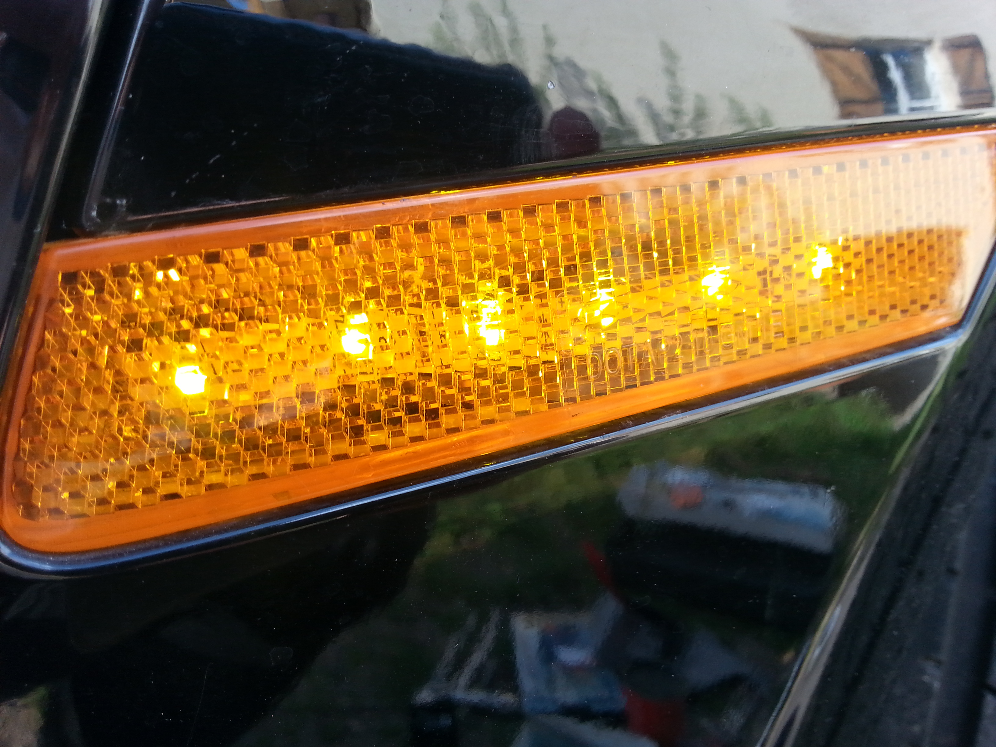

Et en clignotant :

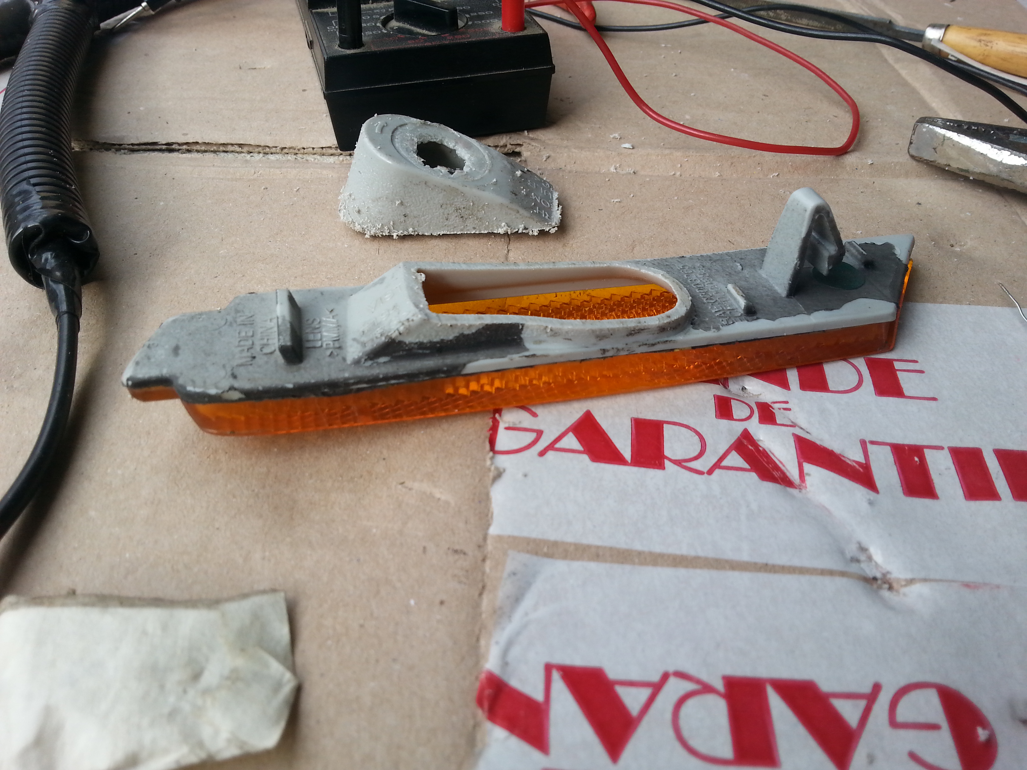

D'abord découpe du socle du sidemarker :

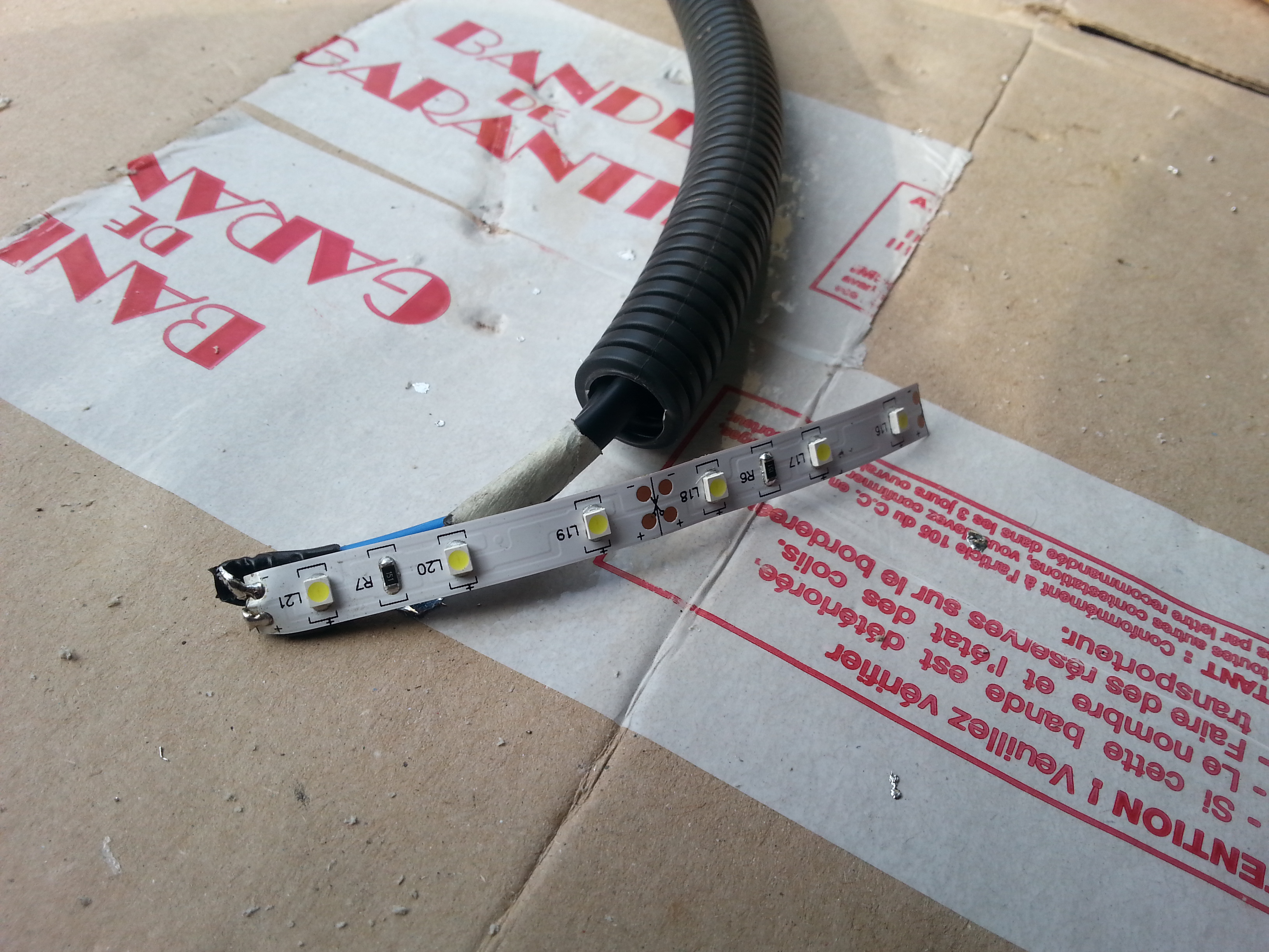

Puis soudure du fil sur le ruban :

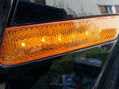

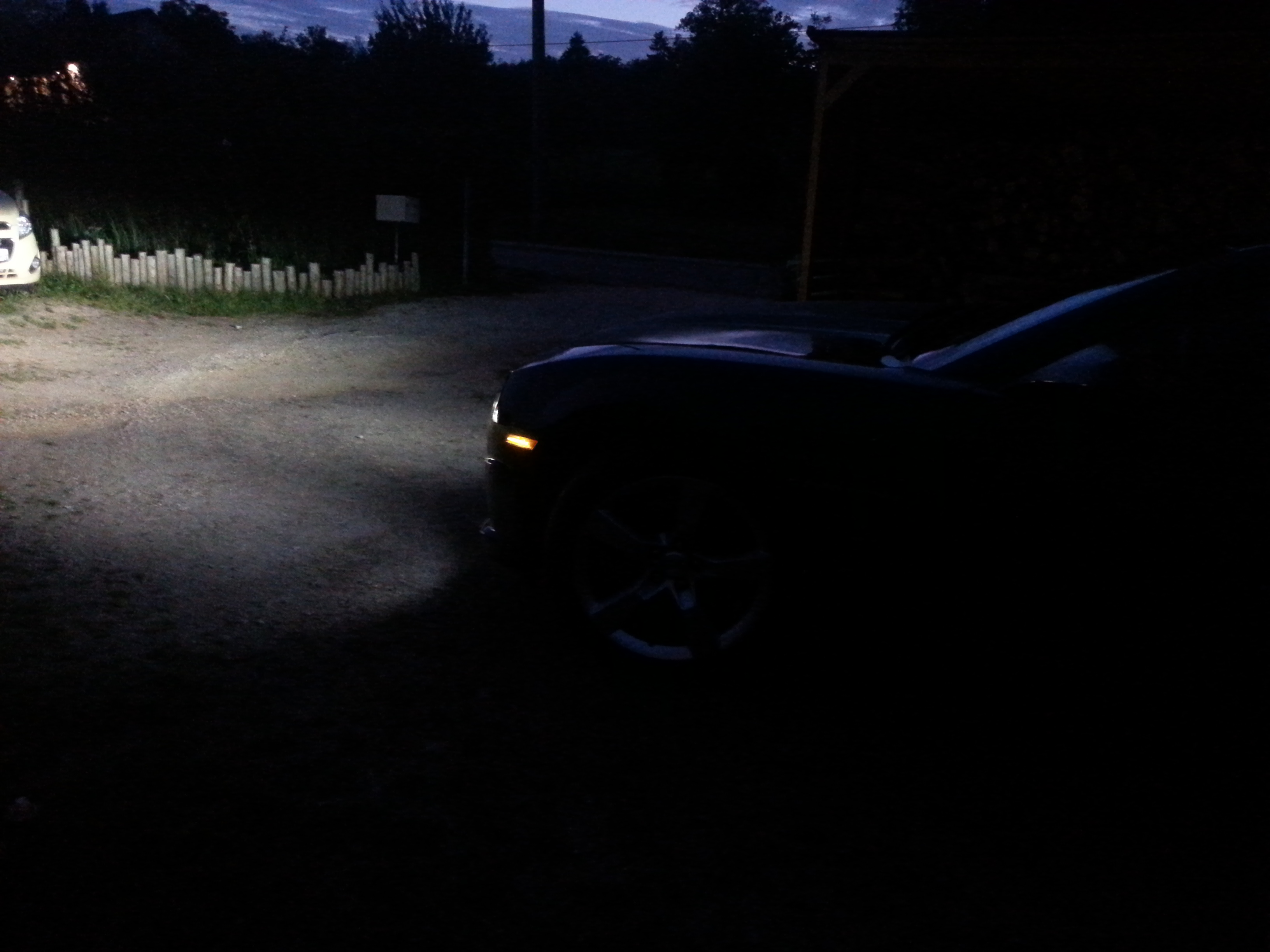

De nuit :

Finalement c'est peut-être mieux avec les LEDS non ?
Et bien, dans les 2 cas c'est des leds, mais le résultat avec la nouvelle version "ruban" me semble donner un bien meilleur rendu, effectivement !

je vais faire mon chieur, mais il me semble que la bande de leds n'est pas droite dans le machin ou bien?
Tu regarderas ça de près ce week-end. Disons que c'est du mieux que j'ai pu !
c'est vrai que c'est pas droit... trop de Picon peut-être ?
