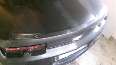

:good: :good: :good: Pour la fixation, c'est la même ou il faut repercer le capot du coffre ?

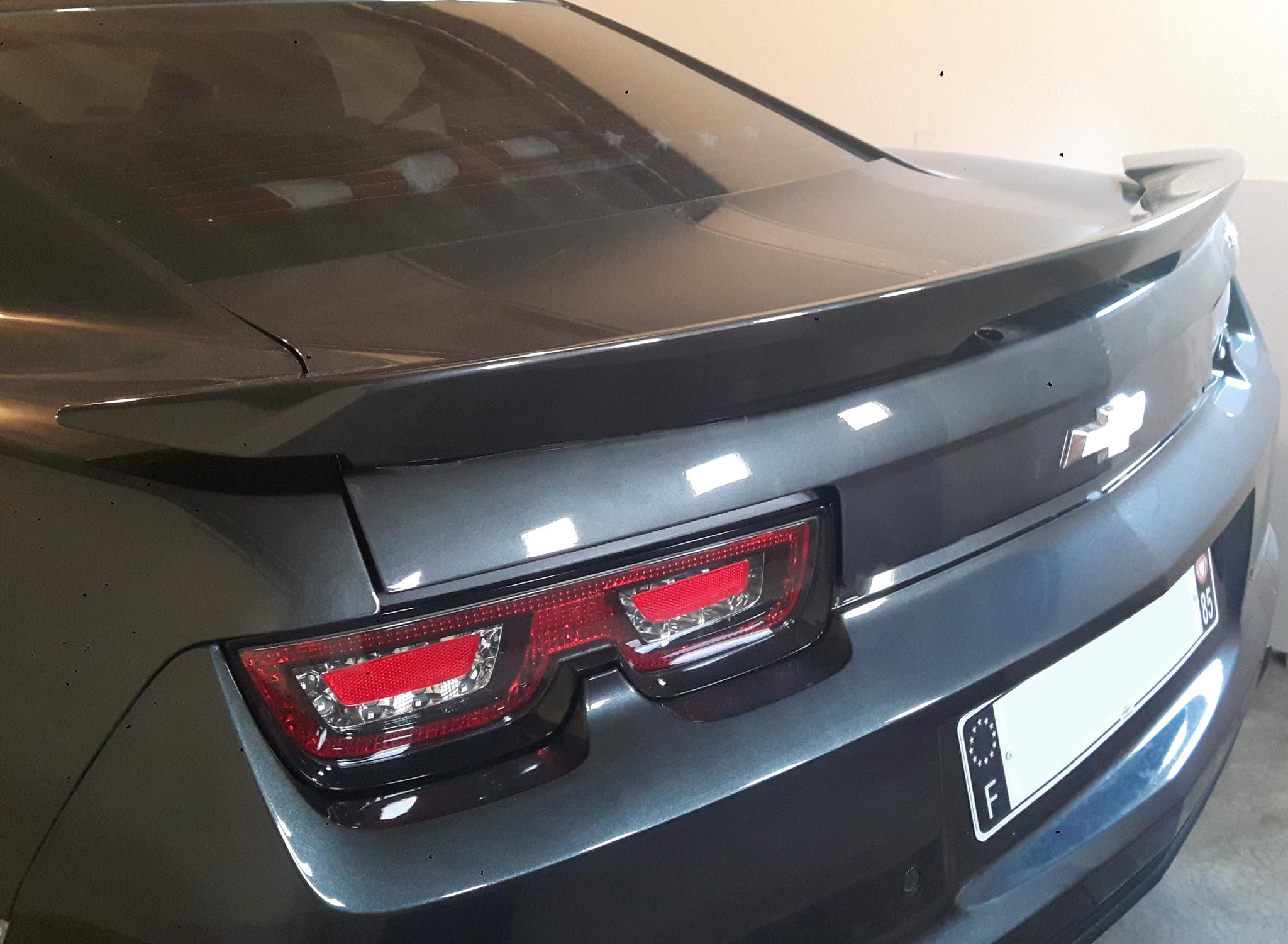

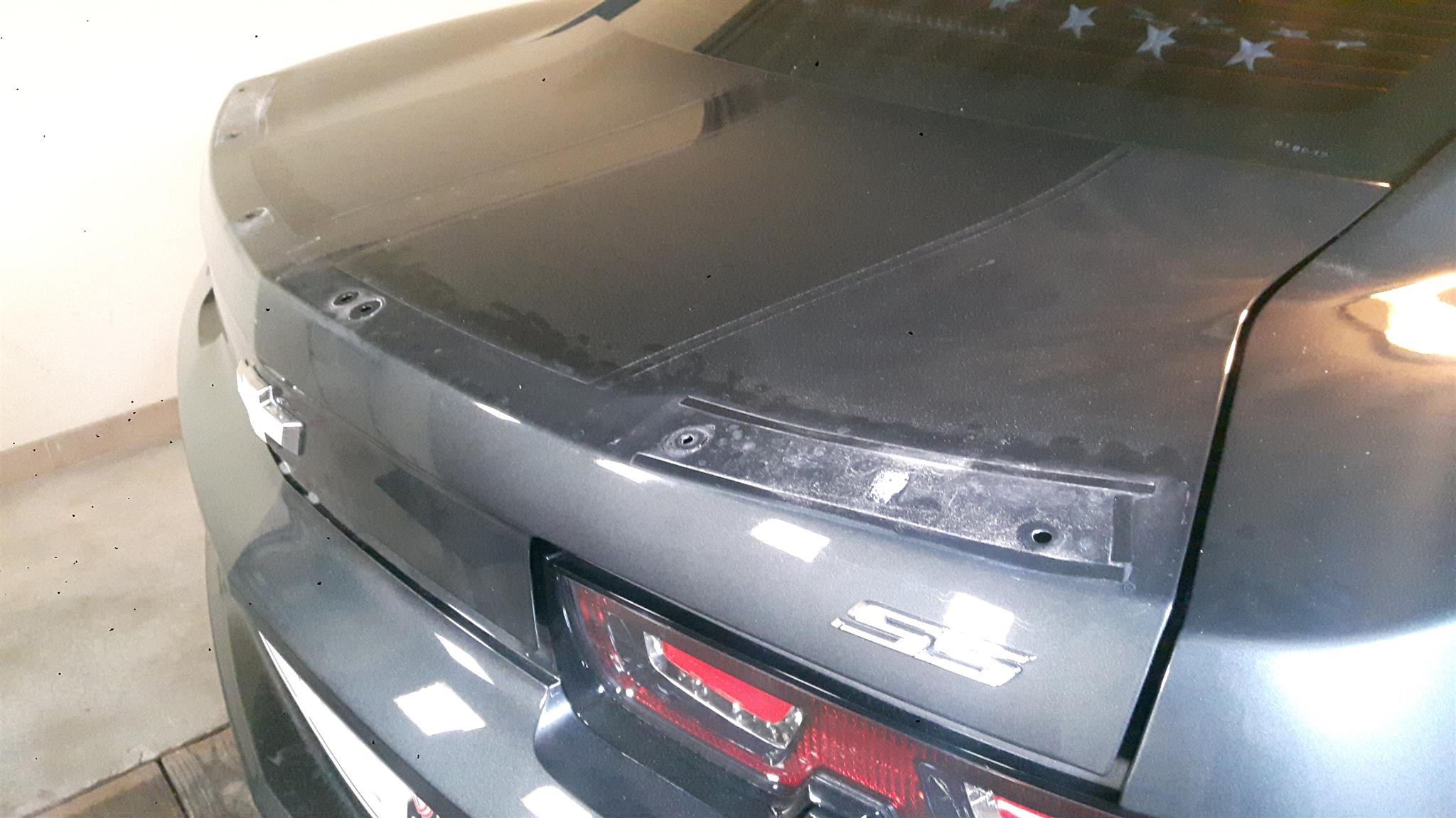

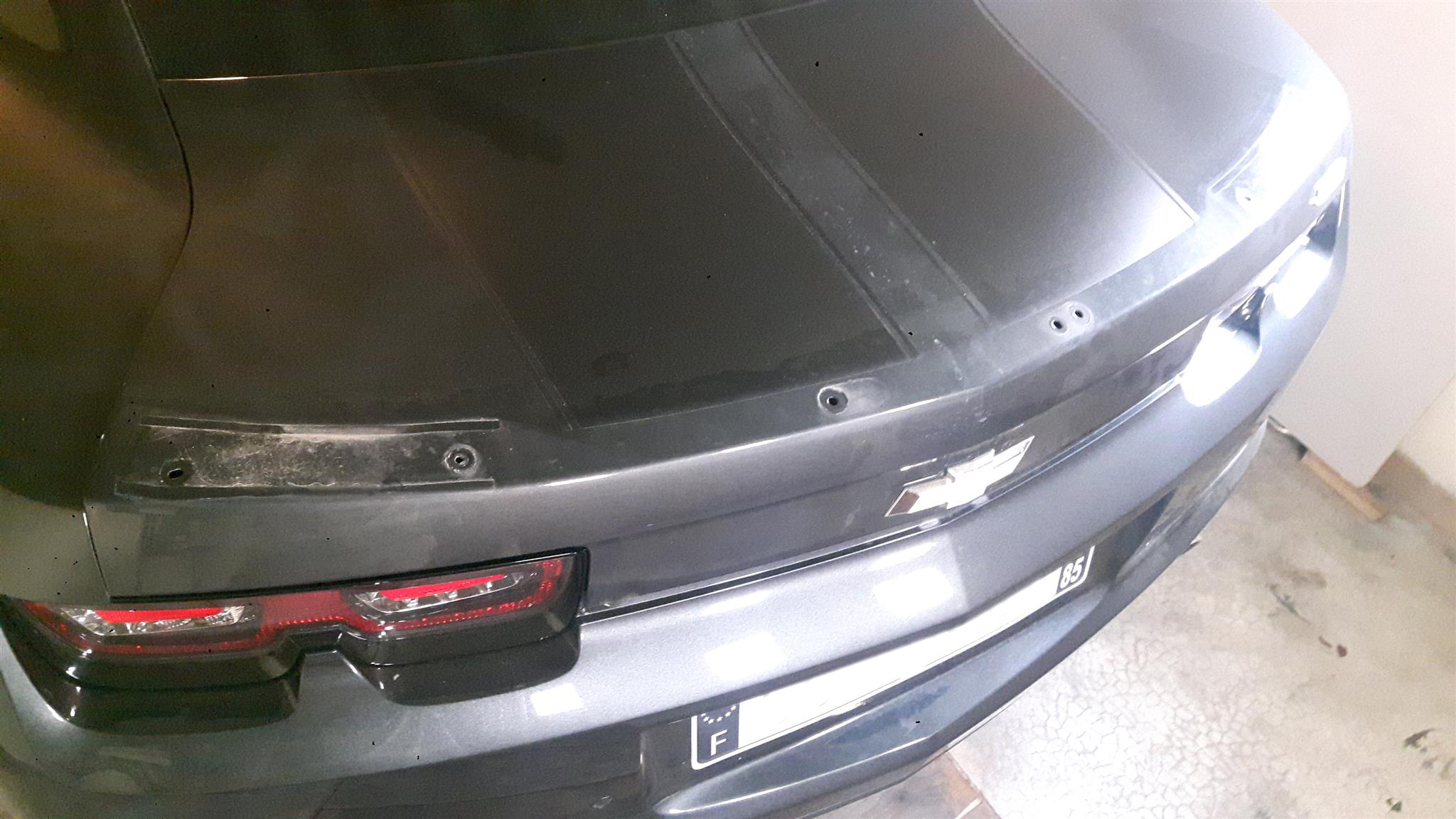

Salut Gérard
Nos becquets d'origine comportent 6 trous de fixation + un trou pour une agrafe plastique.
Le becquet de la ZL1 quant à lui comprend 4 boulons de fixation qui tombent aux mêmes empreintes que les 4 trous extérieurs d'origine (coup de chance, et c'est ce qui m'a longtemps fait hésiter avant de passer à l'acte, parce que je ne voulais pas trop jouer de la perceuse sur ma titine....).
Résultat = il reste 3 trous sur le coffre (voir photo), que perso j'ai décidé de NE PAS reboucher, au cas où je déciderai de revenir en arrière. Et par chance, ces 3 trous sont sur le chemin des stripes d'origine, et seront donc recouverts par l'étirement de ces stripes SOUS le becquet ZL1. De plus, je vais faire recouvrir le becquet dans la continuité des stripes du coffre d'origine.
Seule difficulté : retrouver le même noir mat, pas encore trouvé à ce jour :\
Et si vraiment je ne retrouve pas la même teinte, je remplacerai l'ensemble, coffre et becquet, car à cet endroit, en superposition, la moindre différence de teinte saute au visage.
Ceci dit, pour l'instant, becquet non recouvert, cela ne choque pas outre mesure :grin:
Et le rendu de profil est excellent, belle fluidité à coté de cet embryon de becquet que nous avons d'origine, et pas d'exubérance. En tout cas cela correspond exactement à ce que je recherchais depuis.......plus d'un an ! !victory:
Et pour le prix, aucune raison de s'en priver.
Pour info, 100€ peint + 100€ de frais de cochon (je viens de voir d'ailleurs que le site a augmenté le prix de 20€ juste après ma commande, mais ça reste hyper raisonnable, et qualité TOP :good: )
Evidemment, je n'ai pas raccordé le 3ème feu stop, et là pour le coup, il aurait fallu percer pour passer le fil....
