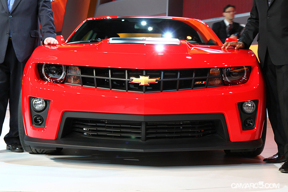

Par contre, si la calandre ZL1 va sur un bouclier SS, ça veut dire qu’une calandres SS va sur un bouclier de ZL1 ? en tout cas, ça semble être le cas si j’en croit la photo sur le bandeau défilant du forum car VMAX possède cette configuration sur la sienne, et le concessionnaire m’aurait donc raconté des salades car avec mon bouclier ZL1, j’aurai préféré avoir une calandre SS et une grille Phantom...
Bon ben le beau-fils va avoir d’un boulot ce week-end, démontage du bouclier, montage de la calandre SS d’Hassi et commande d’une grille Phantom...

En tout cas c'est possible de le faire, oui.jerrylee a écrit :Par contre, si la calandre ZL1 va sur un bouclier SS, ça veut dire qu’une calandres SS va sur un bouclier de ZL1 ? en tout cas, ça semble être le cas si j’en croit la photo sur le bandeau défilant du forum car VMAX possède cette configuration sur la sienne, et le concessionnaire m’aurait donc raconté des salades car avec mon bouclier ZL1, j’aurai préféré avoir une calandre SS et une grille Phantom...![]()
Naaaan, j’déconne...ou pas...

Oui j'avais cette configuration au débutjerrylee a écrit :Par contre, si la calandre ZL1 va sur un bouclier SS, ça veut dire qu’une calandres SS va sur un bouclier de ZL1 ? en tout cas, ça semble être le cas si j’en croit la photo sur le bandeau défilant du forum car VMAX possède cette configuration sur la sienne, et le concessionnaire m’aurait donc raconté des salades car avec mon bouclier ZL1, j’aurai préféré avoir une calandre SS et une grille Phantom...![]()
Et maintenant j'ai ni ss ni zl1 mais la grille héritage et elle va aussi

Par contre, question toute conne, le bosselage du capot des ZL1 est plus large que celui des SS ? Car je viens de remarquer un petit détail qui me dérange un peu (et qui va me déranger de plus en plus à chaque fois que je regarderai ça, il y a un petit bosselage sur le haut du bouclier qui est selon moi censé faire la continuité finale de celui du capot, et sur mon bouclier ZL1, il est environ 2cm plus à l’exterieur De chaque côté que le bosselage du capot, alors ?

Oui, il y a un décalage entre PC ZL1 et capot SS. Orlinns a fait rogner son PC pour que les deux s'alignent parfaitement...

Il faut changer aussi le capot... Effectivement le bossage de la ZL1 est plus large. C'est indiqué sur le forum, sûrement plusieurs fois.
Il me semble aussi que sans ouverture sur le capot il y a un problème de flux d'air à haute vitesse, à confirmer mais il me semble que cela a été abordé aussi...

Le bosselage de la zl1 eat plus large et légèrement plus haute
Donc le bouclier zl1 a les rainures plus large par rapport a la ss
A haute vitesse, même si cela ne dérange surement pas. Bouclier zl1 et capot ss = le capot vibre énormément !
Il y a beaucoup plus d'air qui s'engouffre dans l'ouverture du bouclier. Donc il faut évacuer cela.
Maintenant en mode full zl1 j'ai énormément moin cette vibration. A 300km/h il vibre, mais a cette vitesse je trouve normal mais a 260km/h j'ai plus l'impression que le capot veut aller faire la bise à la voiture de derrière !
Maintenant, moi j'ai choisis le capot de la zl1 car j'adore celui la, question de gout. Maintenant tu peux surement trouver un capot autre au usa qui se monte sur les zl1
Enfin voilà mon ressentie car je pense être le seul avec les 2 éléments monter sur le véhicule.

Oui, je me tâte depuis un moment à prendre soit un des capots en carbone avec ouvertures (ou même capot ZL1 tout carbone) chez ARS ou alors faire des ouvertures sur le mien, le problème avec ceux en Carbone est que d’une, ils ne sont pas homologués route, et en plus, ils conseillent de placer des tiges de maintient à l’avant, et ça, c’est ce qui me pose le plus problème.
