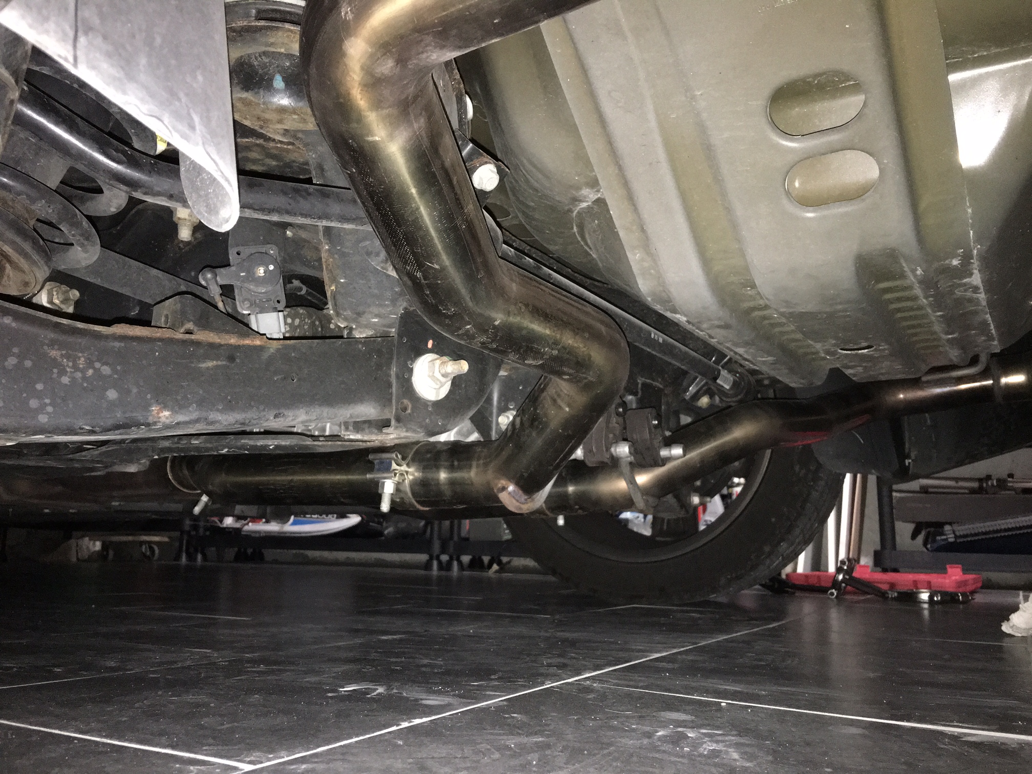

Re: Silencieux Magnaflow tube only
Message par fabuis »
pour la vidéo oui des que j'ai 5 mn pour le sons non c 'est pour "nous" compliquer apres 200 km on a une tète pleine lol
mal au crane le soir comme dans une 911 le bruit et extrêmement grave et omniprésent a tout régime avec un sons d'désagréable (mais pas horrible non plus) quand le moteur passe du mode 4 a 8 cylindre c 'est a dire tout le temps entre 110 et 140 km/h
je conseils a 100 % pour un usage en ville je déconseille a 100 % pour les personnes qui vont faire de la route régulièrement
pour résumer personnellement je place la limite a 400 km / jour pour mes oreilles et on a du faire passer le gosse devant ma femme derrière au retour il en pouvais plus
le drone est une vibration qui rentre en résonnance je n'ai pas de drone de mon coté mais un bruit trop présent moi qui aime quand je fait de la route d'être dans le silence le passage du V4 en V8 fait plus de vibration que du bruit donc pour confirmé échappement d'origine et j'uste la partie arrière comme ca il y a pas de drone de mon cotés en tout cas

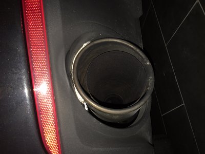

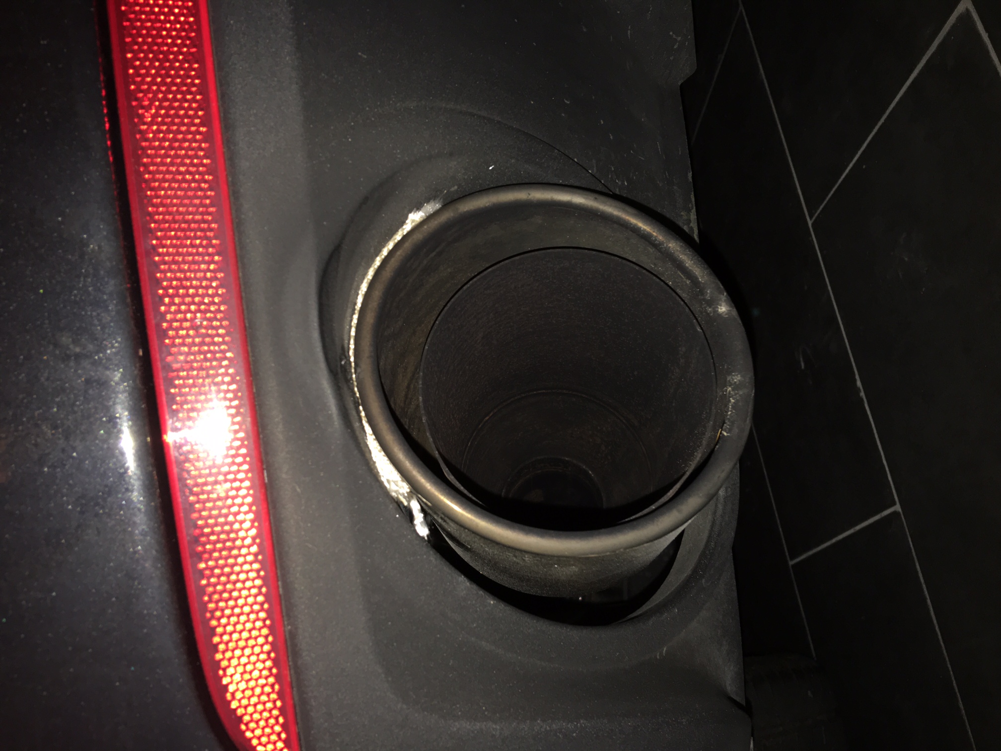

avec la petite pièce de tissu d'amiante pour évité de fondre le plastique car ca touche un poil

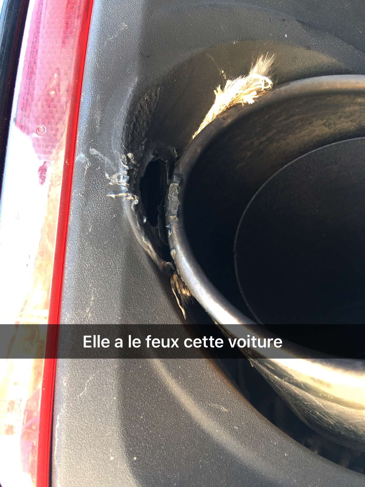

Ca chauffe !
fabuis a écrit :Ca chauffe !
Oula! Fondu à ce point, c'est la première fois que je vois ça ! Surtout en si peu de temps :o
Elle a le feu au c.. :LOL: :LOL: :LOL: :cassos: :cassos: :cassos:
