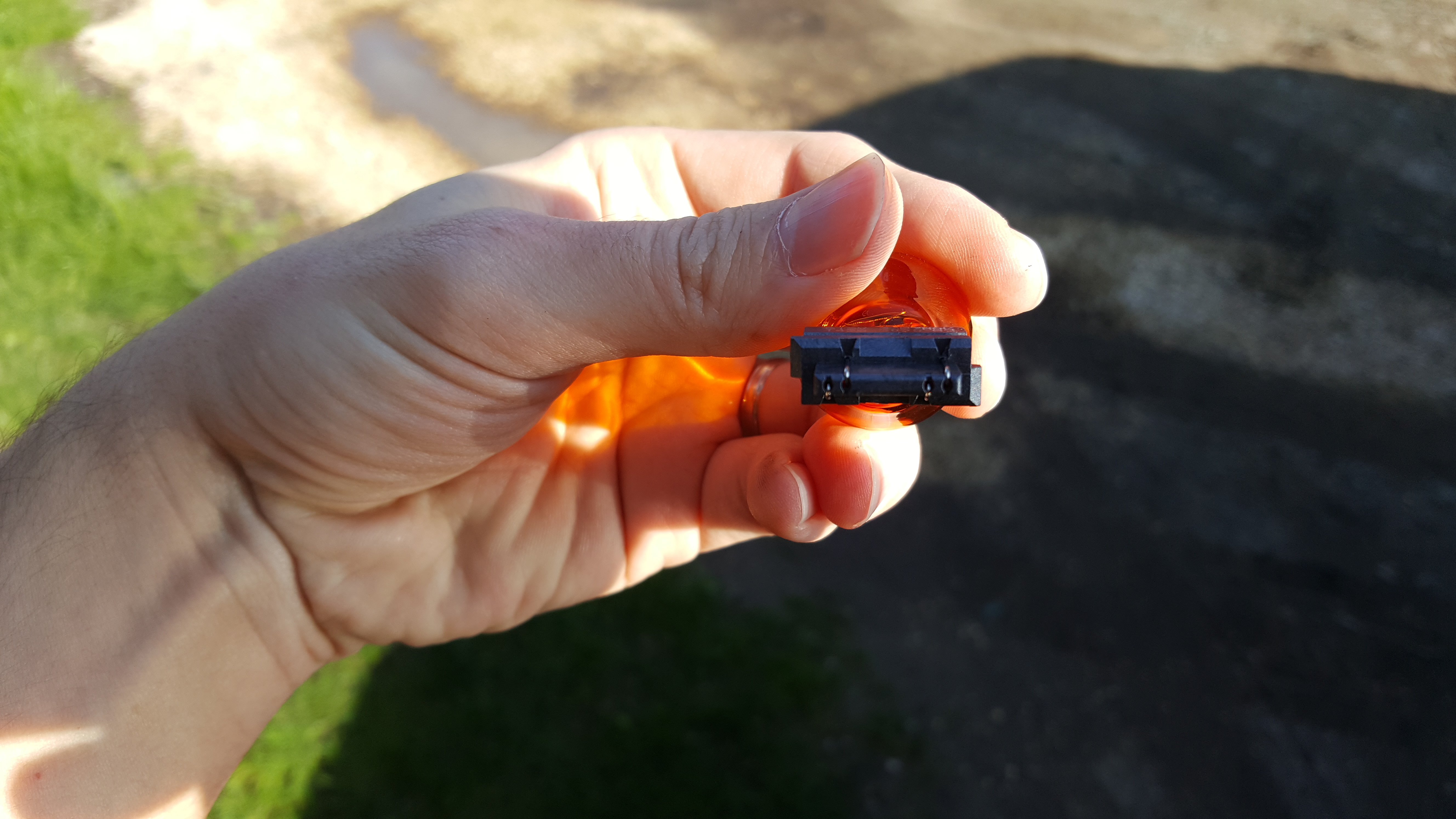

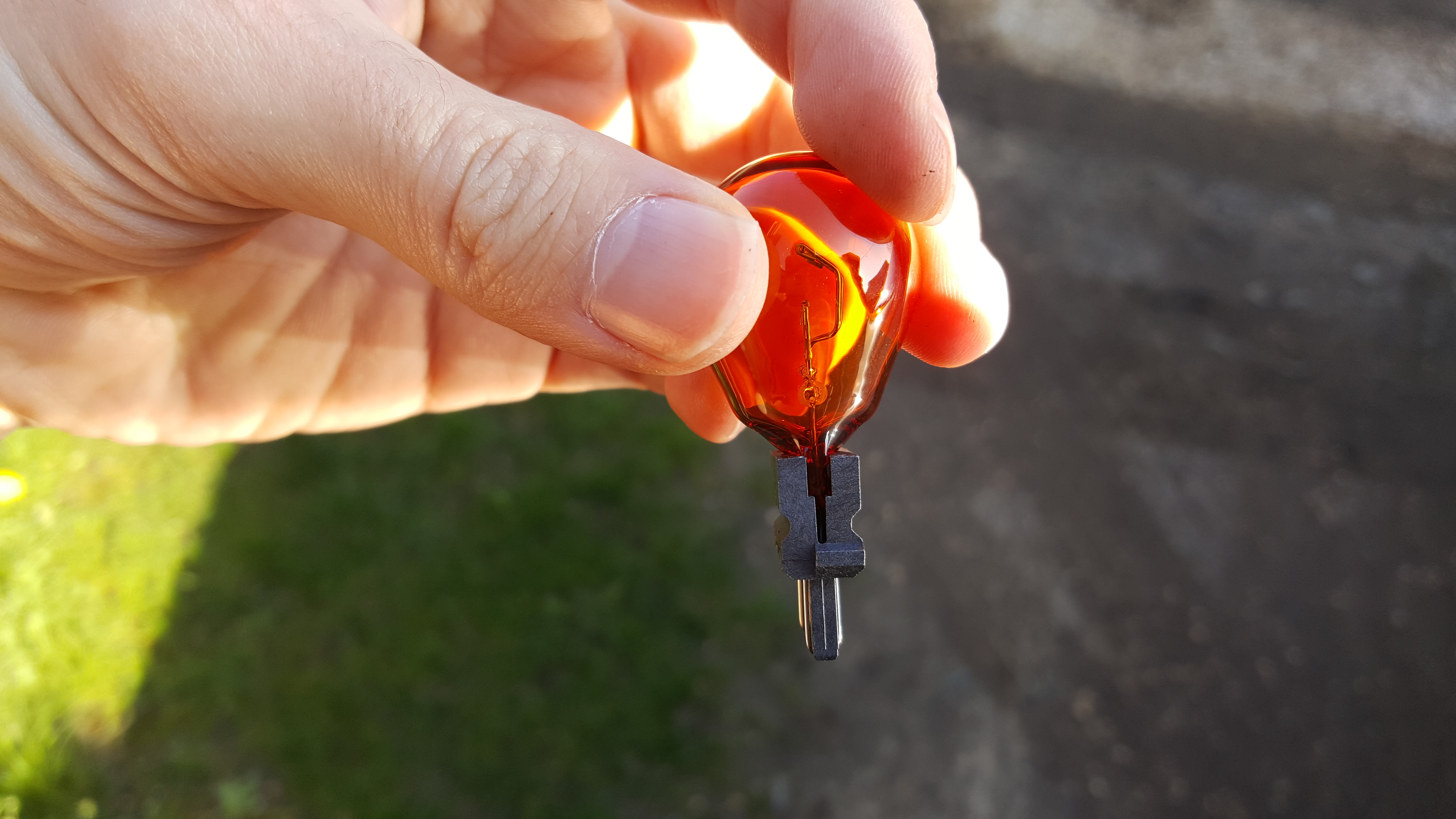

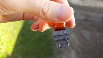

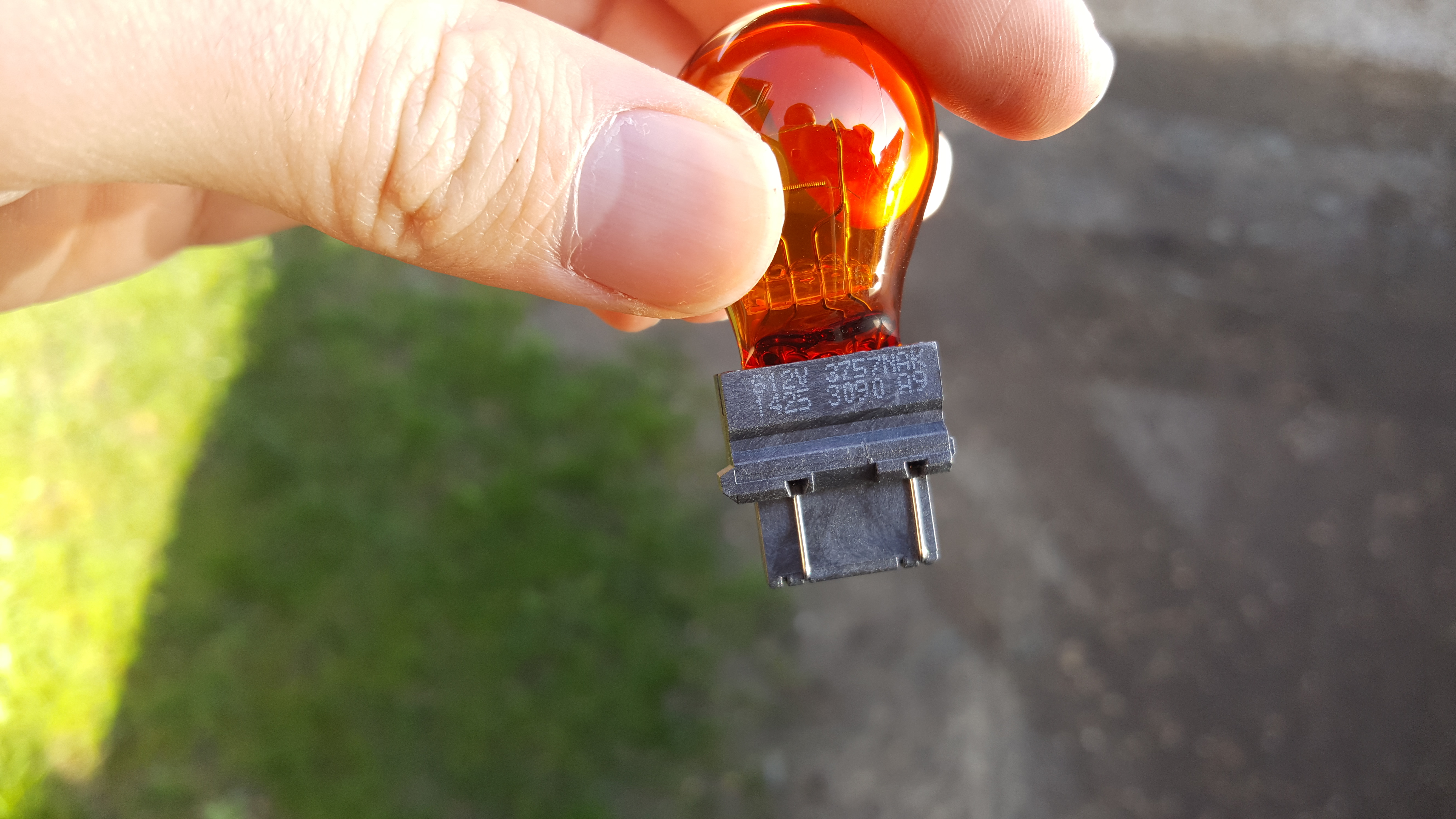

Voilà les photos du culot d'une 3757NAK, chaque côté, profil, dessous:
Côté 1
Côté 1
Côté 2
Côté 2
Profil
Profil
Dessous
Dessous

Merci BaTo,
cela confirme semble-t-il, le fait que j'avais commandé la mauvaise ref, il y a quelques semaines... :bang:
je vais faire une recherche de site pour re-commander les bonnes (avec les ergots sur le profil qui vont bien).

Je me suis aussi trompe de ref, j ai celle sur la photo en rab
