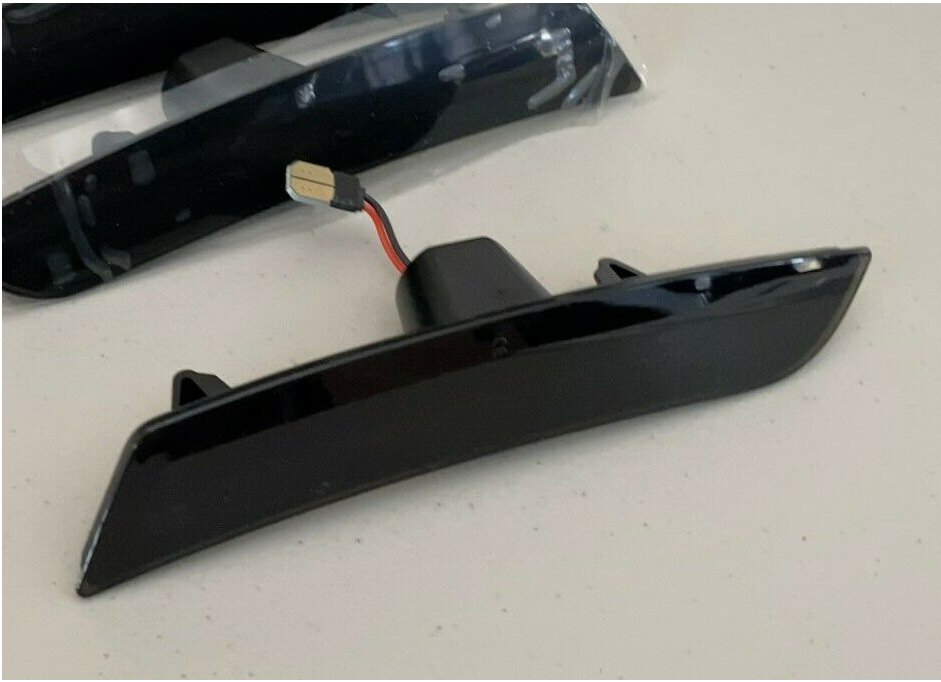

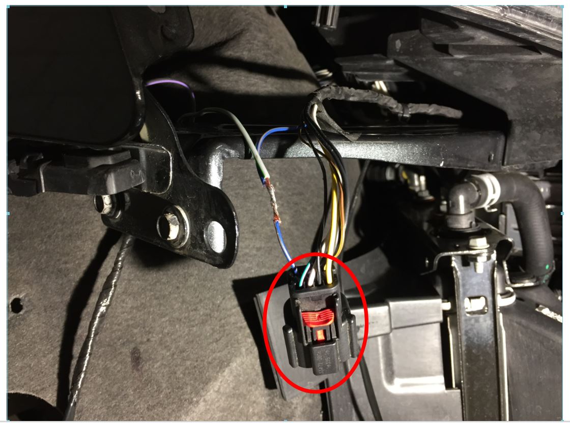

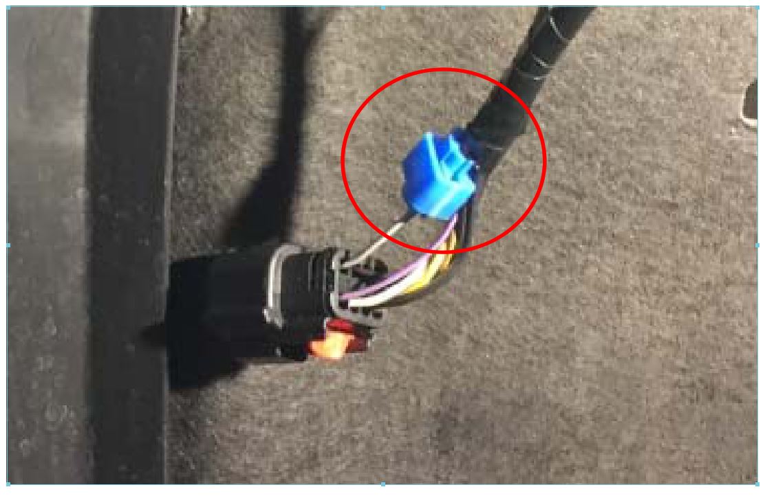

Il faut les connecter à la prise du phare, soit en le soudant
Soit avec un connecteur rapide.
Les connexions
J'ai un PDF de Jens Habermann d'un forum Camaro Allemand, expliquant comment monter les DRL et qui peut s'appliquer au sidemarkers, si cela intéresse quelqu'un.

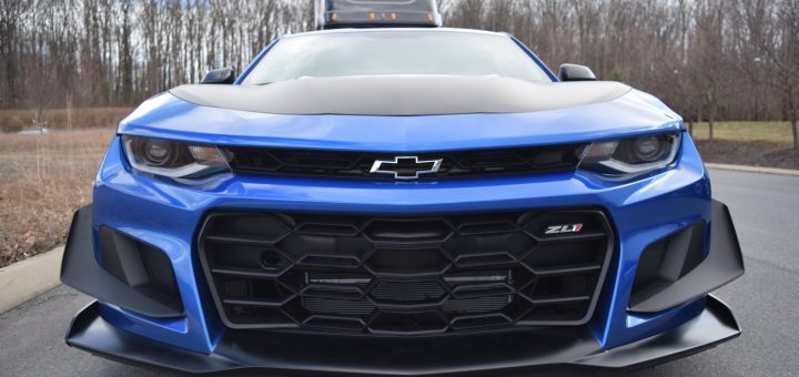

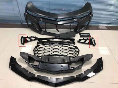

Pour le moment, je change la face avant de ma camaro pour un avant ZL1, il y a des DRL à monter sur ce nouvel avant et j'en profiterai pour raccorder les sidemarkers, avec un interrupteur pour avoir la possibilité de les couper pour le contrôle technique.
Le kit, avec l'emplacement des DRL.
les DRL LED fumé Blanc

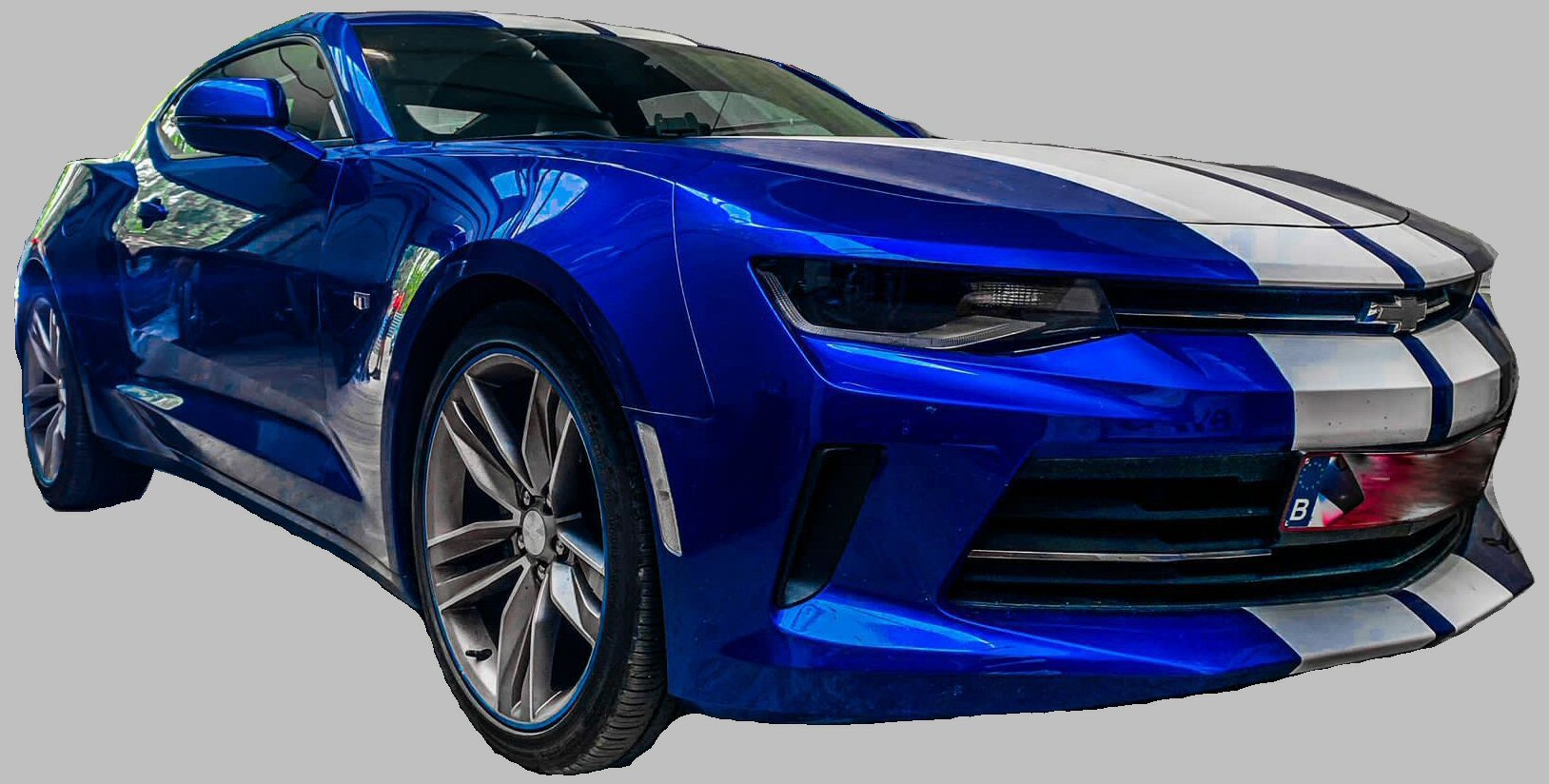

L'avant actuel.
Le futur

lynyrd a écrit : 08 déc. 2021, 12:06 Bonjour,
L'avant actuel.
Le futur
Bonne journée.

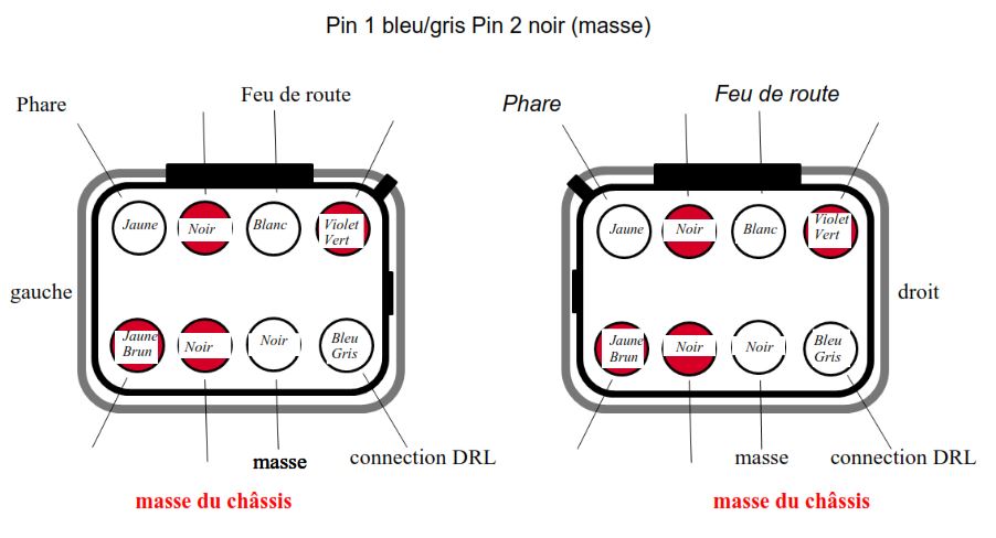

ok mais si je branche sur les DRL ils vont s eteindre lorsque mes feux seront allumés et moi j aimerais qu ils restent allumé en permanence jour/nuit
tu as la correspondance des autres fils a tout hasard ?
Merci
gregoryd59 a écrit : 09 déc. 2021, 08:19 ok mais si je branche sur les DRL ils vont s eteindre lorsque mes feux seront allumés et moi j aimerais qu ils restent allumé en permanence jour/nuit
Merci
Non, les DRL ne vont pas s'éteindre.
Voici le schéma de montage du connecteur:
