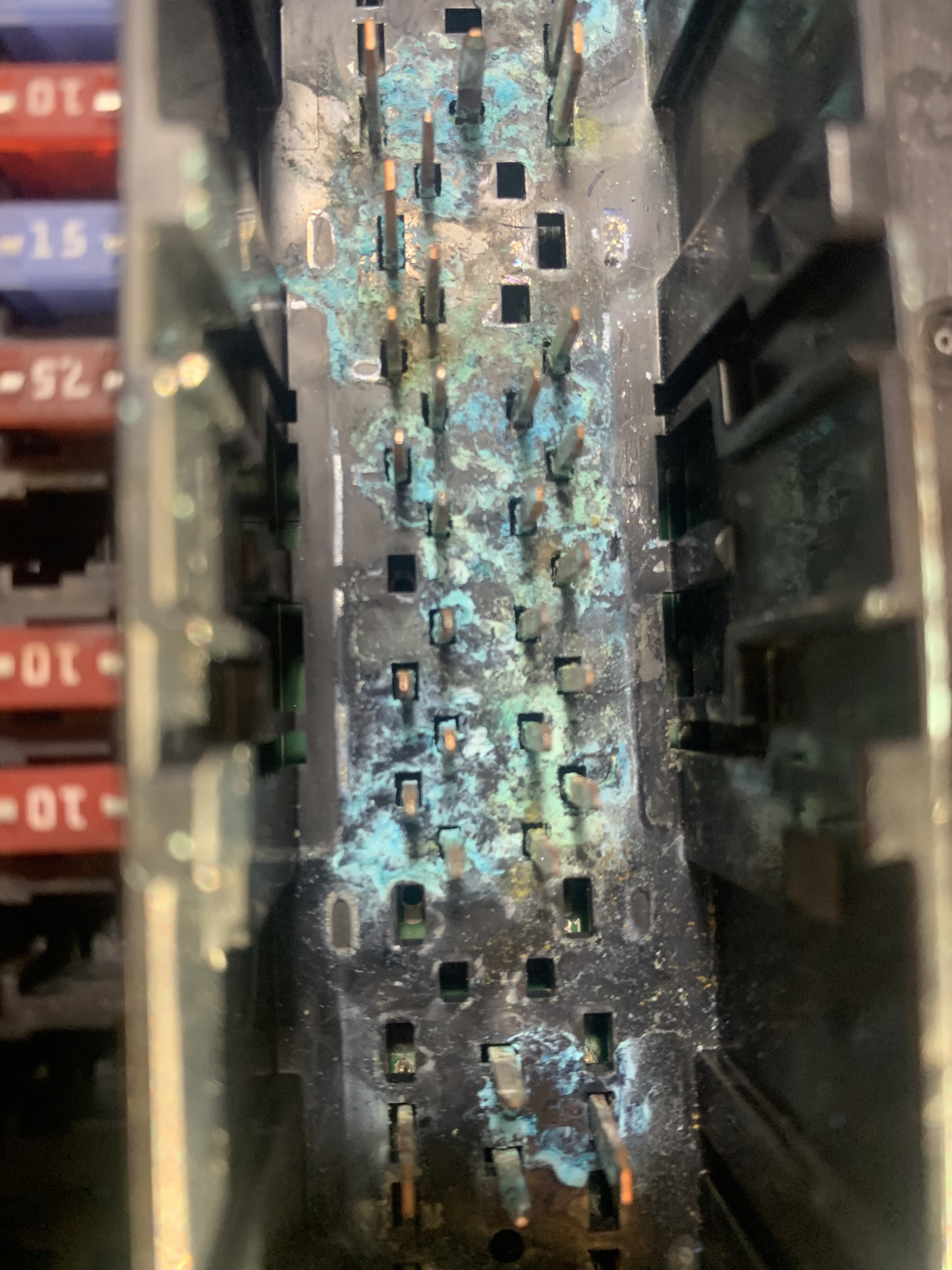

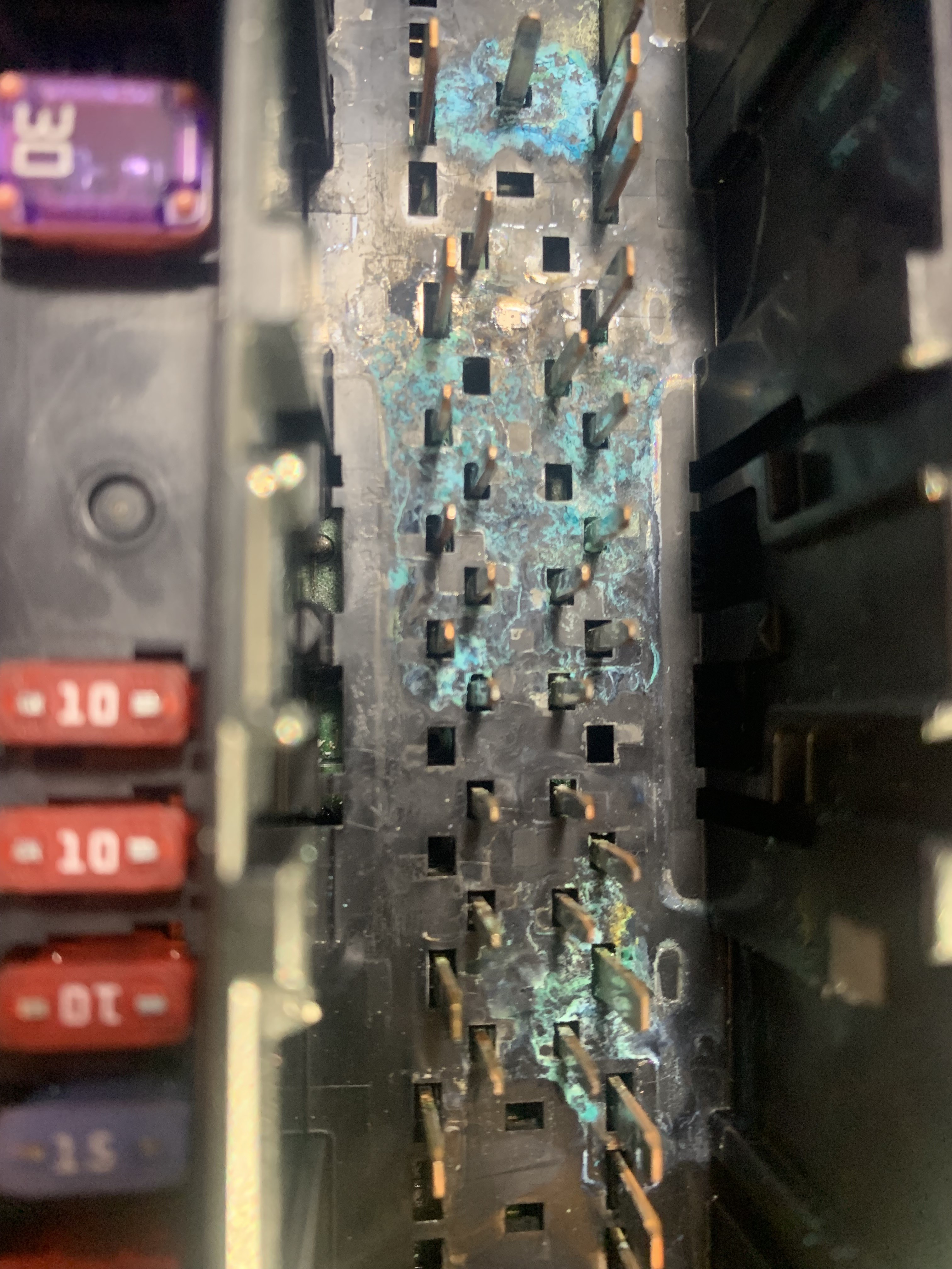

Les pannes viennent bien de la boite à fusible, comment enlever le vert de gris qui est sur les contacts ? et il faut l'ouvrir.
- Messages : 3740
WD 40 et un pinceau assez dur en y allant doucement !
ça doit être joli de l'autre côté
Tes pannes viennent sûrement de là quand on voit ça , c'est quasiment certain, en espérant que ça n'ait pas fait griller des composants !

Je comprends mieux pourquoi ton réparateur suggérait de changer la boîte à fusible.
Si tu en as une à 80€, n'hésite pas, c'est la meilleure chose à faire, assure-toi juste qu'elle corresponde à la tienne. Et ensuite, prendre son temps pour transférer les composants.
As-tu une photo des connecteurs, car si les pinoches sont dans cet état, ça doit être pareil sur les cosses femelles ?

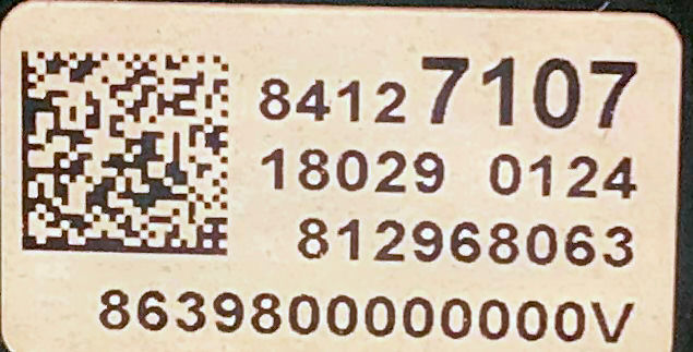

Le hic, ce n'est pas une neuve.
https://ovoko.fr/les-pieces/att13082-84 ... e-fusibles
Un des chiffres n'est pas le bon, mes références, 84127107, la leur 84127106 Bon ou pas ?

Ce n'est pas le même n° de pièce donc, elle peut être différente et là, je ne vois pas à qui demander. Je vais regarder ailleurs et je te réponds.
Des fois la même pièce destinée à un autre modèle peut avoir un n° différent, mais il faudrait être bien placé chez GM aux USA pour savoir.

Je viens de vérifier, c'est bon, je l'ai commandé.DPA a écrit : ↑15 déc. 2022, 17:57 Ce n'est pas le même n° de pièce donc, elle peut être différente et là, je ne vois pas à qui demander. Je vais regarder ailleurs et je te réponds.
https://www.gmpartsonline.net/oem-parts ... k-84127106
