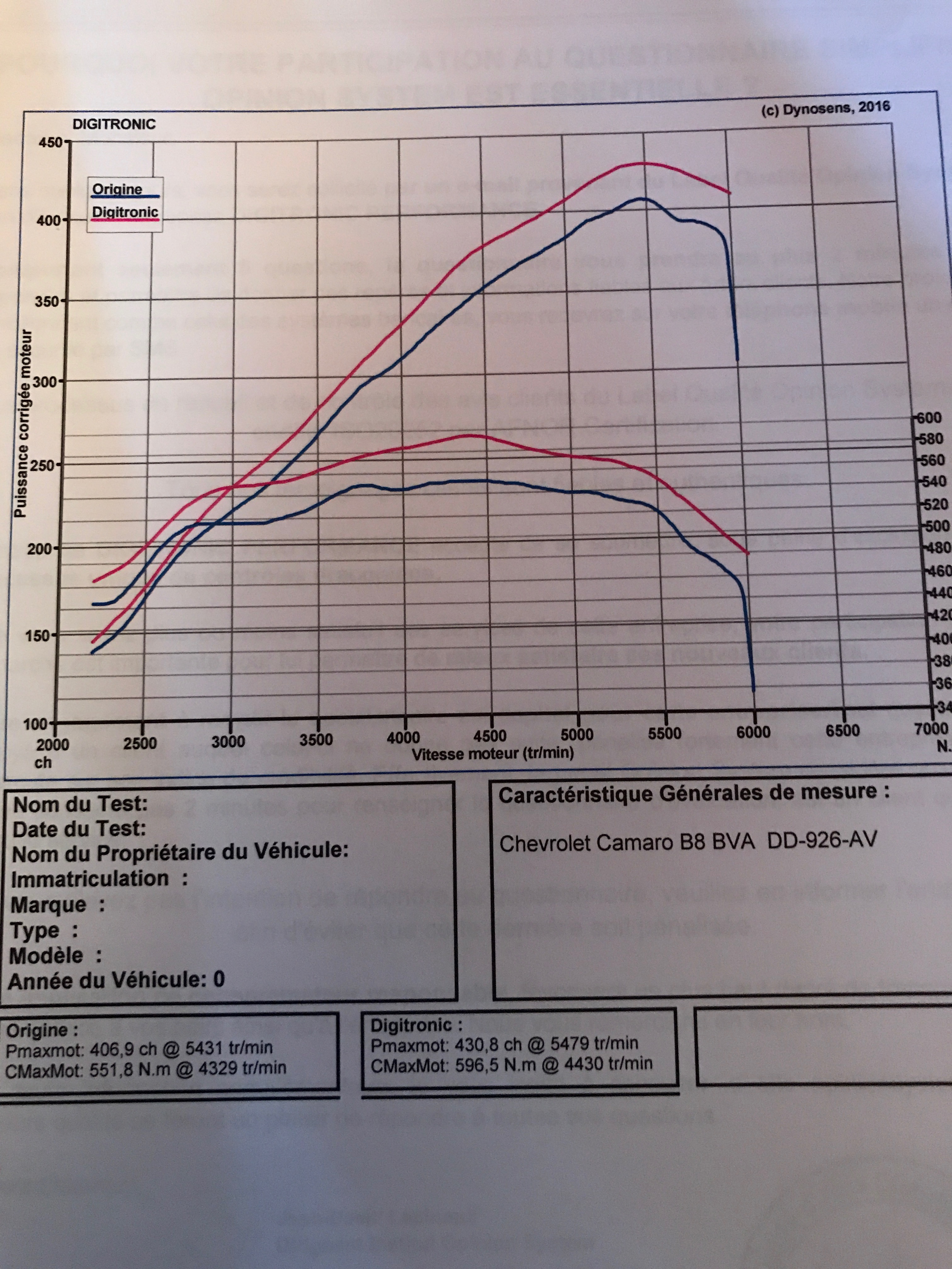

CAMAZAL67 a écrit : 05 mai 2021, 08:51
RDesign a écrit : 04 mai 2021, 20:44 Ne te plains pas, les gen 5 annoncées à 432ch donnent autour de 380ch au banc à rouleaux. L'explication de la différence c'est que la puissance indiquée est la puissance du moteur, pas aux roues motrices.
Pas pour ma part ou il y eu bidouillage informatique : BVA de 2014 à 405 CV .
25 ch c'est ce que tous les préparateurs annoncent sur nos voitures donc ta courbe est nickel
Et du coup tu récupère la puissance d origine :good:
