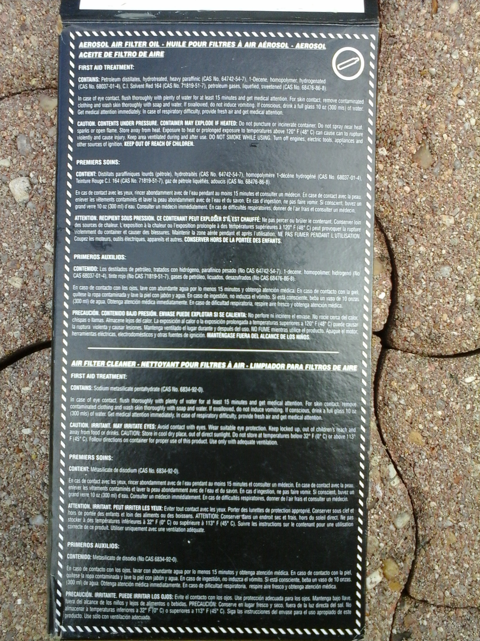

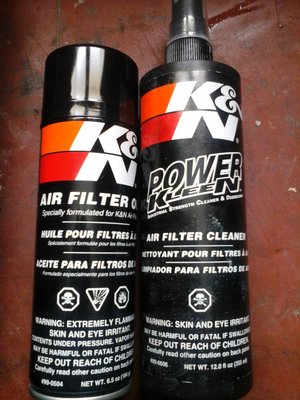

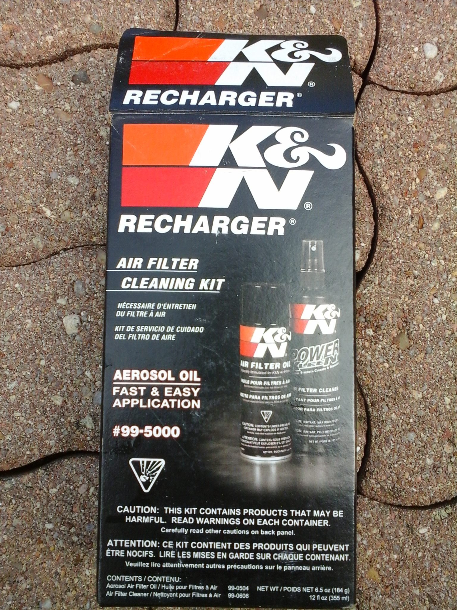

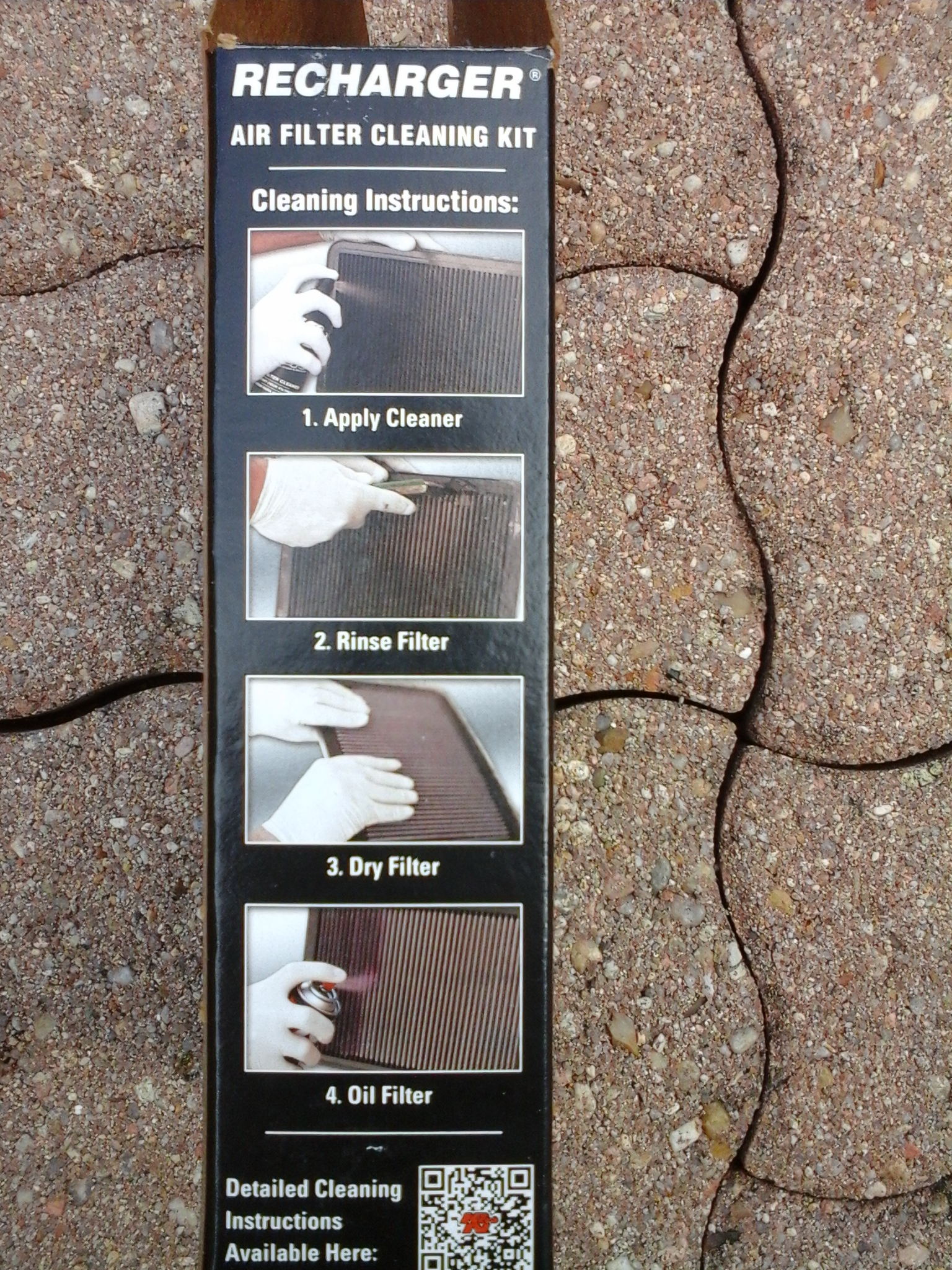

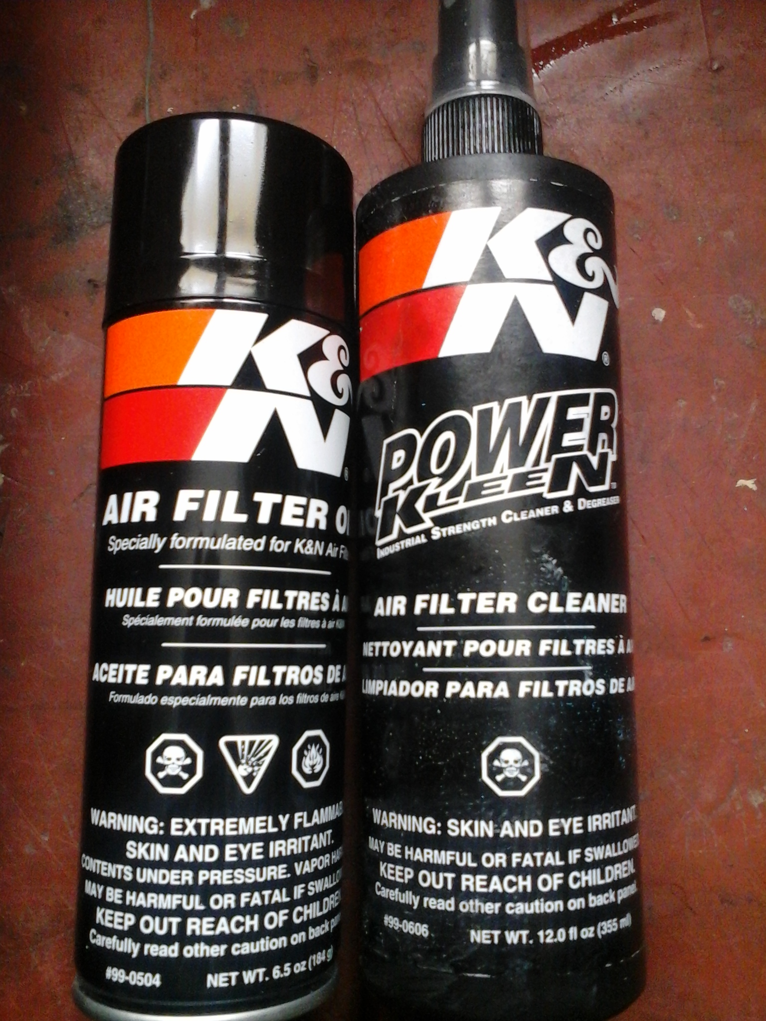

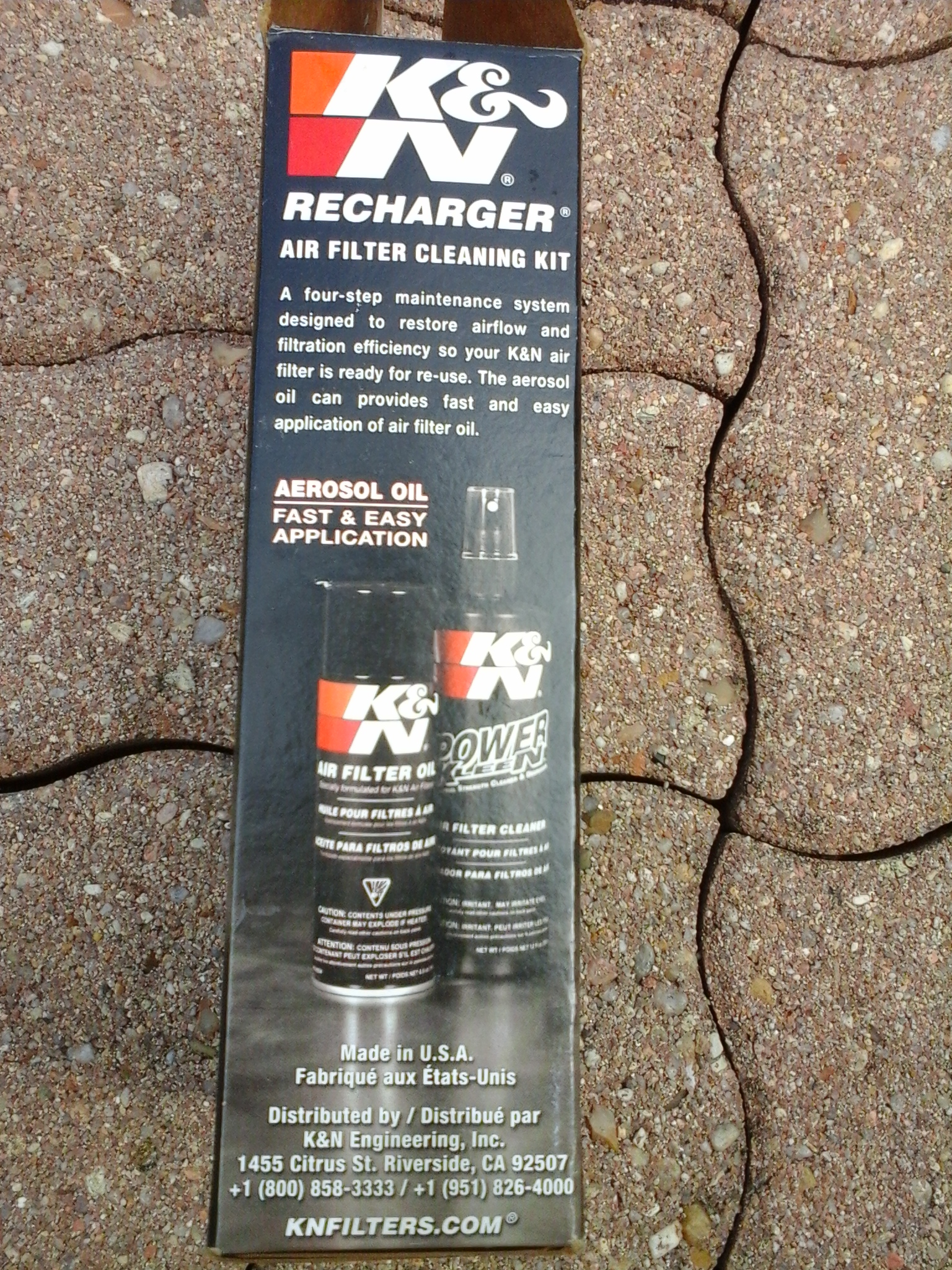

oui, moaaa !! :rocknroll:
C'est très facile à faire et je te conseille de le faire au moins une fois par an, ou davantage selon les conditions de roulage (Paris Dakar ou autres babioles du genre.... :rolleyes: )
Je te mets en photos le kit complet ; tout y est (bien) expliqué, et tu auras la réf en supplément pour le commander sur Ebay ou ailleurs.
Il y a largement assez de produit pour faire une opération complète, voire deux selon ce que tu chargeras en produit sur ton filtre une fois nettoyé ;)

T'inquiètes Corik, j'ai le kit déjà en réserve (mais merci pour les photos) ...
faut juste que je prenne le temps (et mon courage à 2 mains) ! :grin:
