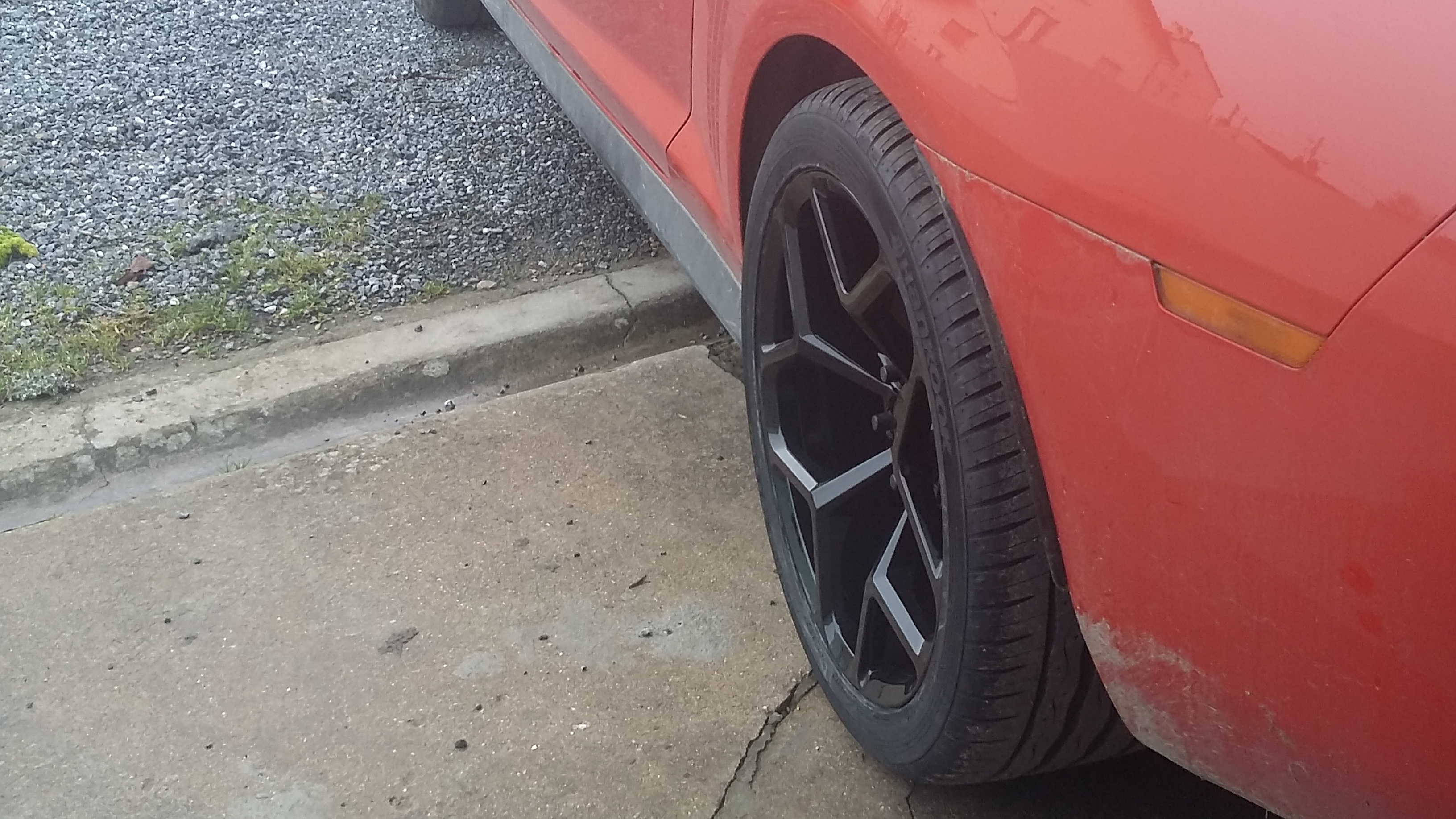

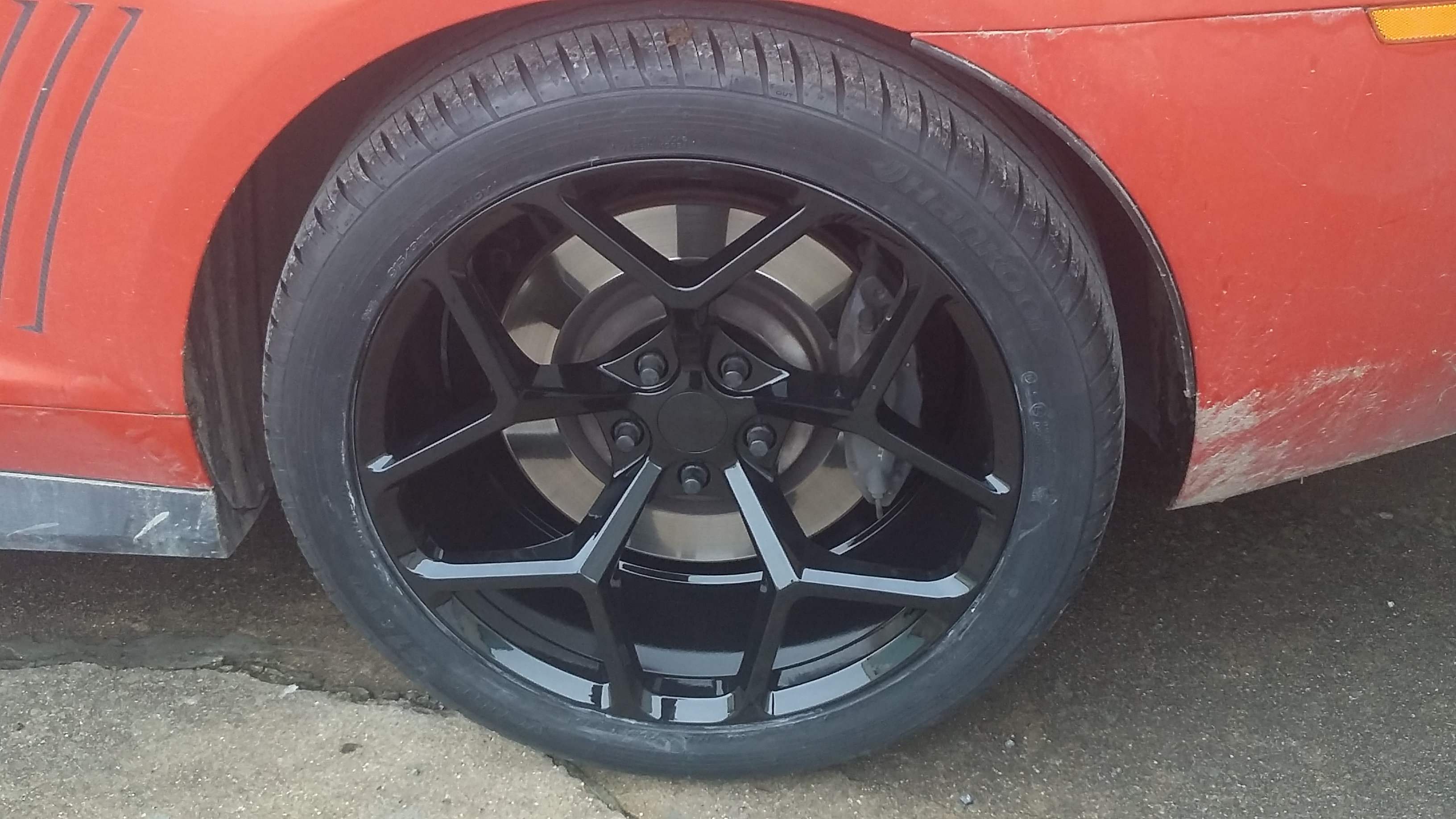

Voilà , jantes posées sans problème majeur .
Un peu difficile de monter le pneu en 315 sur la jante 10,5, mais ça passe .
http://forumcamaro.fr/viewtopic.php?f=3 ... 480#p62480
D'autres photos dans la semaine , le beau temps est prévu ...

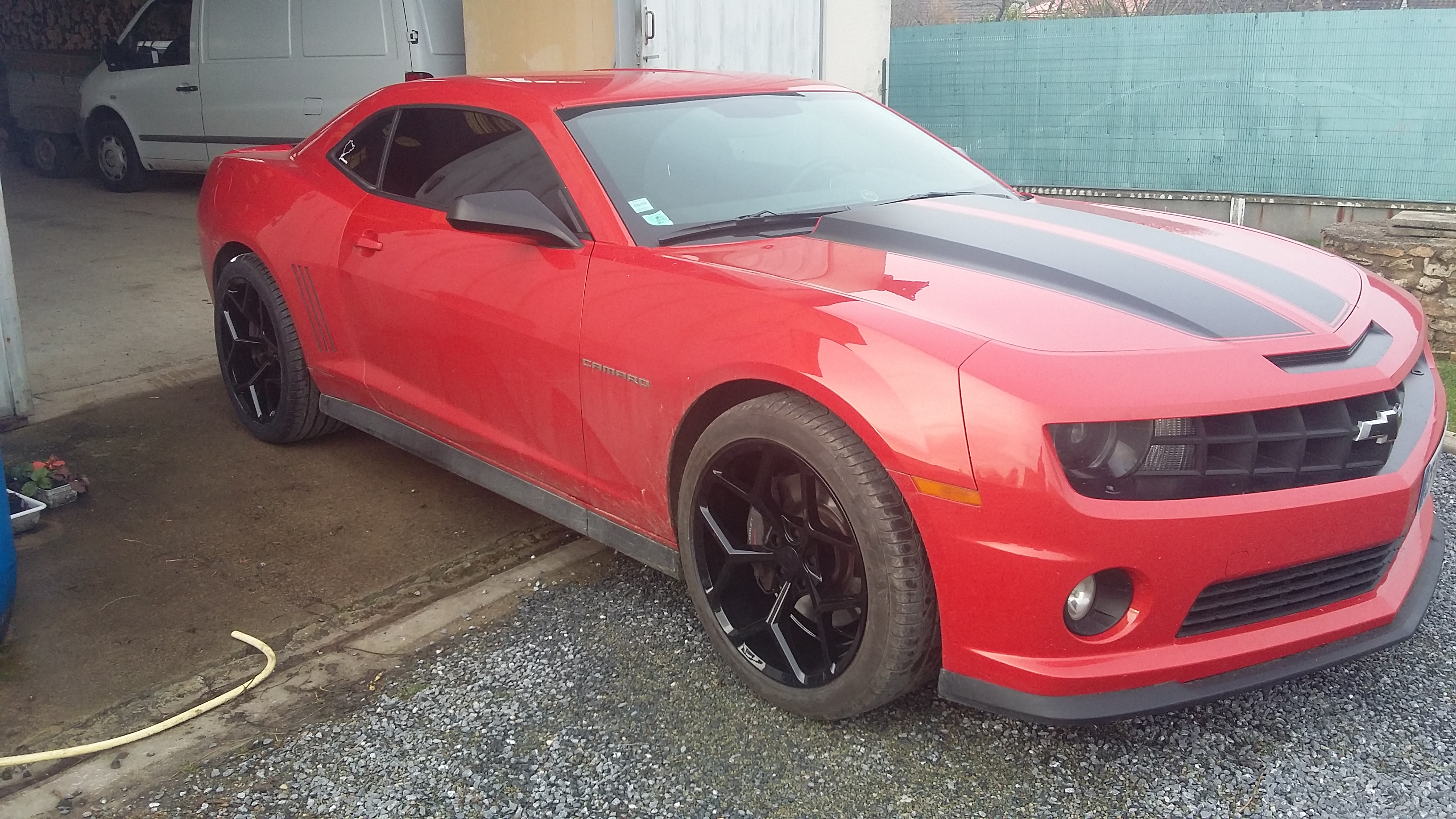

Nouvelles chaussettes
Re: Nouvelles jantes , nouveaux pneus .
Superbe ! Beau cadeau de Noël en vérité
Reste plus qu'à la laver....
