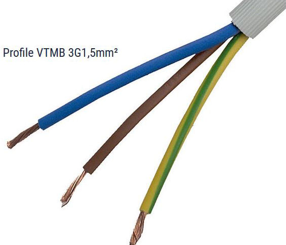

Voilà ceux que j'ai: https://fr.aliexpress.com/item/4000144466152.html
Ceux-ci conviendrait-il ?
Dans du 1.5mm2 tu fais passer 10A en 220v soit + de 2kW... Si ça crame avec 4w de LED, c'est qu'il y a un problème de montage ! (Effet self, rayonnement magnétique ou autre)
Indiana a écrit : 14 mai 2020, 00:59 Dans du 1.5mm2 tu fais passer 10A en 220v soit + de 2kW... Si ça crame avec 4w de LED, c'est qu'il y a un problème de montage ! (Effet self, rayonnement magnétique ou autre)
Indiana, avec du 0.75mm c'est suffisant ?
Merci.
