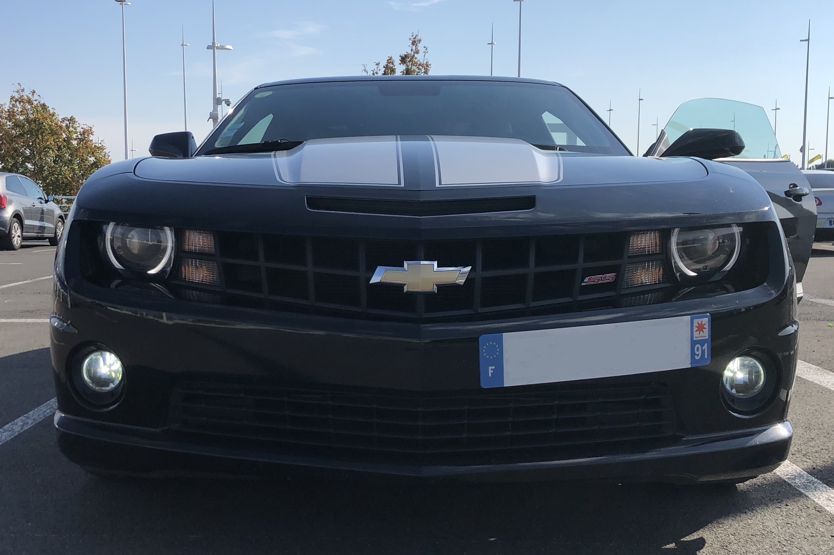

Salut salut,
Juste pour information j'ai trouvé ces ampoules LED sur Amazon, bon c'est plus de 20 balles et c'est donc plus cher que celles sont sur AliExpress mais bon sur ma voiture je n'ai pas d'erreur sur l'edb :)
Le lien pour ceux qui veulent : https://www.amazon.fr/gp/product/B072XL ... UTF8&psc=1
+ photo prise en plein jour
