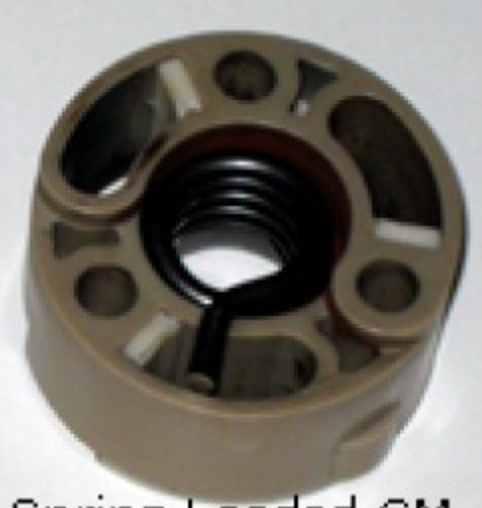

Le problème provient du coupleur, celui-ci est de piètre conception avec un ressort helicoidal qui tourne autour de l’axe:

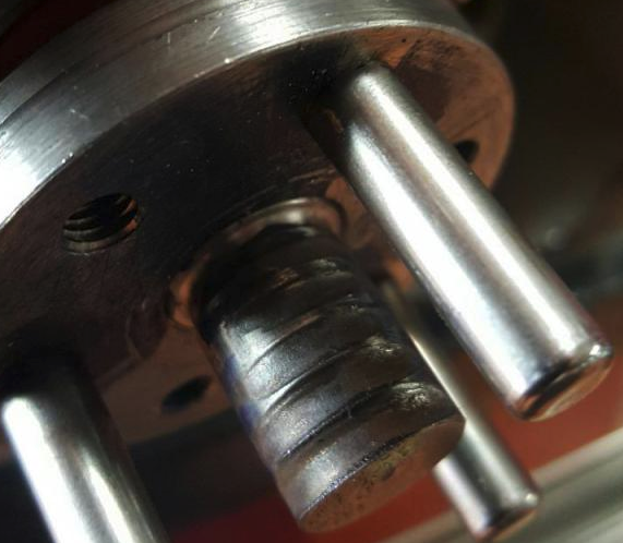

Celui-ci finit par endommager l'axe et créé de la poussière métallique qui va se disséminer un peu partout:

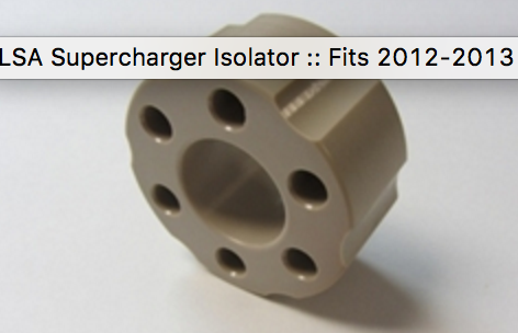

Si vous êtes dans ce cas de figure, à ce stade il est encore possible de corriger le problème à moindre frais (je vous suggère fortement de ne pas attendre). Il faut démonter le compresseur, changer le coupleur d’origine par un nouveau:
Vous pouvez le trouver ici: http://www.phastekperformance.com/2012- ... olator.htm
Il faut bien nettoyer les poussières métalliques et remonter le tout. Si l’opération est bien faite le bruit disparait et le compresseur est sauvé. Je connais un professionnel qui est coutumier de cette intervention en région Parisienne, contactez moi directement au besoin.
