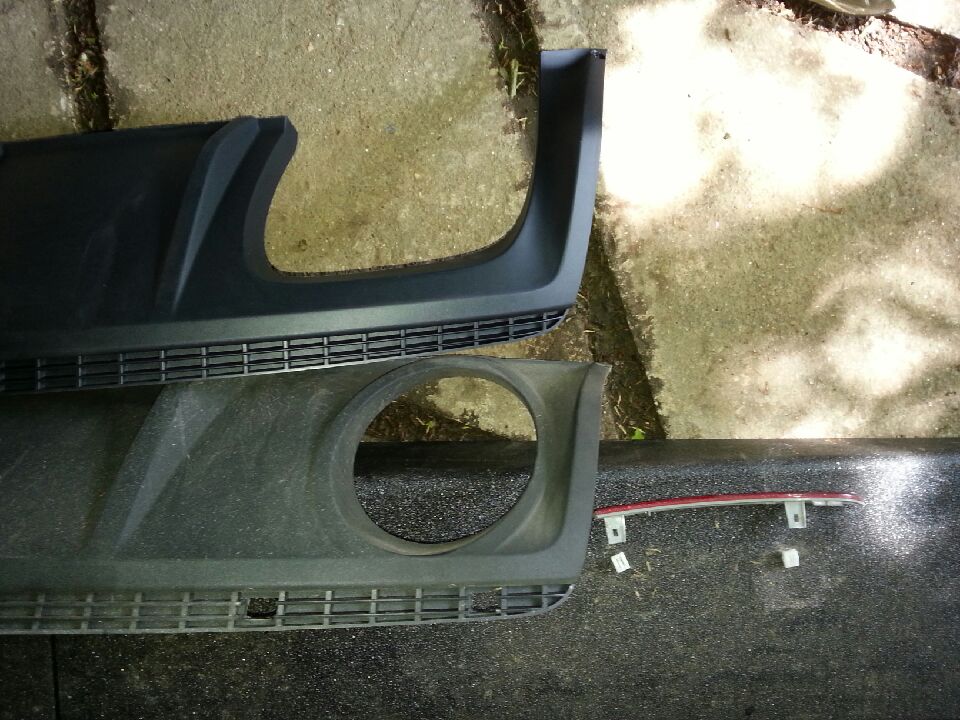

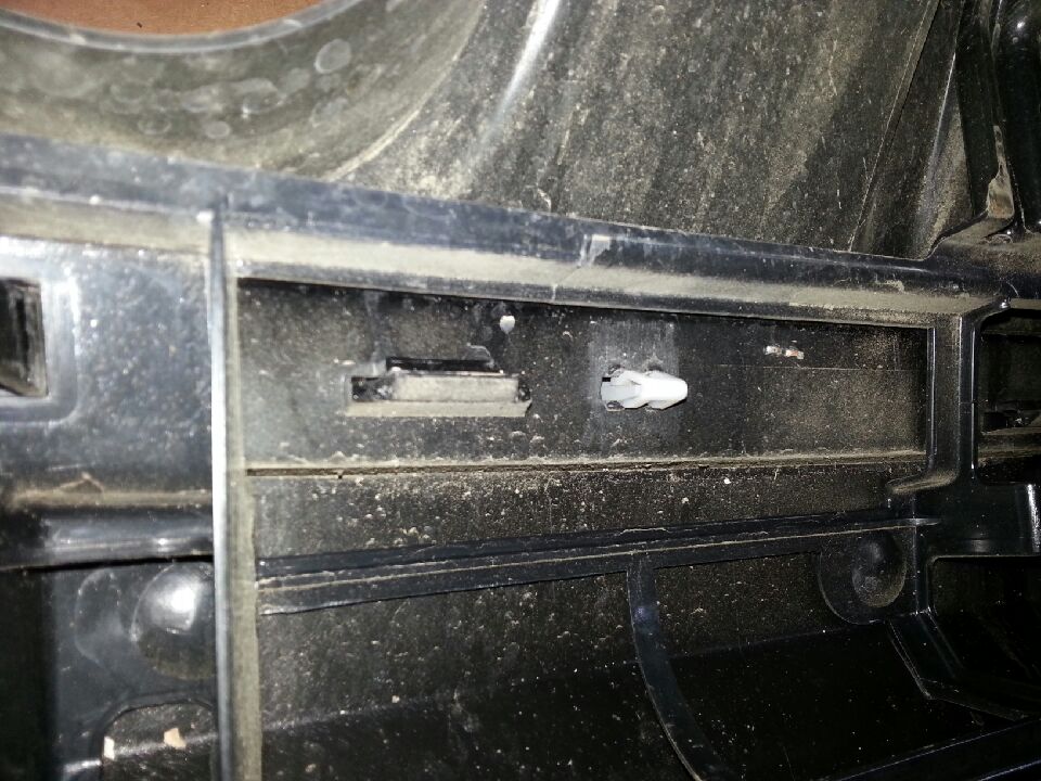

2 photos pour te montrer les clips des catadioptres, il y en a 2 par catadioptre. Sur la seconde photo c'est le clip blanc.

Re: Covering carbone pour diffuseur Havoc
Parfait RDesign, maintenant je vois, donc je vais refaire un essai
Alors, essai hier soir, au premier catadioptre déjà un clip sur deux de cassé
Pour l'un des clips le pastique été fondu, ou peut etre déjà recollé quand il on repeint mon parechoc arrière.
Donc j'arrête la casse, j'irai chez Chevrolet les faire couper... je payerai peut être mais si il casse des clips en démontant, l'avantage il me les changerons
et sans payer
