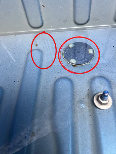

En effet c'est dans la malle arrière, c'est un problème bien connu de GM sur les gen 6 depuis les modèles de 2016 jusque maintenant, mais ils n'ont rien fait pour y remédier.
J'ai eu le problème il y a quelques années, j'ai du remplacer la boite à fusible ainsi que l'ampli (j'en ai eu pour 1500€, commandé au USA), j'ai aussi remplacé le joins de la malle arrière, mais l'eau continue à s'écouler !
je voulais savoir à quoi servent les bouchons déjà installé dans le coffre ? (entouré en rouge)
Sur la photo on voit bien l'eau qui stagne ! (reflet des bossage snervuré)
Messages : 12604
Re: Eau dans le coffre
Ben les bouchons ils servent... A boucher... Tu les vires, l'eau s'écoule (a priori). Les changer ? Ben si ça pète en les enlevant ou pour que ce soit en caoutchouc donc plus facile à enlever / remettre pourquoi pas mais ça reste une solution ponctuelle à un problème récurrent.
Ce qu'il faudrait c'est empêcher l'eau d'entrer ou faciliter son évacuation immédiate si impossible à stopper. Enlever complètement les bouchons, tu vas sûrement amener du bruit dans l'habitacle sans compter que l'eau pourrait remonter par projection en roulant sous la pluie...

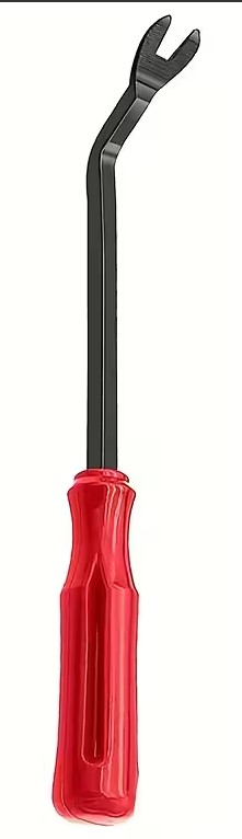

Pour les enlever, c'est impossible, on dirait qu'ils sont scellé, j'ai tenté avec ce genre d'outils, ça ne bouge pas !
Messages : 12604
On voit trois sortes de crans, il faut peut-être un outil spécial ? Ce qui voudrait dire que ce n'est pas hyper prévu qu'on les enlève...
