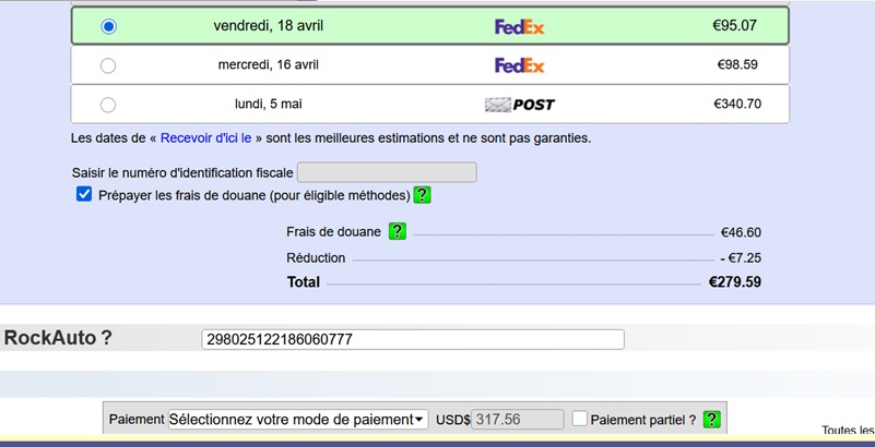

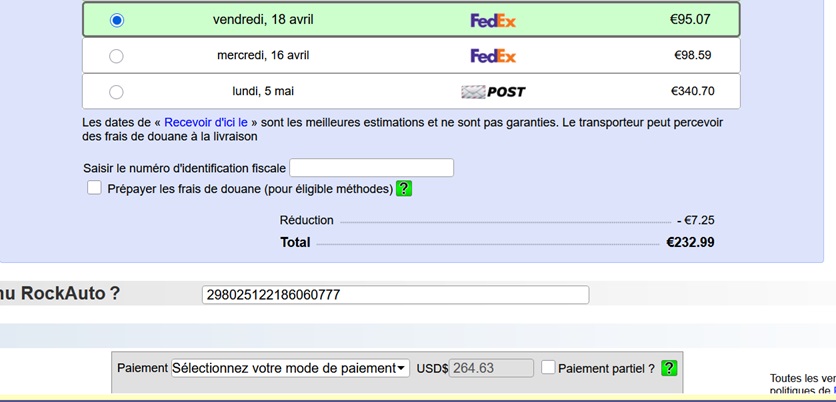

Voilà ce que ça donne chez nous pour les même kit ( anti rouille )
j'ai pu prépayer les frais de douanes :
Avec les frais de douanes :
Sans les frais de douanes :

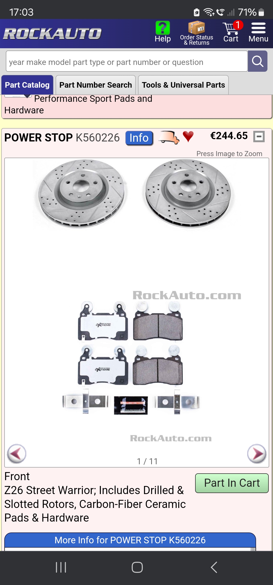

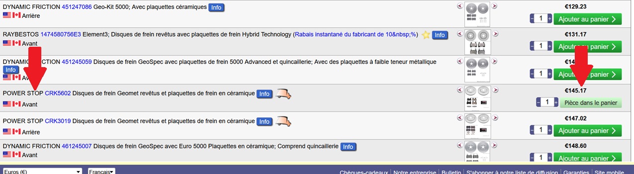

Je suis parti sur cette ref
Vous en pensez quoi ? J'ai envie que cela freine
Re: Disques de frein d’origine
C'est ceux que j'ai depuis peu mais j'utilise les plaquettes PowerStop Z26 depuis mes premiers changements, jamais eu de problème (les Z23 "conduite quotidienne", sur circuit, mortes en 4 tours !).
Mais attention, ce n'est qu'une partie des éléments du freinage. Si tu veux les solliciter fortement, il faut surtout des durites aviation et changer le liquide de frein pour un à point d'ébullition haut (DOT4 ou mieux 5.1).
