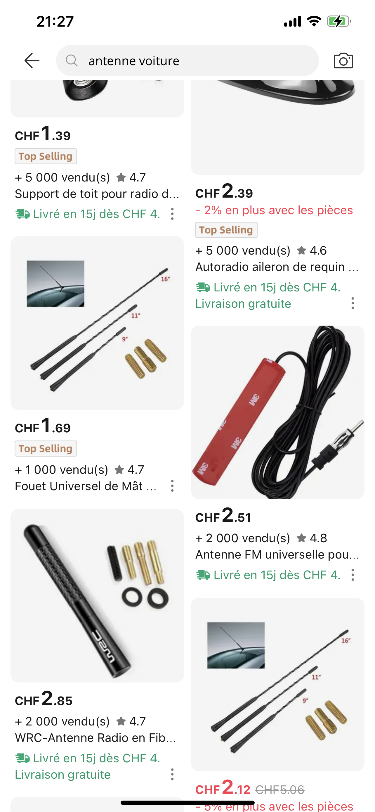

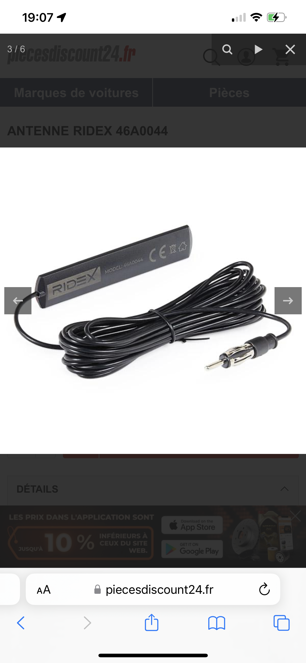

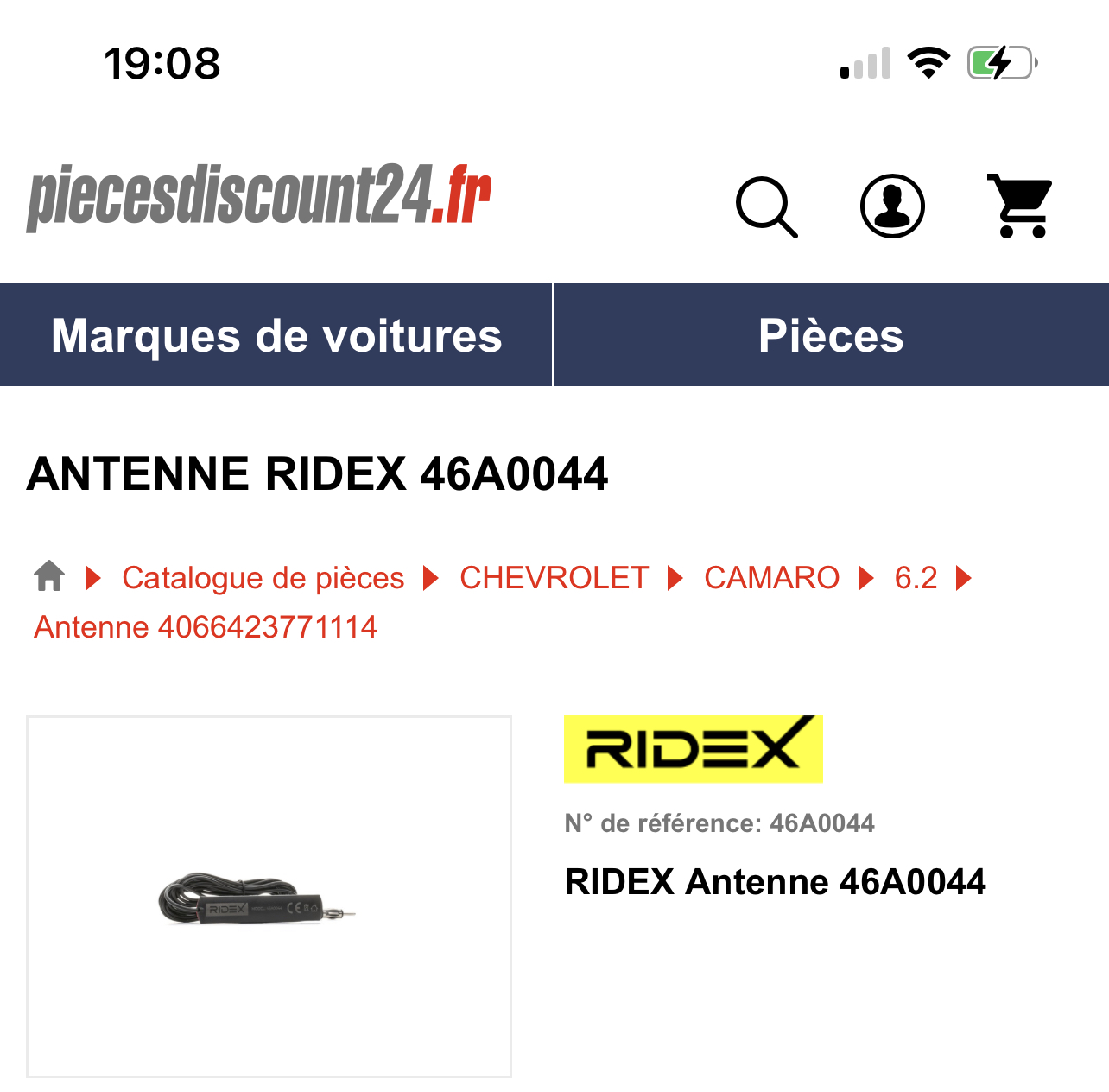

Sinon vous pensez quoi de ça ?
Ça pourrait résoudre tout les soucis non ?
Re: Problème de sifflement d’autoradio
J’ai justement vu une antenne de ce type aujourd’hui en parcourant Wish ou Ali et me suis demandé ce que ça valait.Olivier 45th a écrit : ↑29 avr. 2023, 19:09 Sinon vous pensez quoi de ça ?
Par contre, pour ton vieil autoradio, pas besoin dans l’immédiat d’effectuer un branchement complet, je te donnais cette possibilité pour voir la liaison de la fiche d’antenne jusqu’à cette dernière, si sur un autre autoradio tu trouvais des stations, tu pouvais déjà mettre hors de cause le câblage et l’antenne, pour l’alimentation du poste d’essai, trouver une source d’énergie externe ne devrait pas être un gros soucis.
