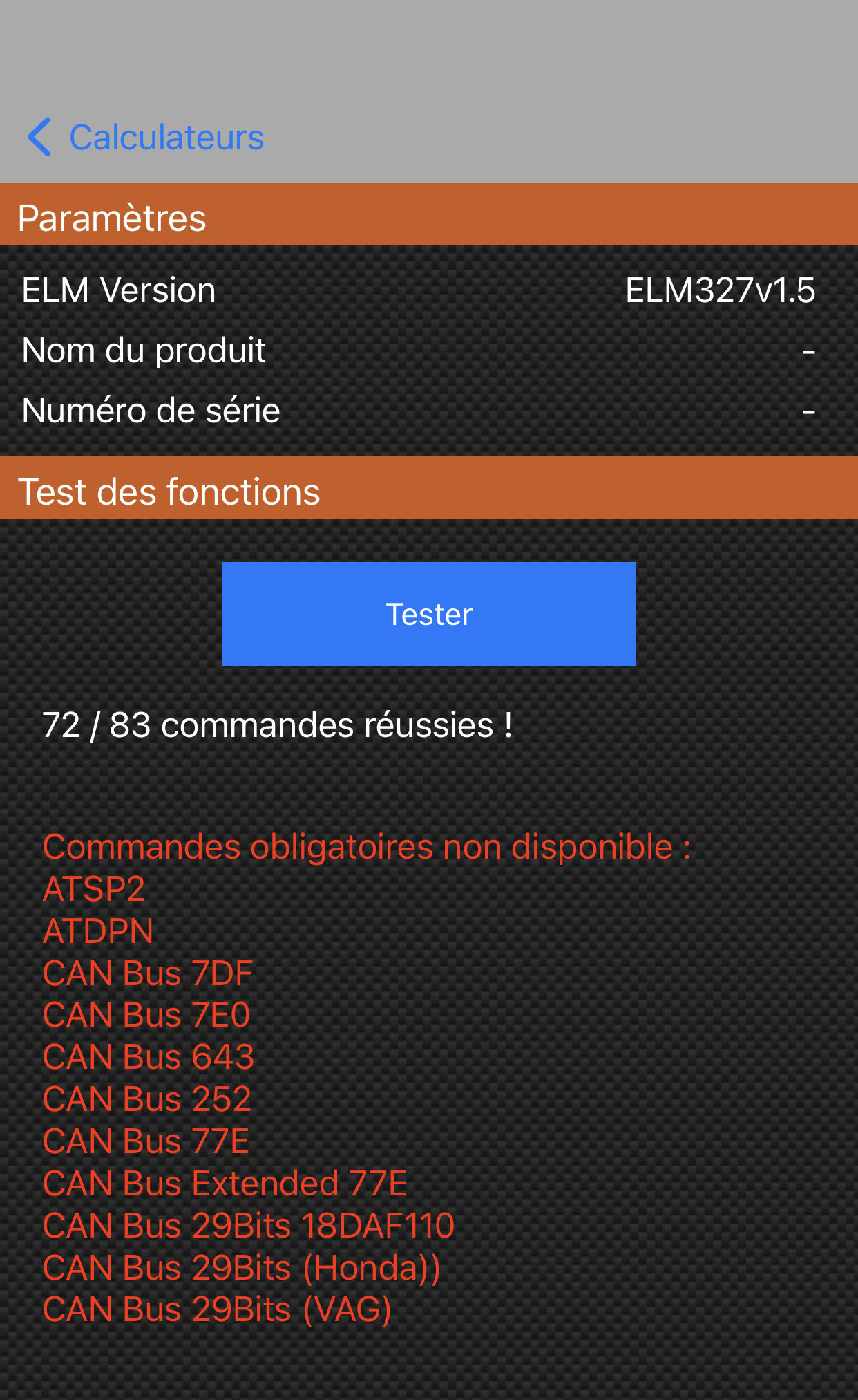

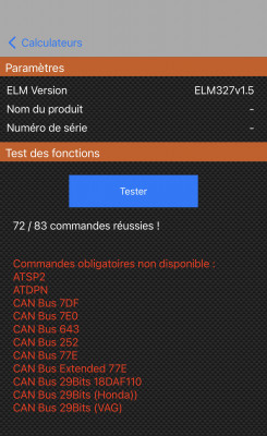

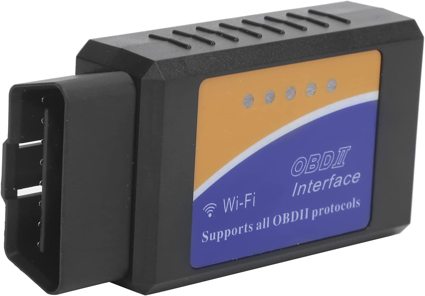

C’est un des premiers modules ELM327 que j’ai acheté (en fait les 2 premiers, un en wifi et l’autre en bluetooth car un des 2 , me souviens plus lequel ne faisait pas la connexion entre mon téléphone Androïd et la caisse), et avec l’application préconisée à ce moment-là, il ne permettait que de voir des infos en live (vitesse, conso de carburant, régime moteur, etc…) mais pas les codes d’erreur, j’espère pour toi qu’il a évolué depuis ou qu’une application plus complète a été créé sans quoi, il ne te sera d’aucune utilité pour tes soucis actuels.
jerrylee a écrit : 29 nov. 2022, 15:28 C’est un des premiers modules ELM327 que j’ai acheté (en fait les 2 premiers, un en wifi et l’autre en bluetooth car un des 2 , me souviens plus lequel ne faisait pas la connexion entre mon téléphone Androïd et la caisse), et avec l’application préconisée à ce moment-là, il ne permettait que de voir des infos en live (vitesse, conso de carburant, régime moteur, etc…) mais pas les codes d’erreur, j’espère pour toi qu’il a évolué depuis ou qu’une application plus complète a été créé sans quoi, il ne te sera d’aucune utilité pour tes soucis actuels.

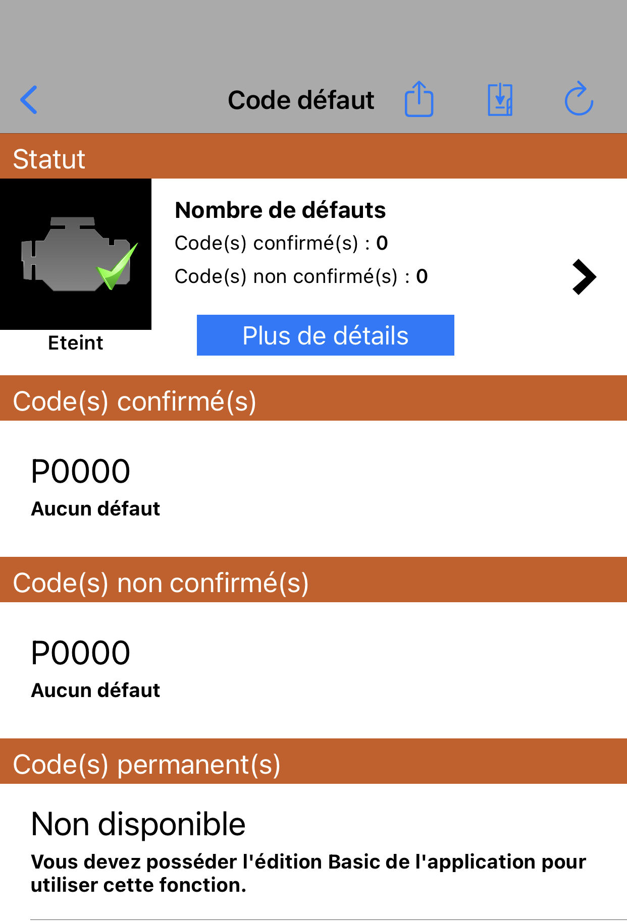

Je l'ai reçu en avance, j'ai testé avec OBD facile:
ce qu'il ne fait pas:
