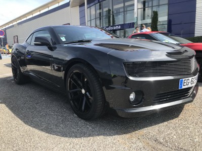

J'avais racheté les jantes ZL1 "replica" d'un des membres du forum.
Les 4 en 20 pouces.
10 X 20 AV pneus en 285/35/20
11 X 20 AR pneus en 315/35/20 (pourquoi mettre du 21 ?).
S'agissant de l'ET, je n'y ai pas porté une attention particulière puisque les jantes en question étaient déjà montées sur une Camaro du Forum.
Après pose, les 4 jantes étaient bien à ras des ailes.
Mais semble-t-il :
AV / ET 23.
AR / ET 43.
À vérifier toutefois.
Re: Jantes noires
Publié : 28 déc. 2020, 20:23
par cocobeloeuil
Elles sont directes à l'arrière et j'ai mis des cales de 2 cm à l'avant.
