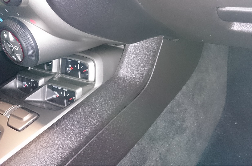

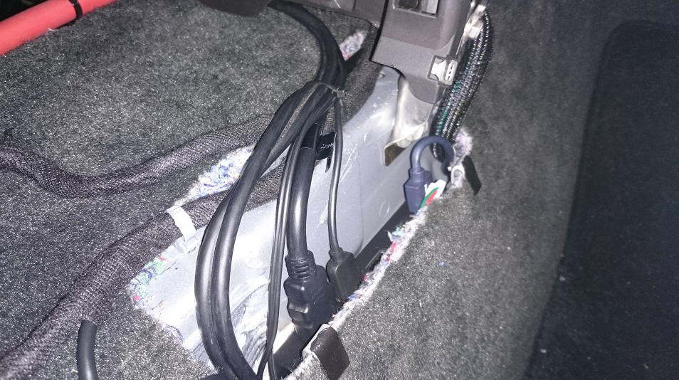

Certains aux US l'on glissé ici :
C'est a droite de la console centrale a la verticale juste a coté des 4 jauges

C'est pas terrible au niveau de l'installation je trouve !. Cela fait pas beau. je sais, je suis hyper maniaque, j'aime pas quand on voit les modifs, je sais, je suis un :cassos: On doit pouvoir faire mieux... Plus discret
Re: Evolution du système "multimédia" Camaro 2013 europe
Une fois le cache remis, ça doit être derrière et donc invisible.

C'est a droite de la console centrale a la verticale juste a coté des 4 jauges[/quote]
C'est pas terrible au niveau de l'installation je trouve !. Cela fait pas beau. je sais, je suis hyper maniaque, j'aime pas quand on voit les modifs, je sais, je suis un :cassos: On doit pouvoir faire mieux... Plus discret[/quote]
Fini ça donne Ça :
Tape Ça dans google
HDMI input for MyLink screen working! - HD-LINK IW03GF
et tu trouvera le sujet dans le forum US avec pal mal d'infos
