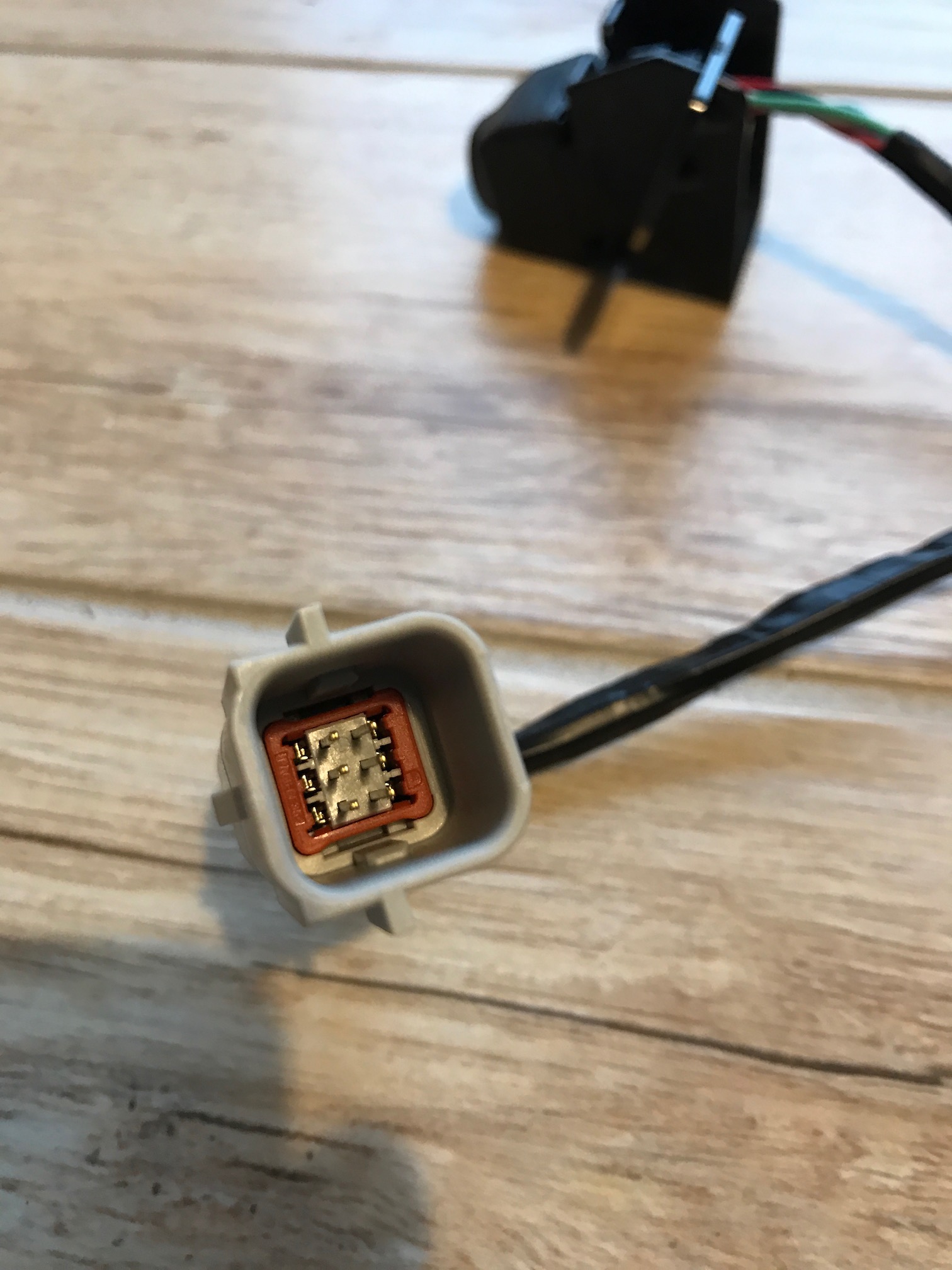

J'ai bien pensé aux caméras Génériques, mais le branchement n'est pas standard sur la Camaro et c'est bien plus simple a remplacer la Camera déjà en place dans le pare choc que d'en fixer une différente proprement.
J'ai commandé la Caméra N°22872078 sur Ebay chez un vendeur US TASCA Parts Center.

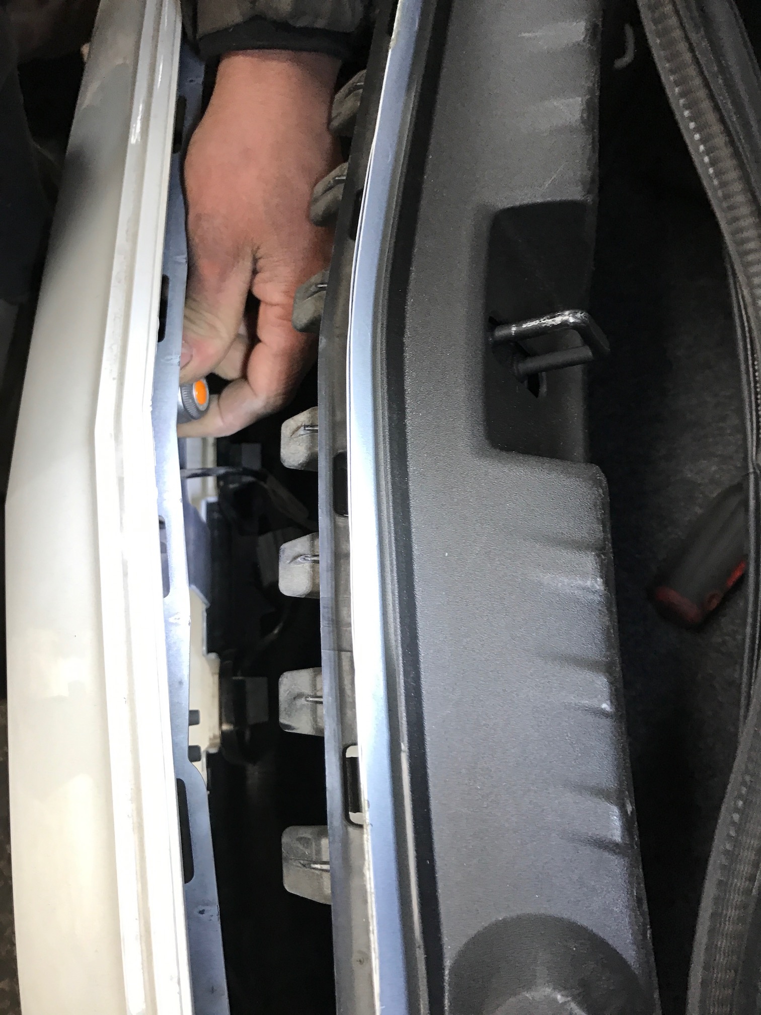

Camera reçu le 9 février, livraison impec
Montage dés le lendemain chez un pro de la Camaro !
Tout fonctionne comme avant.
Merci Viper10 !

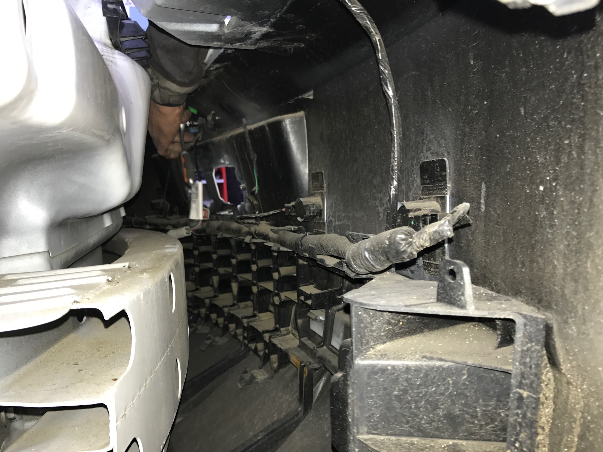

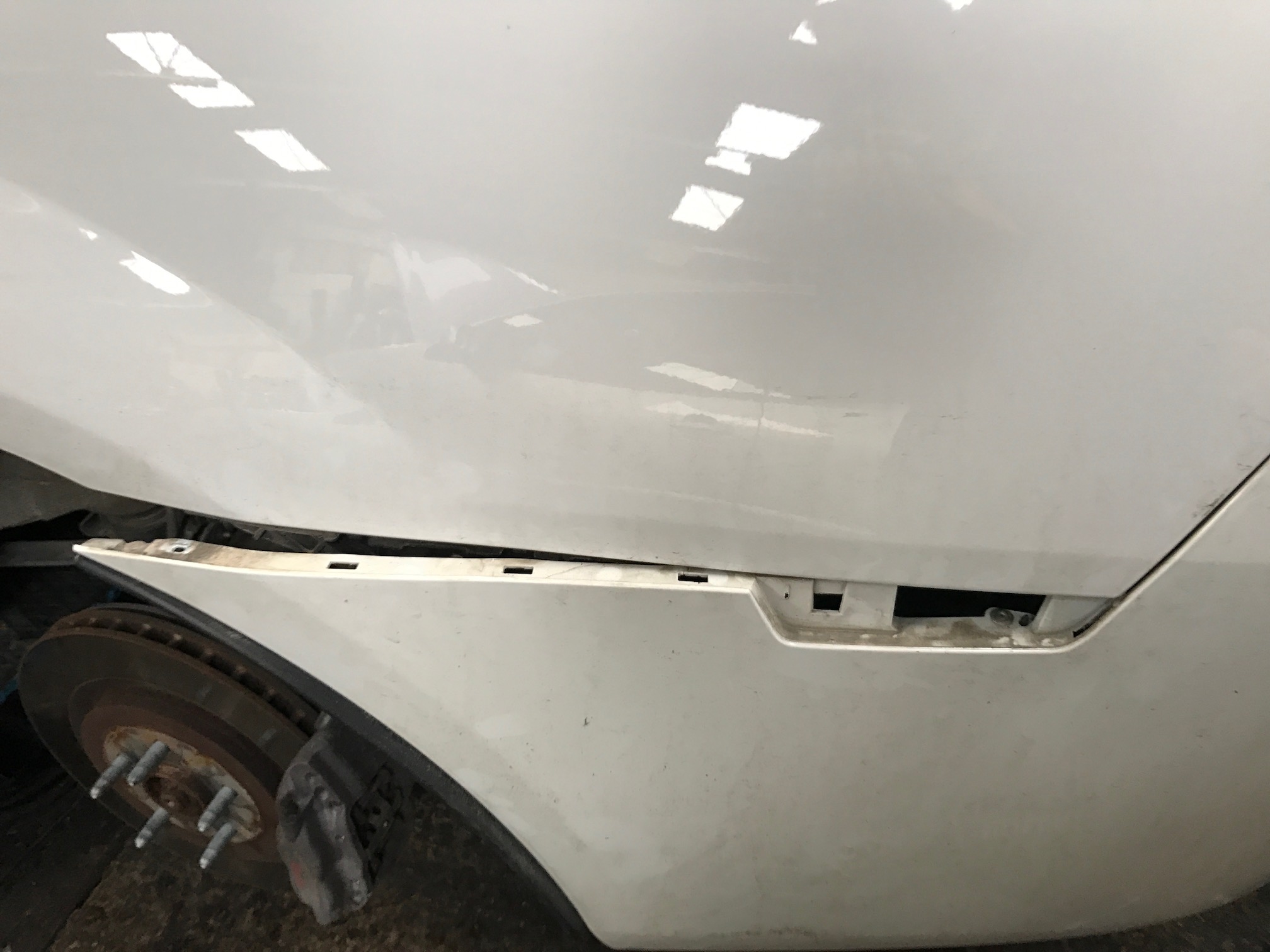

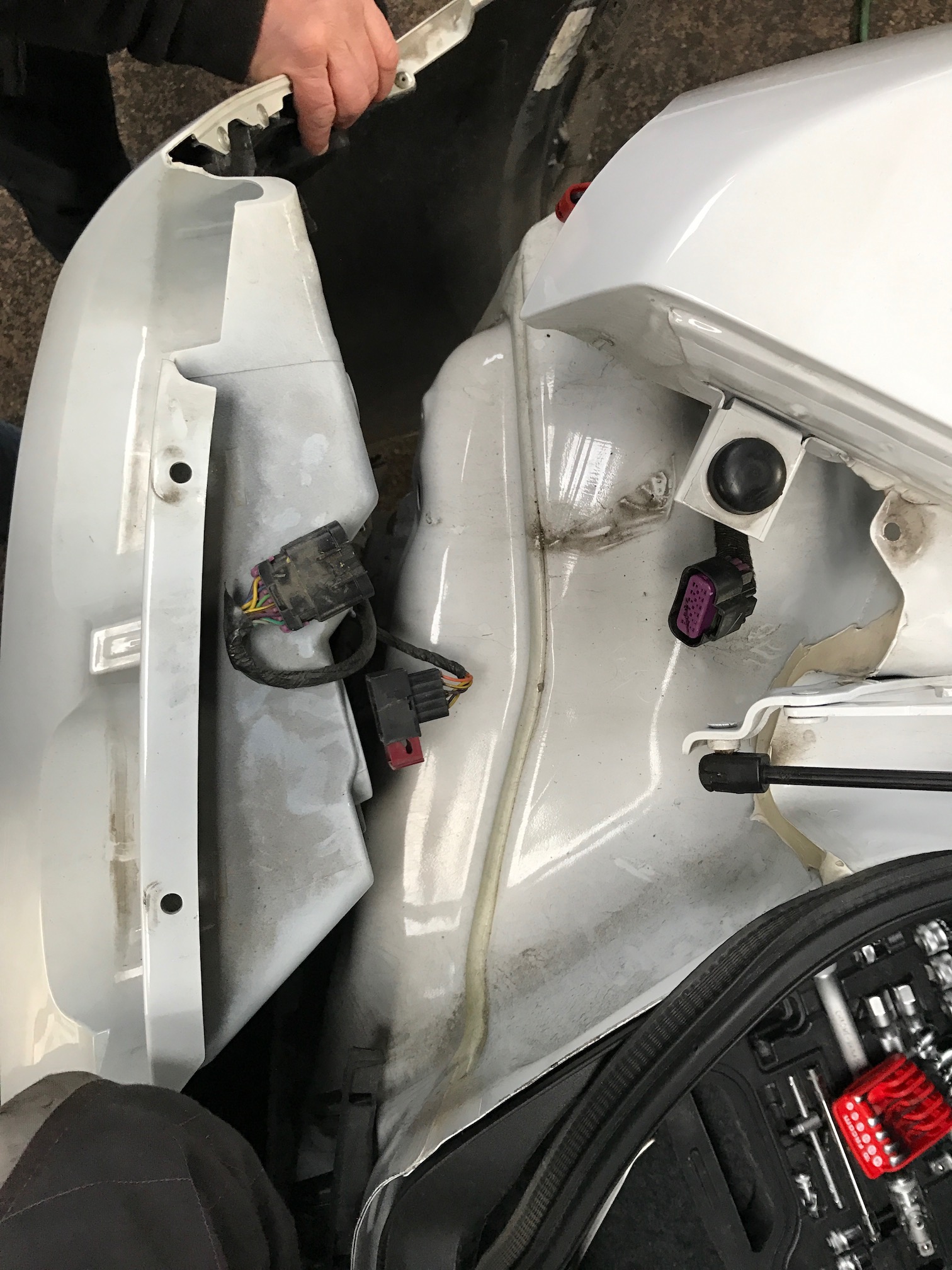

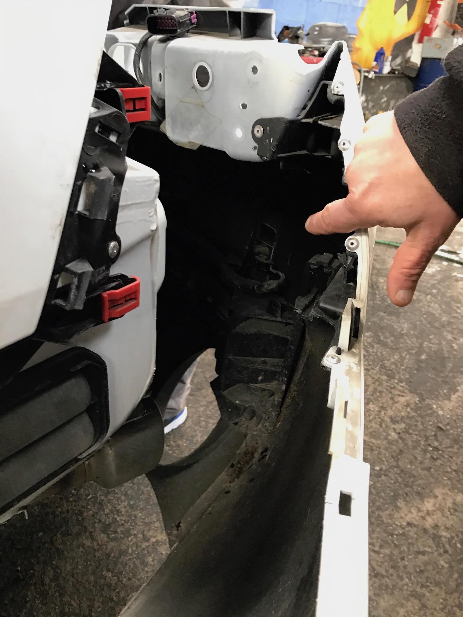

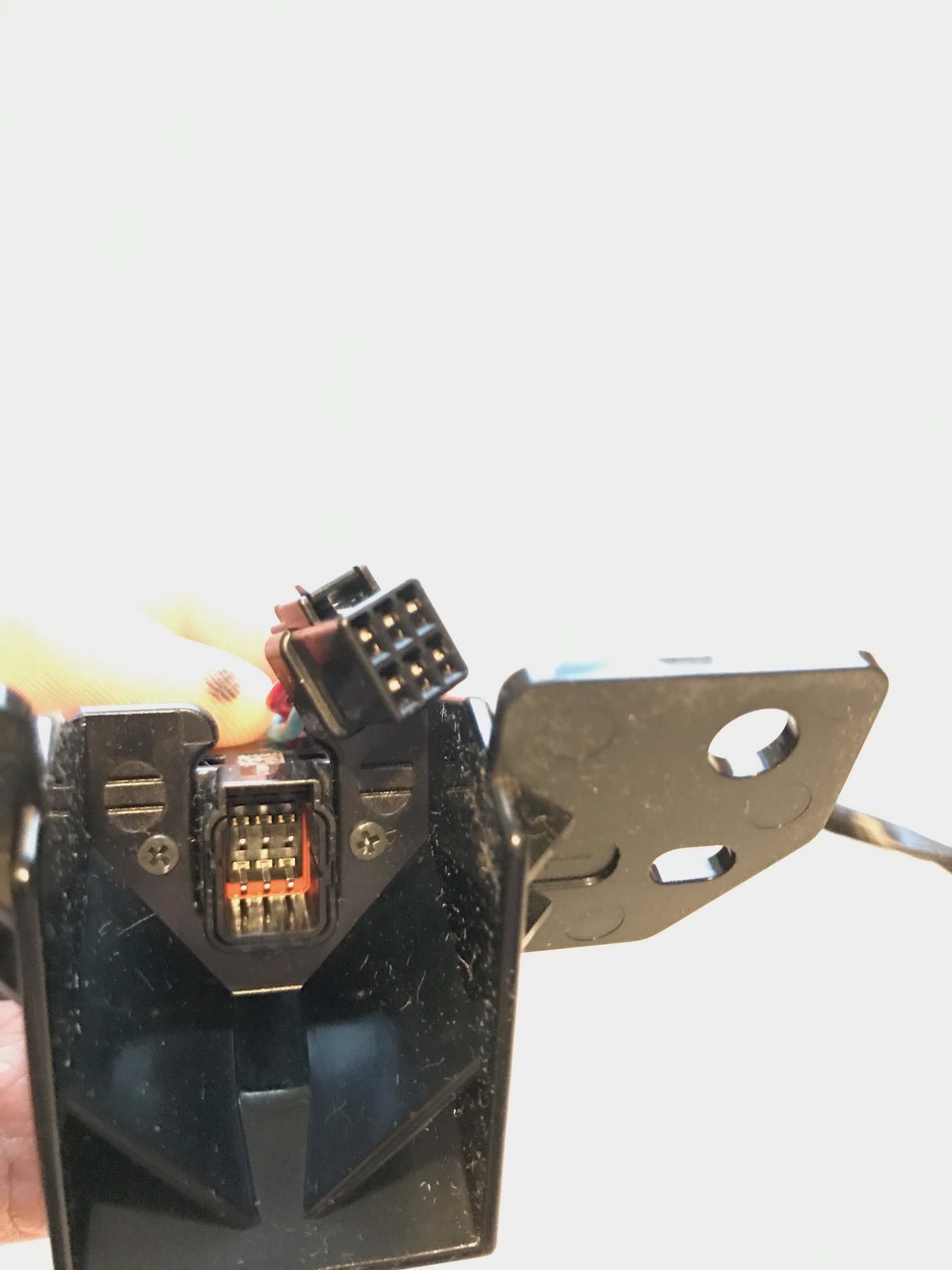

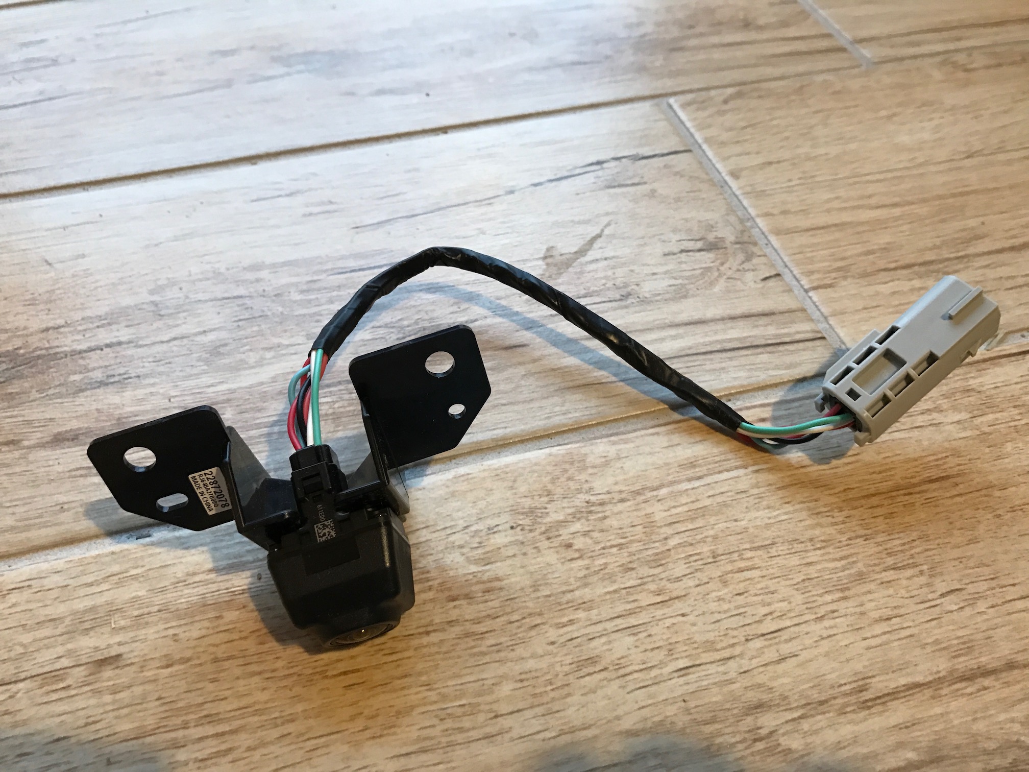

Je vous joint quelques photos du démontage du pare choc.
Seul le coté gauche du pare choc et le feux gauche ont été démontés pour "écarter le pare choc et accéder aux fixations de la camera
Merci Viper10 !
Et merci aussi a Corik pour sa participation active !
