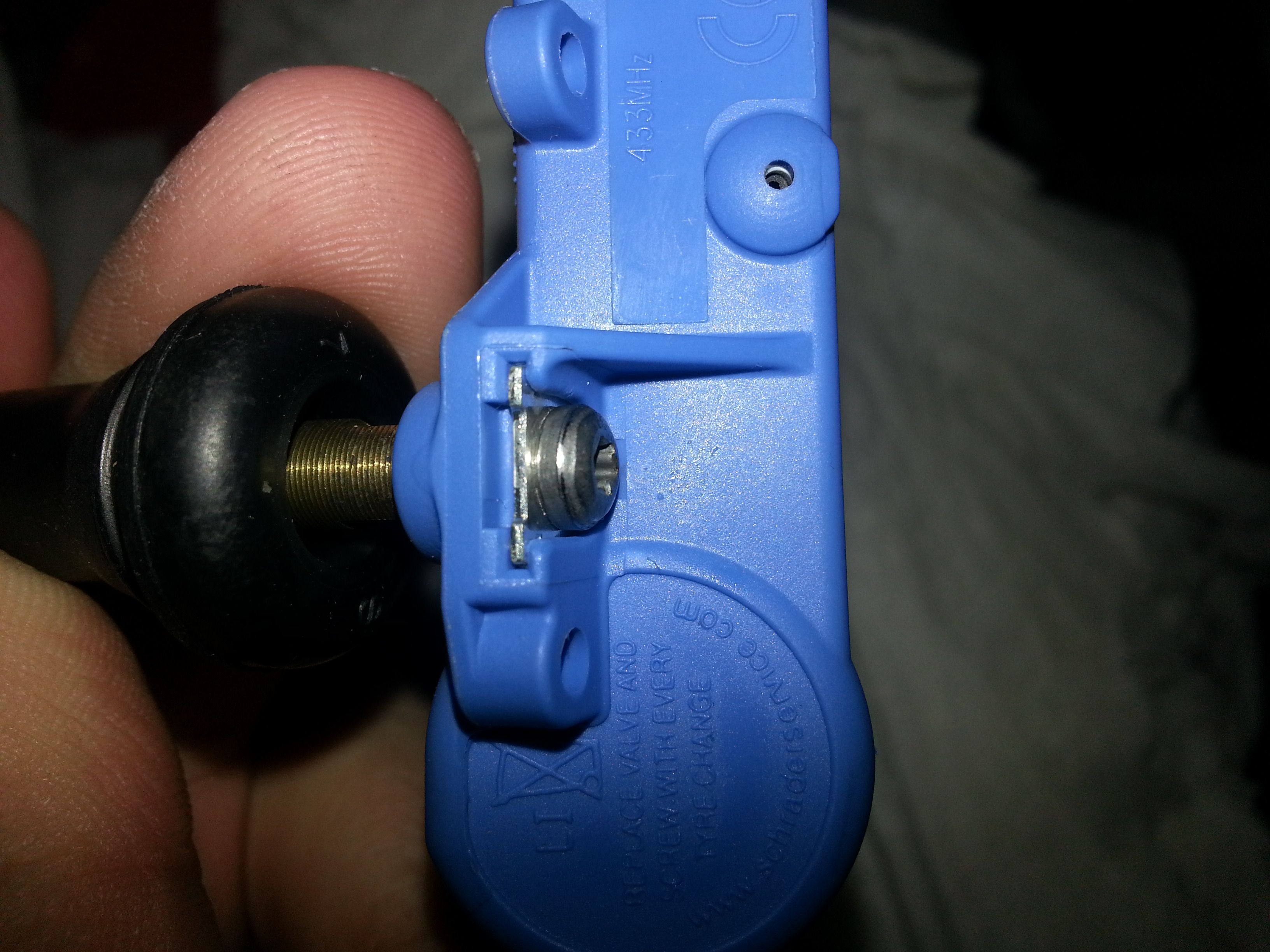

Les jantes ne sont pas équipées de capteurs, il te faut en commander chez GM en précisant que tu as une Camaro EU et non US... sinon il y aura un souci de fréquence.
Re: Jantes ZL1 / 1LE et pneus adéquats
Pour les capteurs , il faut ça ( photos ( modèle UE)
