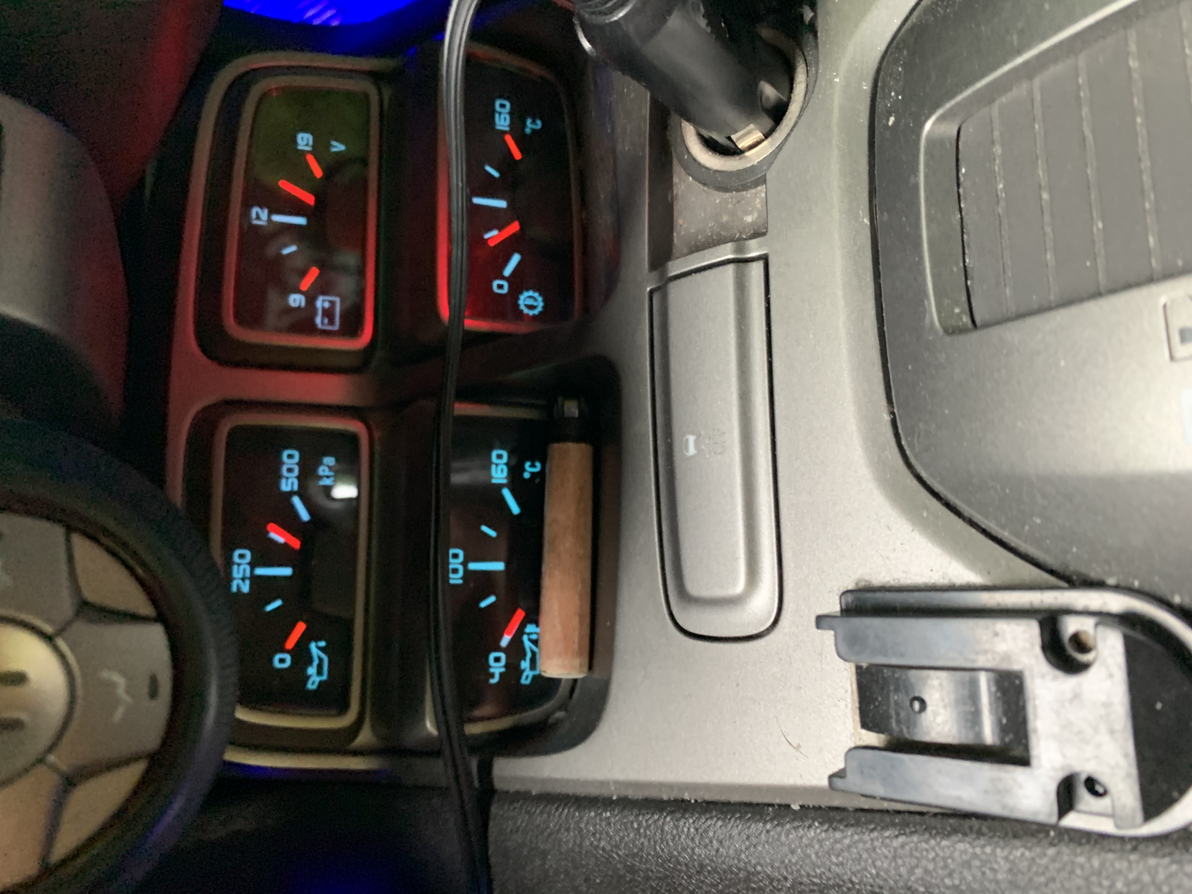

Par contre dans mon cas l'huile passe c'est sur =) ahhaha Mais le problème c'est cette pression supplémentaire qui me fait peur comme sur la photo

Ce matin , pression d'huile à 3,6 bar .
Puis vers 2-3 km , entre 3,5 et 4,1 .
Retour , entre 3,4 et 4,2 bar .
Re: Problème pression huile moteur !!!
ben du coup, pas sûr que tu soit en surpression, à froid ma jauge était au dessus du trait intermédiaire entre la moitié et le full, et en bas de la montagne, elle oscillait les 3/4 et le maximum en pleine charge, je tenterais de mettre la vidéo en ligne dans la nuit et te mettrais le lien ici, mais en attendant, voici ce que ça donnait à froid.

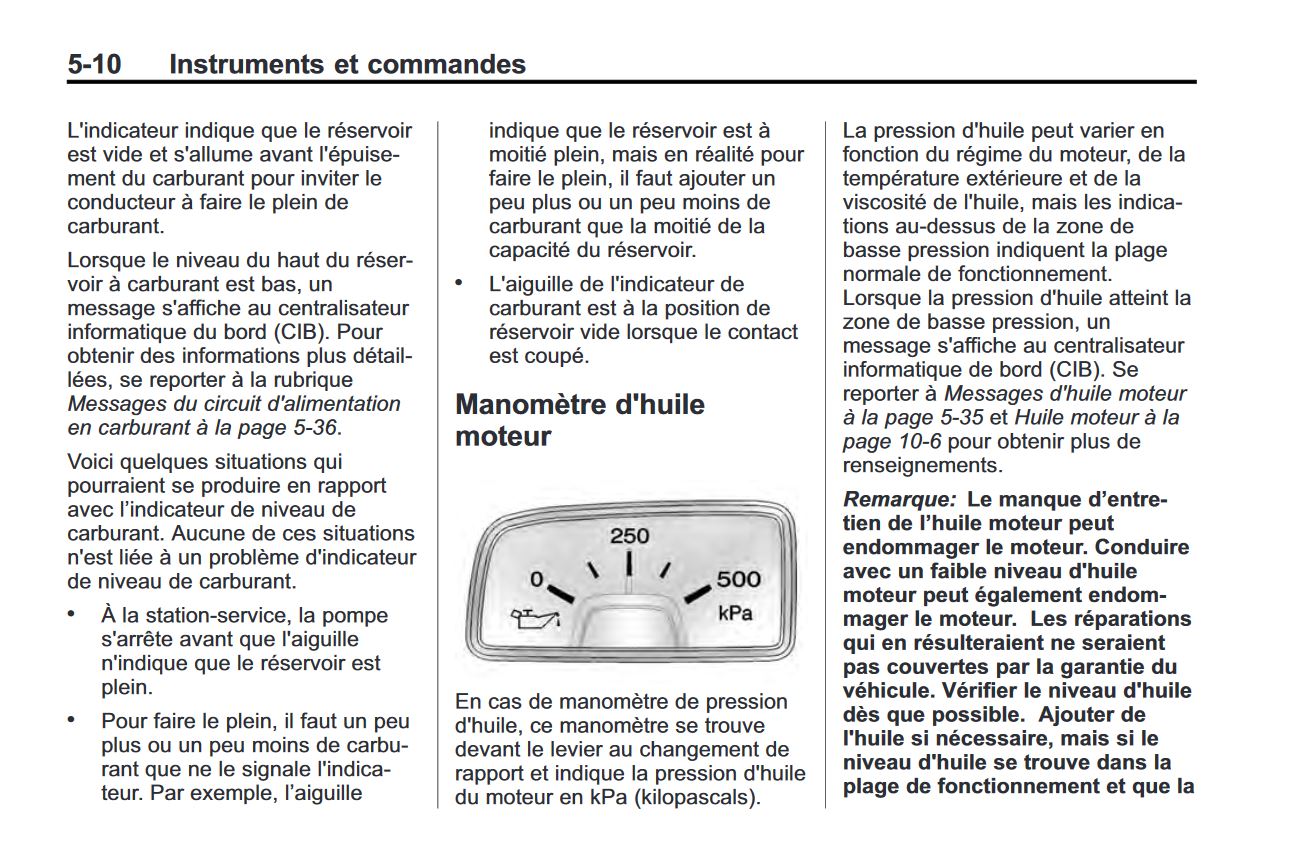

il est normal que la pression d'huile ne soit pas constante. Voir le manuel d'utilisation qui en explique les raisons :crazy:
Alain a écrit : 12 mai 2020, 17:50 il est normal que la pression d'huile ne soit pas constante. Voir le manuel d'utilisation qui en explique les raisons :crazy: Capture.JPG
Tu as la page 5-35 ?
CAMAZAL67 a écrit : 12 mai 2020, 17:59
Sur Google, tu tapes manuel d'utilisation Camaro, et bingo, tu auras toutes les pages :cassos:

Merci ma poule =) (JerryLee) LOL Tu me rassure sur le coup ! Avec mon Filtre ACdelco d'origine la pression ne bougeait jamais quasiment et avec celui la au max je suis au cran intermédiaire donc sur le coup je suis très rassuré =)
Merci aussi aux autres membres pour leurs participations pour la suite on attend !

Voici l’oscillation de la jauge de pression d’huile (en accélération modérée jusqu’à 4000 tr/min vu que la caisse était encore froide après 12 km de descente montagneuse), mais on la voit bien bouger.
La pression est plus haute à froid, puis redescend à chaud mais remonte lors de la montée en charge. Entre les 3/4 et 1/2...
C'est ce qui s'appelle voir "vivre" le moteur :excited:
C'est si la pression d'huile ne varie pas qu'il faut commencer à se poser des questions... :popcorn:
