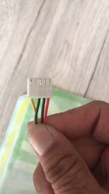

Oui, je parlais de la boîte à fusibles mais je ne savais pas à ce moment où il était placé, moi, je dois ajouter un câble sur un + continu car il n’y est pas sur la torche de câbles qu’en j’ai reçu avec la BlackVue, ce qui fait que la Magic Box ne s’allume pas du tout, j’ai fait un test hier en coinçant un fil tout fin dans la prise qui se branche sur la Magic Box et pour pas prendre trop de risques au moment de mettre le contact, je me suis branché sur celui de l’eclairage du tdb qui est pas loin du F8 batterie, la Magic Box a fonctionné comme ça, alors je dois me dégotter un bout de câble ayant la même mini cosse que celle qui doit aller sur la prise de la Magic Box et je me brancherai sur le fusible de la batterie, mais ces mini cosses sont introuvables alors je vais devoir castrer un fil d’un des strobes que je devait utiliser et me servirait de ça pour me raccorder sur le F8 au moyen d’un doubleur de fusibles...
C’est ce genre de mini cosses présentes dans cette prise blanche qu’il me faut, je sait que j’en avais quelques unes que j’avais gardé de vieux appareils mais évidemment, je n’arrive pas à mettre la main dessus... :bang:
