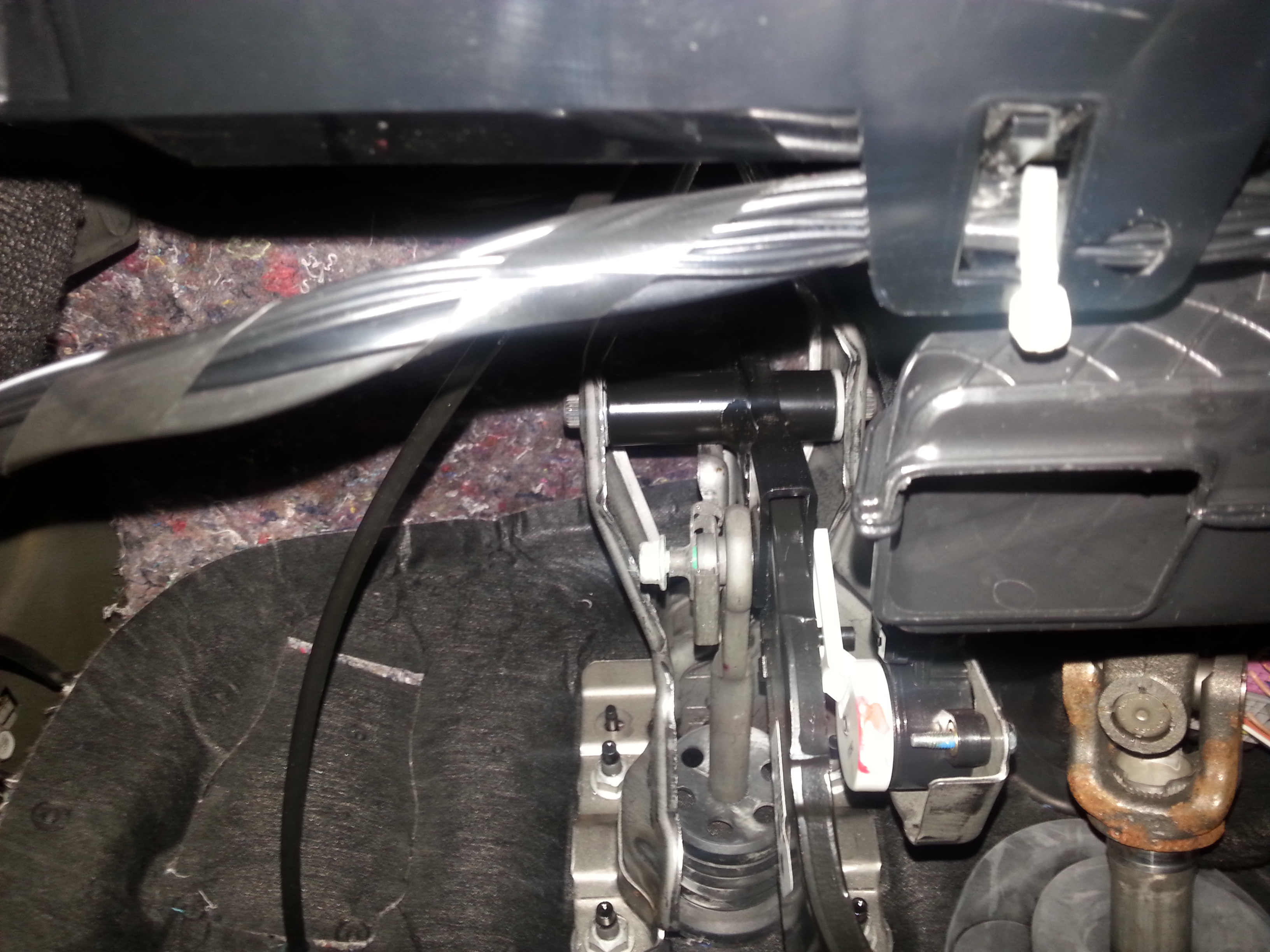

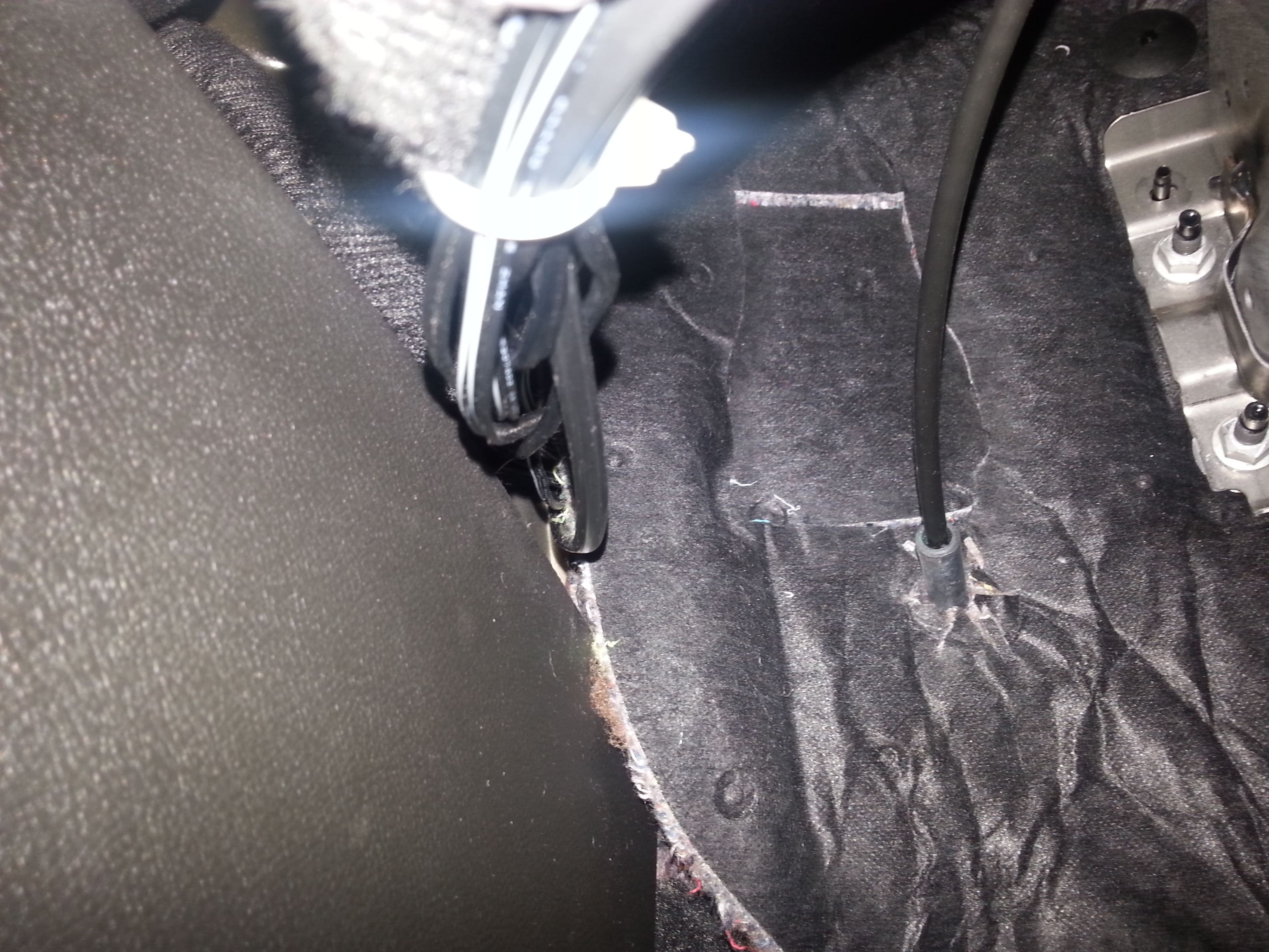

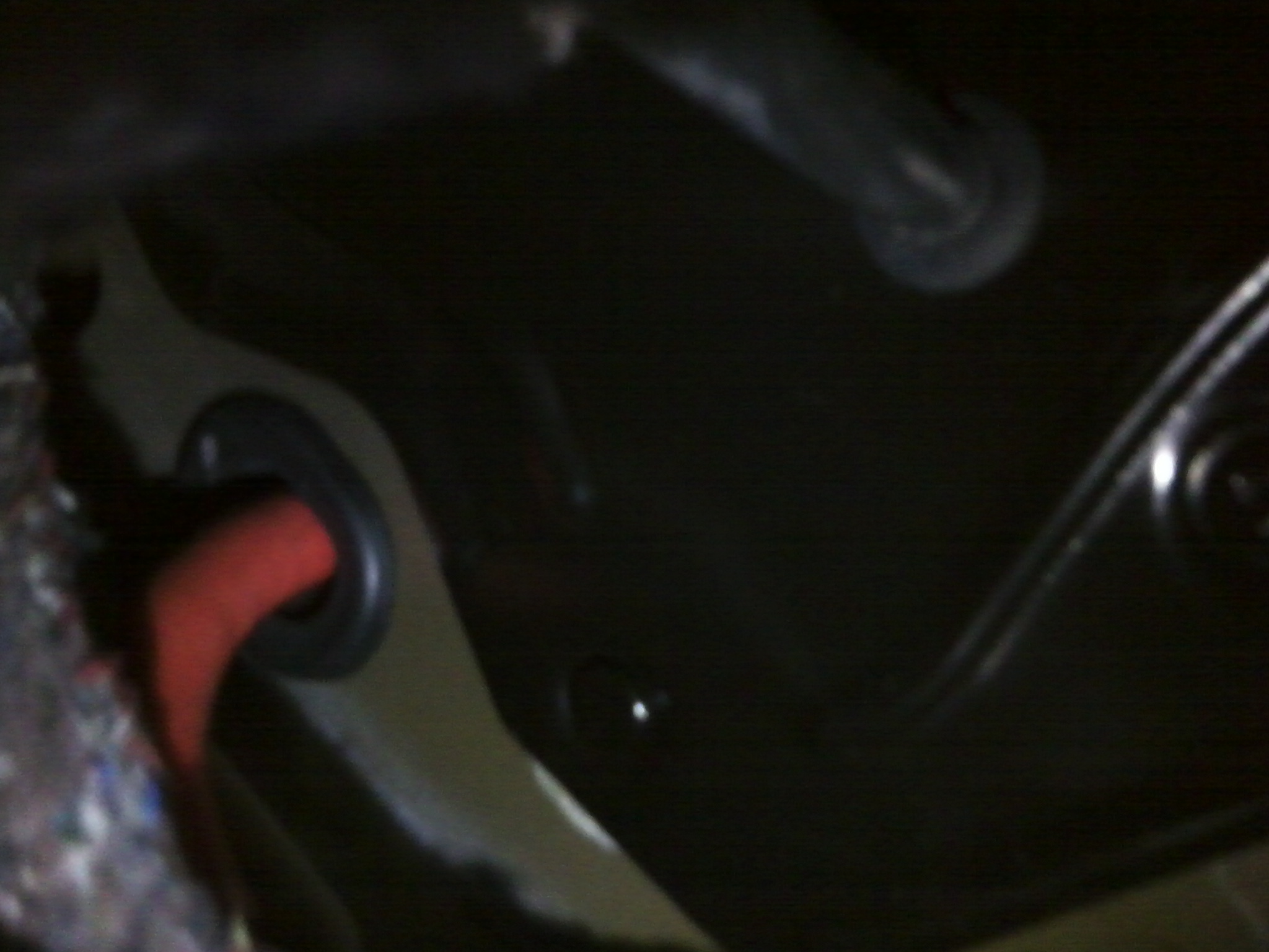

Au niveau des pédales, sous la garniture isolante, à gauche, il y a le fil "+" de batterie qui rentre...
Vous voyez le cercle un peu plus foncé au-dessus de ce fil ? C'est là qu'il y a une "capsule" en caoutchouc souple qu'il est assez facile de pousser avec un doigt depuis le compartiment moteur (avec l'idée de la faire tomber dans l'habitacle et de la récupérer, on ne sais jamais, ça peut resservir).

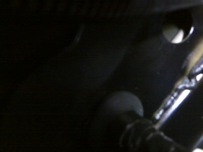

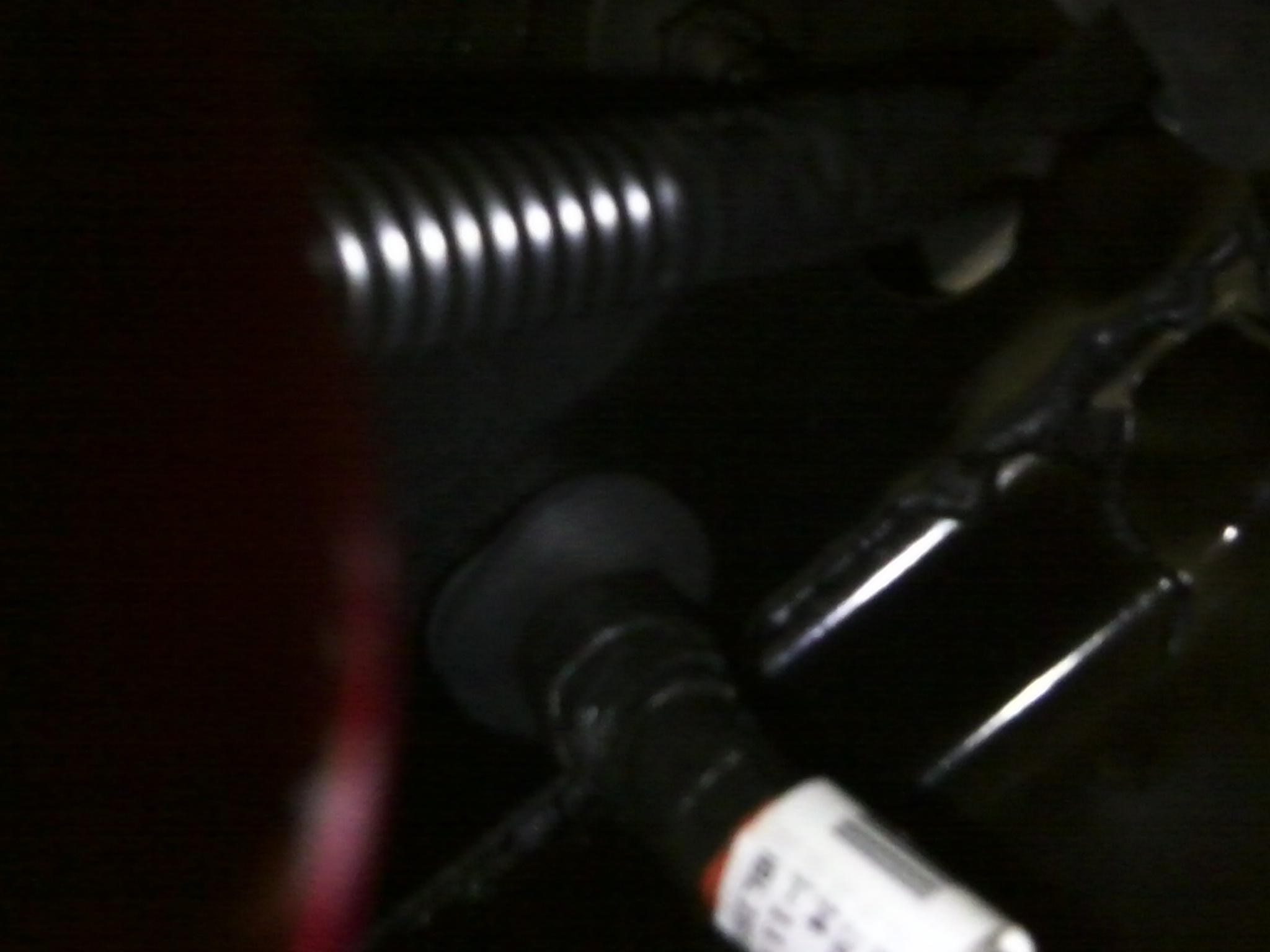

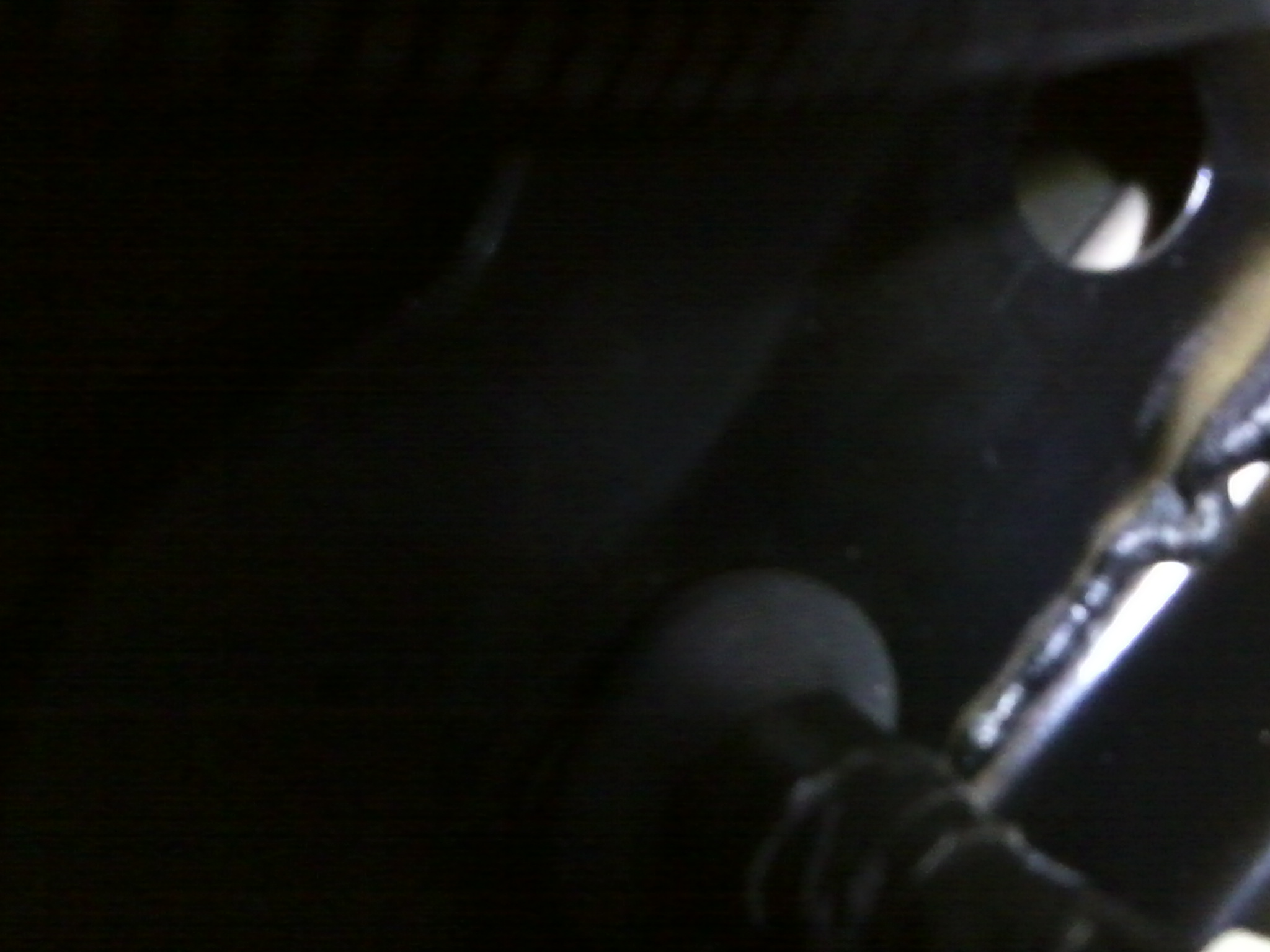

Voici ce que ça donne depuis le compartiment moteur :

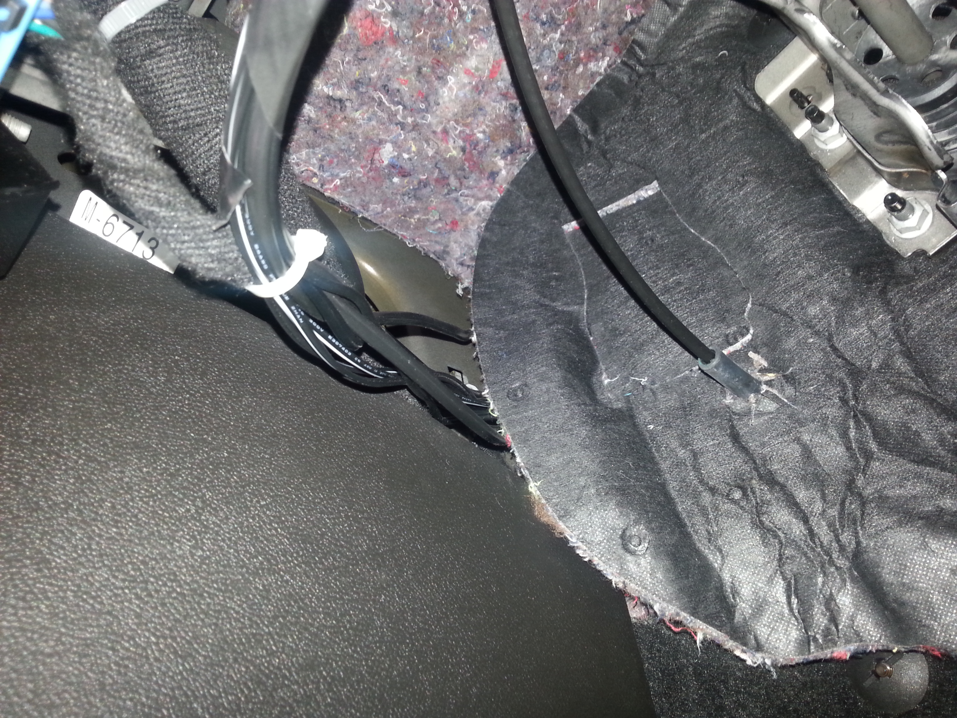

Ensuite, on passe ses fils sans problème dans le trou qui doit faire presque 2cm de diamètre, donc y'a de la place. Il y a d'autres câble pas loin, ce qui permet de s'attacher avec un collier pour que cela ne pendouille pas !

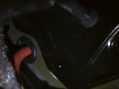

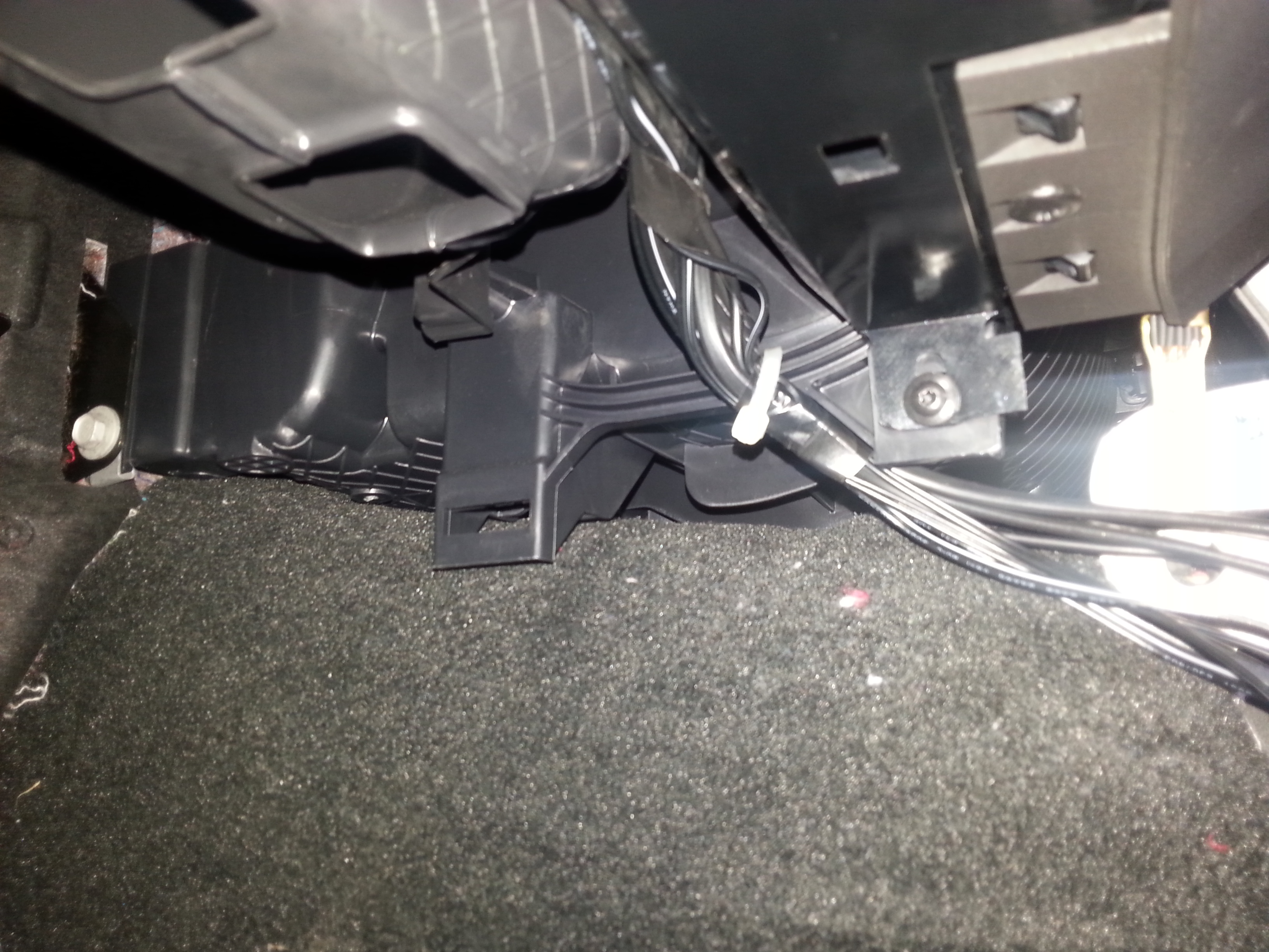

Ensuite pour revenir vers la console centrale, il y a une "rigole" qui semble avoir été mise là pour le passage de câble ! Avec rebord pour coincer les fils et trous pour passer les colliers !

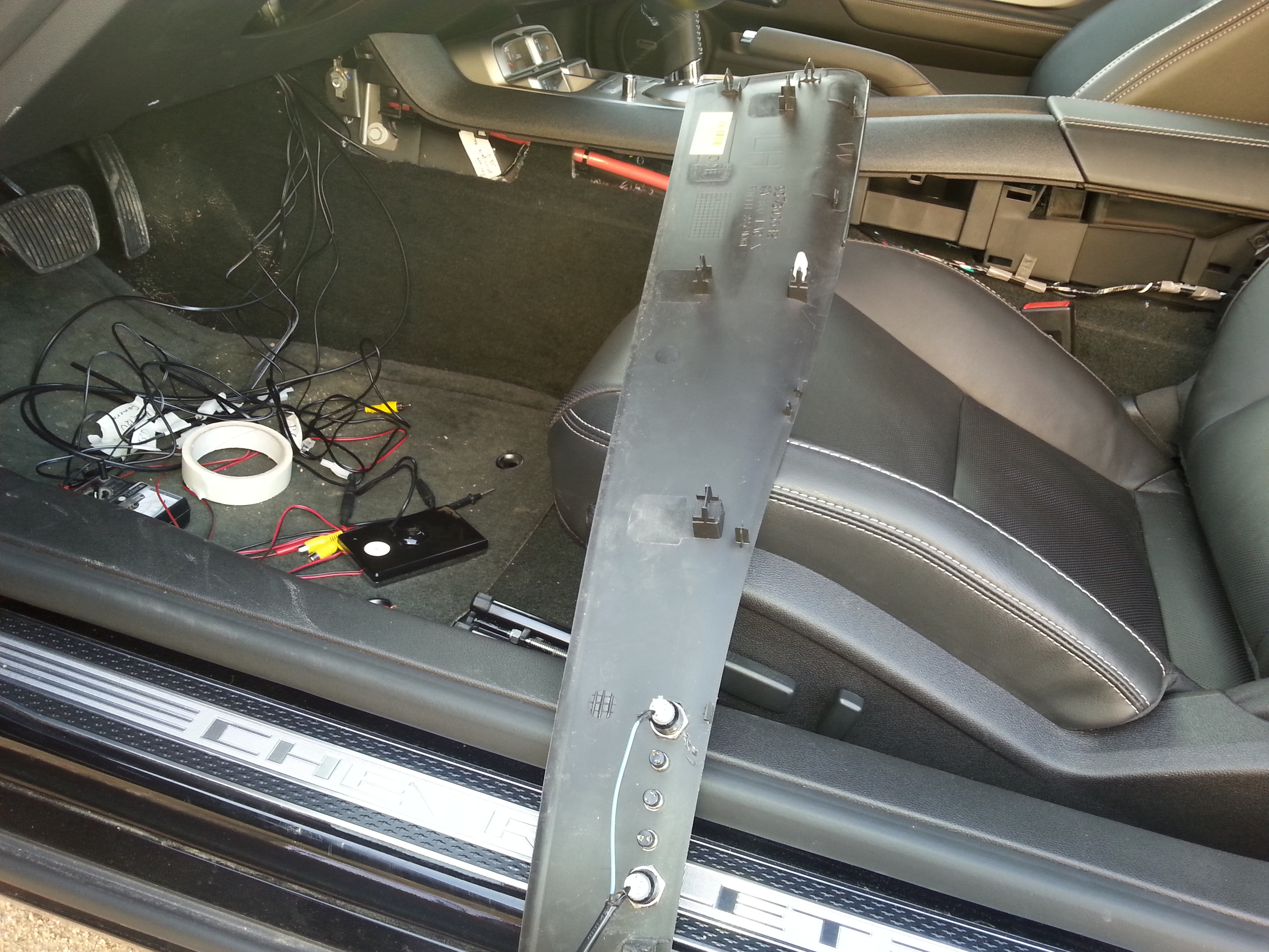

Et on descend de l'autre côté, le cache le long de la console centrale à une ouverture sur le dessus, ce qui fait que les fils seront complètement cachés une fois remis en place !
Il ne reste donc "plus qu'à" ranger les fils proprement derrière le panneau latéral de la console centrale... Et là, y'a un peu de boulot !
