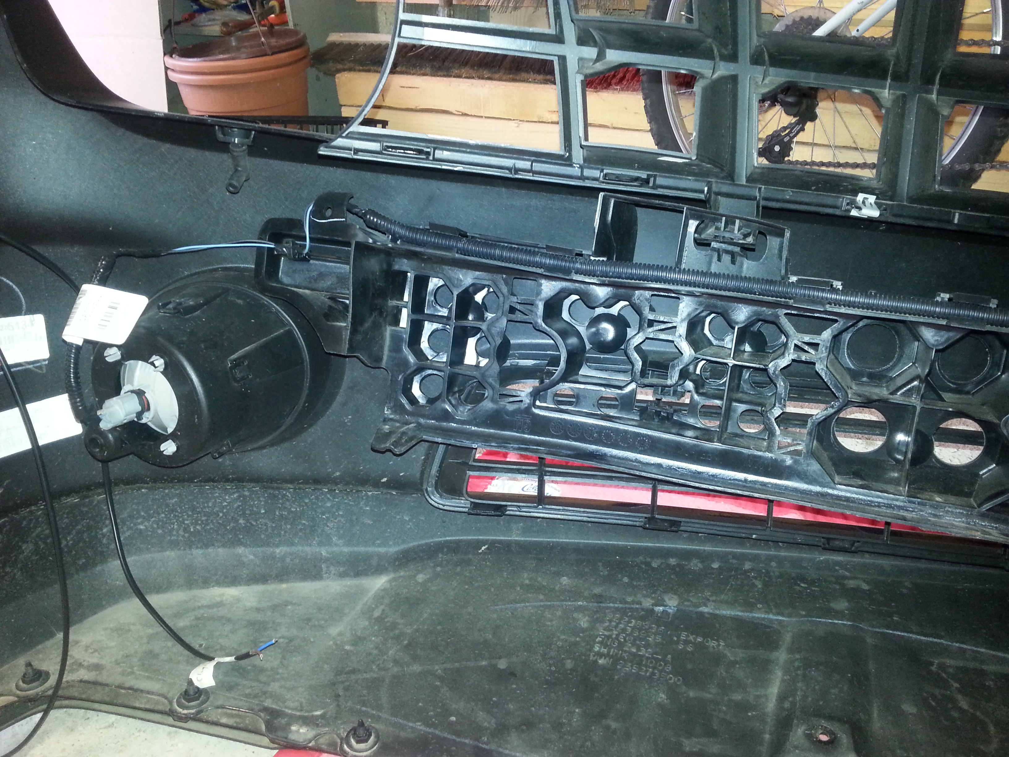

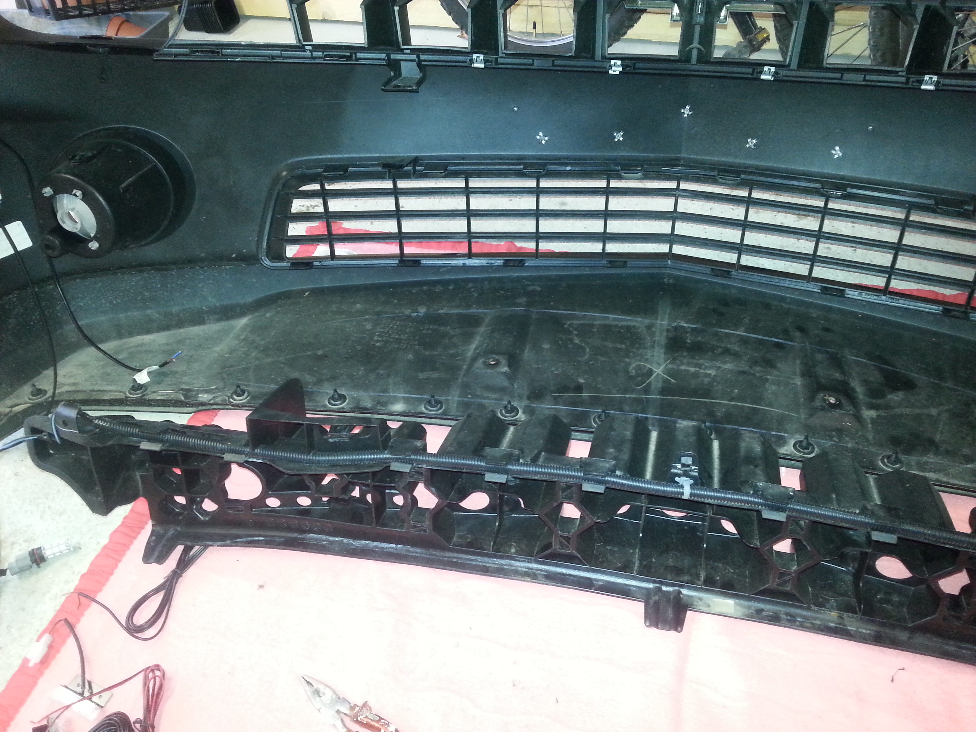

Certains ont peur du vide, moi vu le prix du carburant j'ai peur du plein !!!
Re: Calandre
En zoomant, tu verras peut-être sur ces photos. J'avais démonté le bumper pour fixer les miens.
Ne fait pas attention aux flèches, je ne sais plus ce que je voulais montrer !

Re: Calandre
Oui j'avais vu ces photos là sur le forum. Je me rappelle du vélo à travers la calandre
J'ai zoomé, puis suis retourné à la voiture mais pas moyen de la retirer.
Je vais essayer à nouveau demain, faut juste comprendre comment on lève les fixations sans les casser.
Merci pour les photos.
