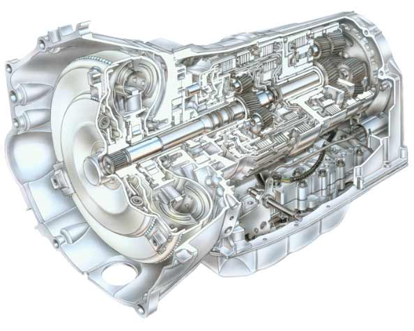

Boite HYDRA-MATIC 6L80 qui équipe les moteur L99
La vue sous le dessin donne une vue plus large de la boite

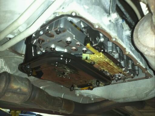

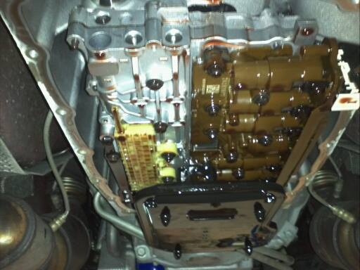

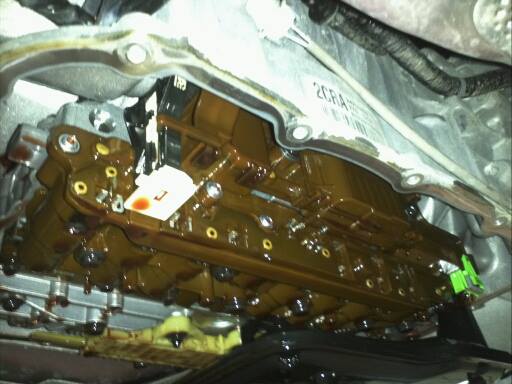

Les photos montrent ce qui se cache à l'intérieur du carter de boite de vitesse. On peut apercevoir les électrovannes de commande de passage de vitesse, le bloc distribution, et le bloc commande des électrovannes.
La partie inférieure du dessin représente les photos ci-dessous, le tout baignant dans un peu plus de 6L d'huile.
Pour faire la vidange de la boite, on est obligé de retirer le carter, car enlever le bouchon seulement ne suffit pas. On vidangera seulement 2,4 litres d'huile car tout le reste se trouve à l'intérieur du bac.
