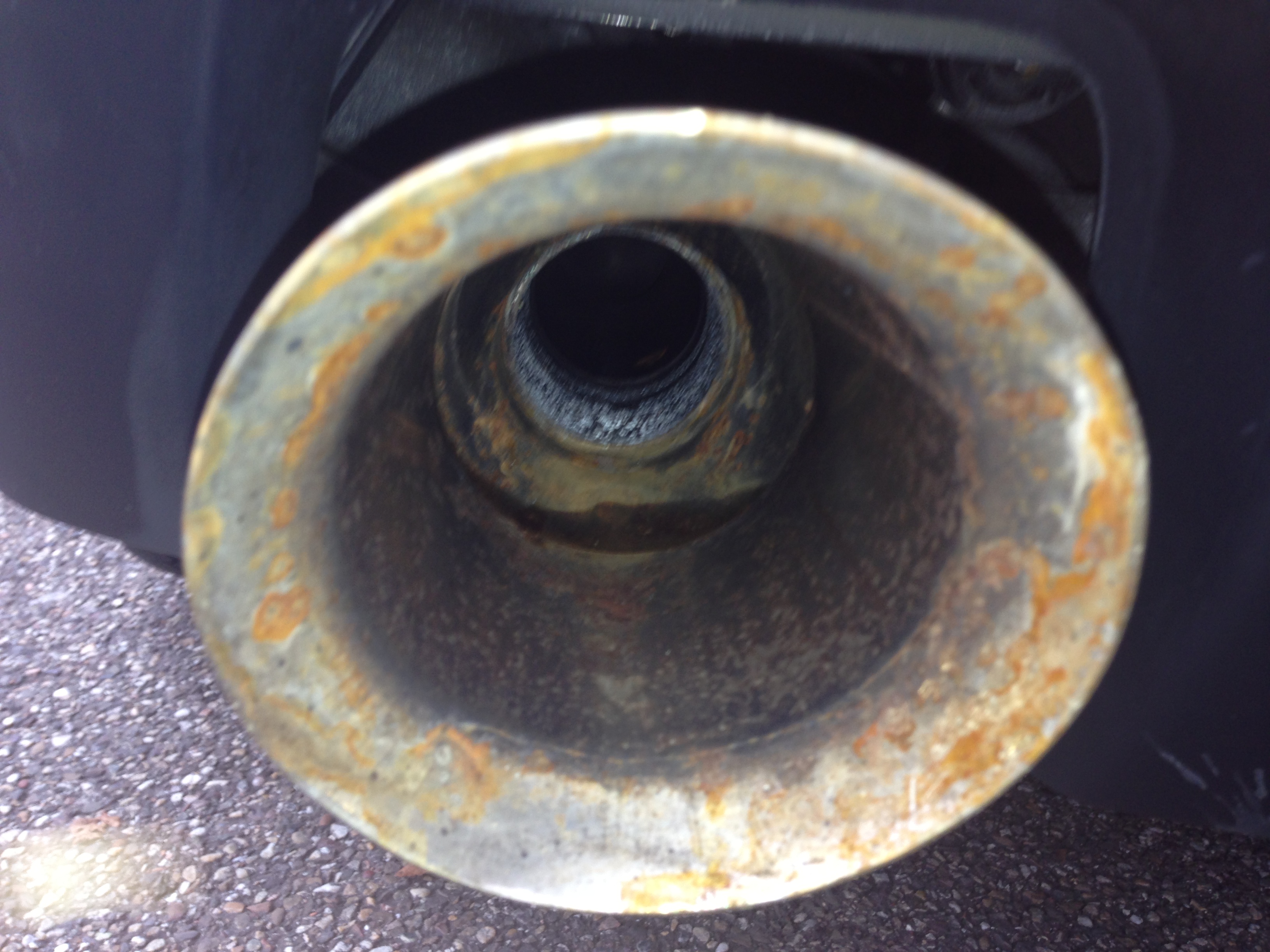

Après 5 mois de pose : Nettoyage avec du Coca-Cola et hop,comme (presque neuf).CAMAZAL67 a écrit : C'est en INOX mais ça rouille assez vite

"Inox", ça ne veut pas dire inoxydable, à la base ? Pourquoi ça rouille ?

Acier inoxydable : contrairement à son nom, l'acier n'est pas inoxydable : il s'oxyde rapidement, mais forme un oxyde protecteur, contrairement à la rouille.

Ah d'accord !Indiana a écrit :Acier inoxydable : contrairement à son nom, l'acier n'est pas inoxydable : il s'oxyde rapidement, mais forme un oxyde protecteur, contrairement à la rouille.
Voir https://fr.wikipedia.org/wiki/Acier_inoxydable pour plus d'explications !
Hey, Michel faut pas nettoyer tes sorties au coca , c'est pas de la rouille, c'est un oxyde protecteur !!

Un petit Coca et sera à nouveau niquel, avec la quantité de sel qui a été mis sur les routes, il n'y a rien d'étonnant à ce qu'il y ait une corrosion superficielle.
Sinon, j'ai déjà utilisé du polish, ca marche bien aussi avec un peu de paille de fer.

Un bon produit efficace pour redonner l'aspect du neuf à l'inox, les produits rénovateurs de la marque Belgum qui sont magiques.
On peut utiliser aussi de la pierre d'argent ou de la laine d'acier (plus fin 000) en amont pour bien supprimer ces traces d'oxyde (protecteur).
Je l'utilise pour mes sorties d'échappement.
Pour la ligne en Titane de la GTR et scooter par ex, je l'utilise également après un petit dégraissage avec le WD40 pour retirer les reflux des gaz d'échappement.
Et le tout devient comme neuf.

Un truc que les ménagères connaissent bien et qui est parfaitement efficace, une crème à polir nommée Magoline, utilisée dans le temps par nos mémés pour faire revenir à l'état neuf leurs casseroles en cuivre, j'ai fait la même chose pour les chromes de mon boguet (mobylette en Suisse) et tous les points de rouille disparaissaient rapidement.
Sinon, un truc que j'ai utilisé pendant des années avec mes jouets de terrain que j'utilisais au boulot, la paille de fer avec de l'huile industrielle était aussi parfaitement adaptée et efficace.
