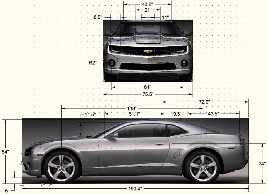

Une petite photo de la Camaro de face et de profil indiquant les différentes côtes et mesures de la Belle.
Attention, valeurs exprimées en pouces.
1 pouce = 2,54 cm
1 cm = 0,394 pouce
Pour convertir une longueur de pouce en cm, on multiplie par 2,54 ou on divise par 0,394.
Pour convertir une longueur de cm en pouce, on multiplie par 0,394 ou on divise par 2,54.
Exemple :
100 pouce = 2,54 x 100 cm = 254 cm
100 cm = 0,394 x 100 pouces = 39,4 pouces
Un lien direct de conversion pour faciliter les calculs ;) :
http://www.comment-calculer.net/conversion-pouce-cm.php
