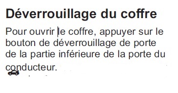

A quoi ça sert l'ouverture automatique d'un coffre ??? :LOL: :lol:
Moi j'ai changé mes clés et je n'ai plus le bouton d'ouverture.
:cassos:
Re: Ouverture automatique du coffre
D'origine le coffre s'entre-baille seulement , avec les vérins que j'ai mis il s'ouvre entièrement maintenant !
