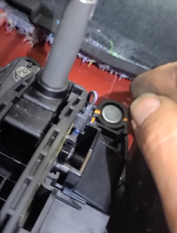

Bonjour a tous, j'ai un souci intermittent de clef bien connus au US sur les 2014 et 2015 automatique mais j'ai rien trouvé ici ou j'ai pas bien chercher
avant de tout démonter je viens prendre vos expérience. a l'arrêt du moteur il arrive parfois que la clef reste coincé dans le Neiman le problème vient de la com entre le micro contact du levier de vitesse et le solénoïde de la clef, certain le change ,d'autre change le levier complet ou s'attaque au micro contact du levier, mais le problème semble revenir pour y remédier certain le débranche, j'attend vos avis, merci d'avance

d'après ce que j'ai pu voir c'est un souci récurant sur pas mal de model Chevrolet source forum US même sur des model peu kilométré beaucoup débranche et verrouille le solénoïde ouvert car même en changeant le contacteur le problème fini par revenirChevroletiste a écrit : ↑08 juil. 2025, 21:05BonsoirCAMAZAL67 a écrit : ↑08 juil. 2025, 19:27Je viens de faire réparer le Neyman par Chevroletiste à 204 000 km . Mais je lui laisse le soin de raconter ce qu'il a fait .jerrylee a écrit : ↑08 juil. 2025, 18:13 Hello,

la photo du fautif
Re: clef qui ce couince a l'arret
C’est quoi cette pièce? le contacteur qui fait clic quand on presse le "bouton" de déverrouillage du levier de vitesse?vince97 a écrit : ↑09 juil. 2025, 12:08d'après ce que j'ai pu voir c'est un souci récurant sur pas mal de model Chevrolet source forum US même sur des model peu kilométré beaucoup débranche et verrouille le solénoïde ouvert car même en changeant le contacteur le problème fini par revenirChevroletiste a écrit : ↑08 juil. 2025, 21:05BonsoirCAMAZAL67 a écrit : ↑08 juil. 2025, 19:27

Je pense que c’est un contact de présence du levier en position P qui permet le retrait de la clé du Neman.
