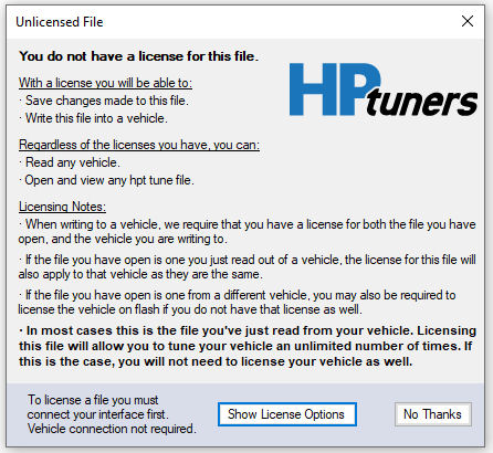

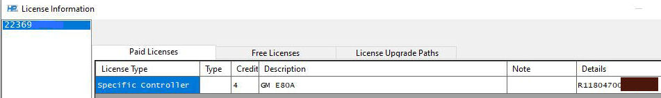

J'ai acheté en début d'année HP Tuners avec 4 crédits.
il a fonctionné, maintenant il me dit que je n'ai pas de crédit.
J'ai fait interface Resync, toujours la même chose.
Si vous avez une idée du problème.

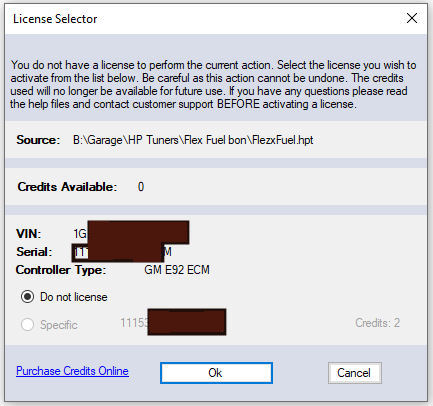

Si tu as acheté 4 crédits, tu fait 1 reprogr et fini, faut racheter des crédits car il me semble que c'est 2 crédits par type de véhicule et 2 crédits par numéro de série dans le type, donc avec 4 crédits, tu fais 1 voiture...
Re: License HP Tuners
J'ai trouvé pourquoi je n'arrivais pas à me connecter, il faut avoir le bon fichier, ou pour commencer enregistrer le fichier, ensuite le régler pour pouvoir l'injecter de nouveau !
J'essayais d'injecter un fichier qui n'était issu du véhicule.

C'est pour ça qu'il te demandait 2 crédits... C'est pas donné en plus un crédit HP tuner il me semble, non ?
Indiana a écrit : 02 mai 2025, 10:50 C'est pour ça qu'il te demandait 2 crédits... C'est pas donné en plus un crédit HP tuner il me semble, non ?
36,93€ le crédit, pour ma Camaro il en faut 4 et si je veux faire des réglages sur la boîte de vitesse, il faut envoyer le calculateur au USA.
