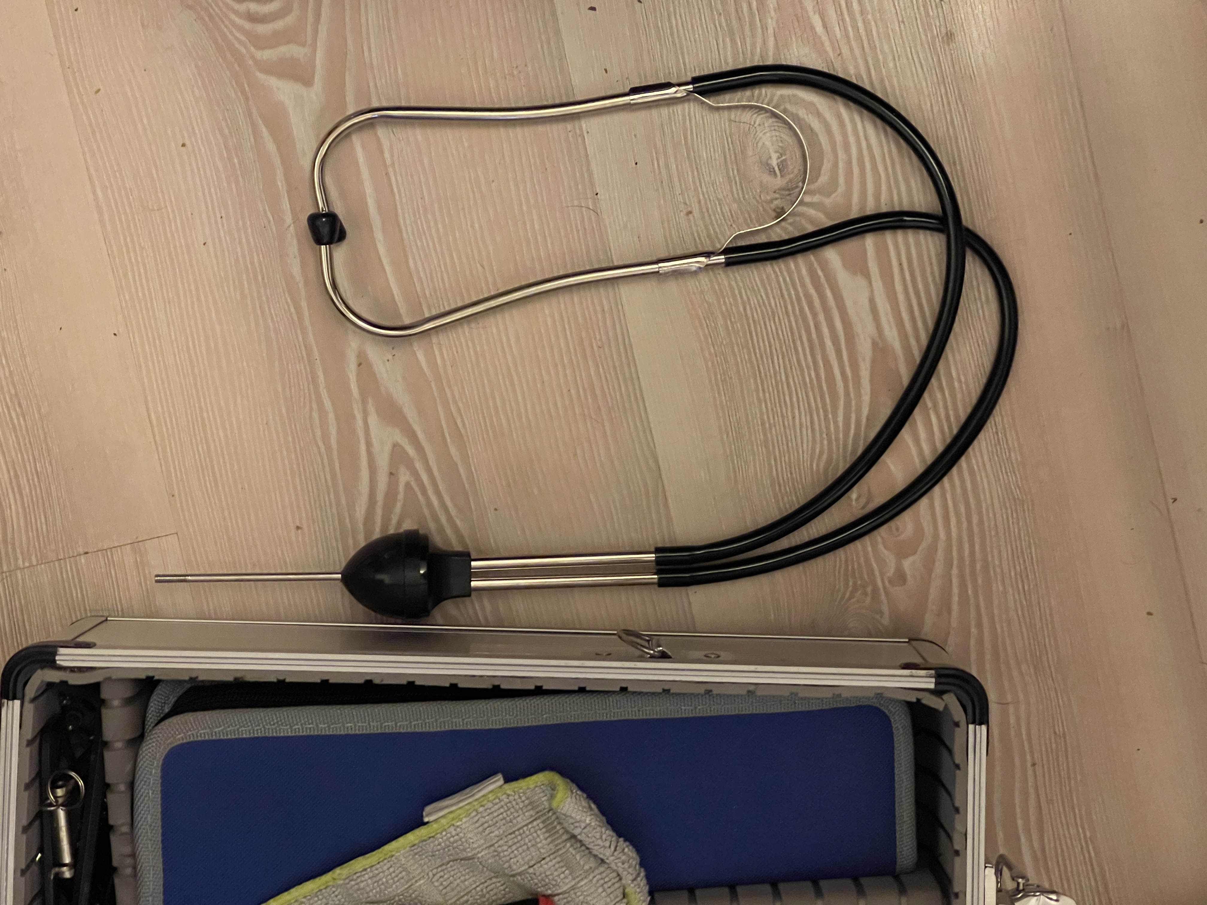

Re: Problème bruit métallique
Je viens d’essayer ce stéthoscope, l’efficacité est redoutable, en plus il y a plusieurs rallonges pour aller bas dans le moteur.

jerrylee a écrit : 08 juin 2023, 21:05 Je viens d’essayer ce stéthoscope, l’efficacité est redoutable, en plus il y a plusieurs rallonges pour aller bas dans le moteur.
Je vais voir sur le net pour un prendre un. Ce sera toujours utile et mieux qu'un tournevis je pense. Merci à toi.
