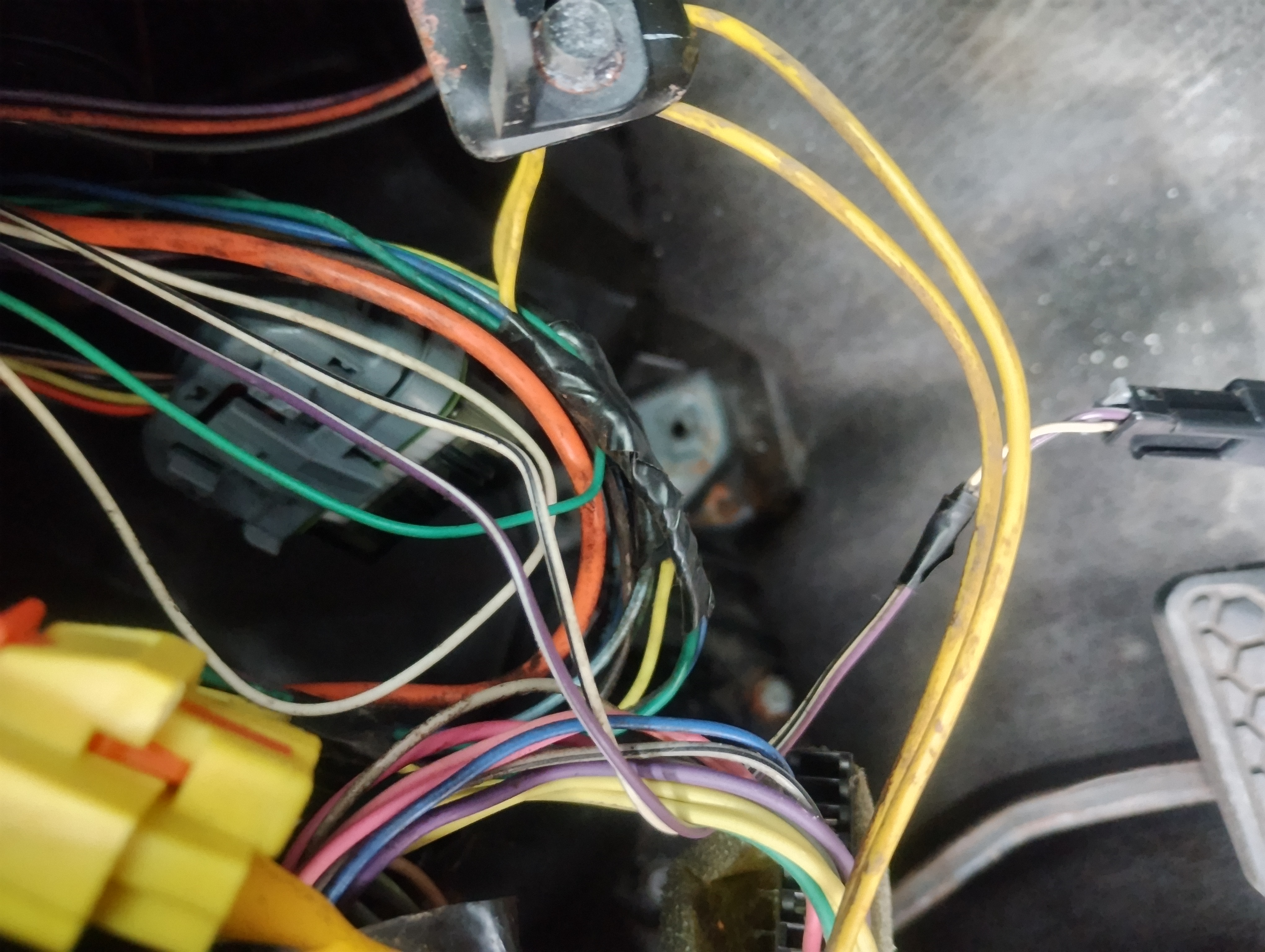

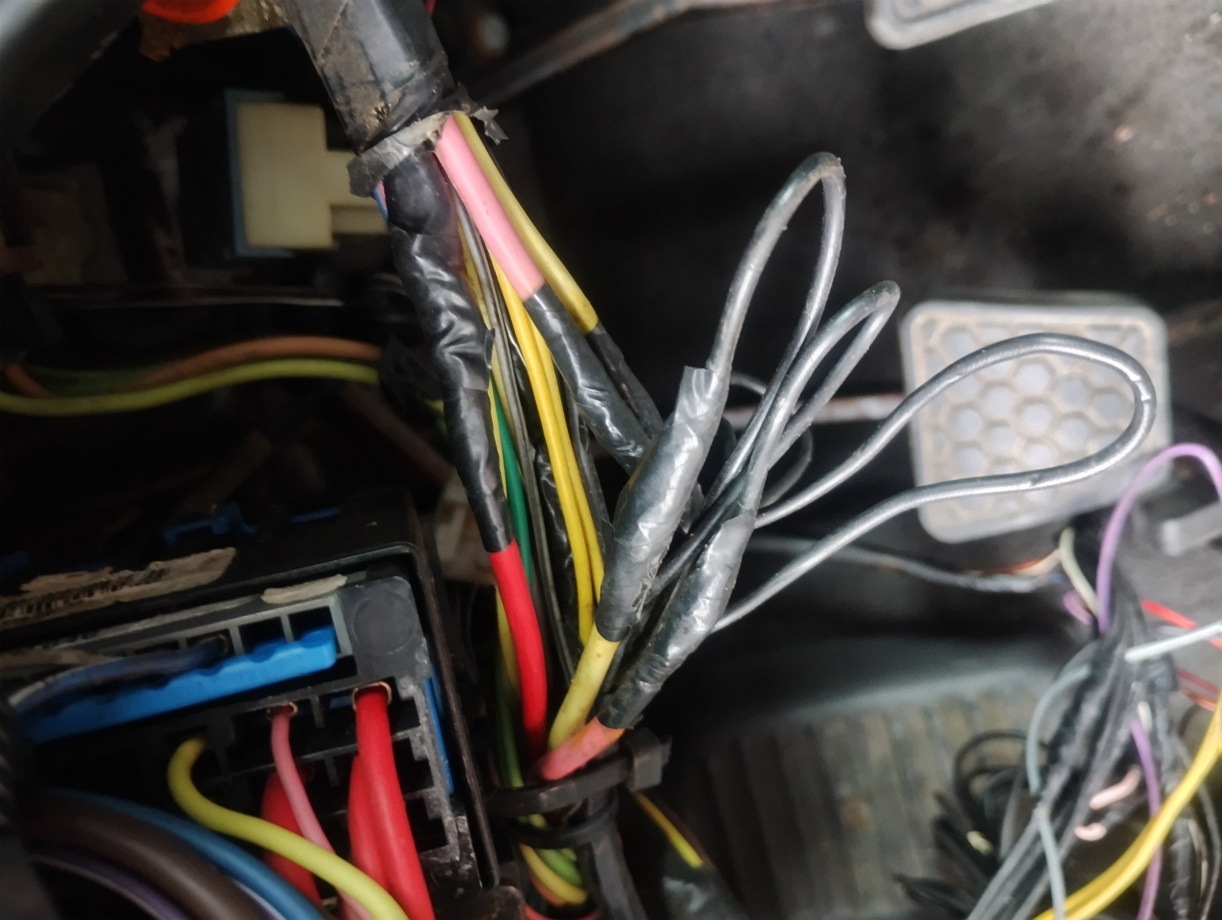

Bon update ,
Je récupérer je ne sais commande la fonctionnalité des boutons de verrouillage et déverrouillage des portes par le bouton des portes.
En y regardant de plus près c'est bien un boîtier rajouter.
Je vais pouvoir tout remettre en configue d'origine .
Voici deux photos des branchements qui on été fait .
Il y a encore deux trois autres fil mais ceux là je les laisse tranquille c'est pas gênant.

Re: Boitier texalarm
Effectivement, c'est de l'aftermarket ! Ça vaut le coup d'essayer de faire sans pour voir.
Re ducoup c'est tout bon tout fonctionne.
Je ne l'ai pas retirer entièrement j'ai juste retirer les branchements en photos + un autre fil noir , histoire qu'il ne soit plus alimenté.
