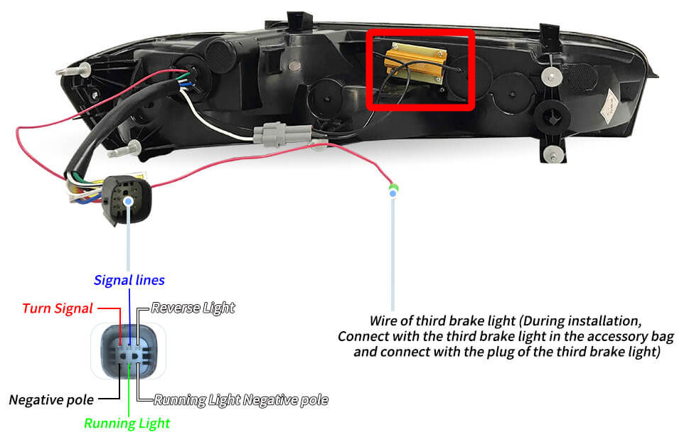

j'ai des feux arrières à LED, j'ai le clignotant droit qui clignote rapidement, est-il possible que la résistance du feu soit responsable de ce clignotement rapide ?
La résistance est une 50W 6 ohm, puis-je la remplacer par une 50W 50 ohm ?

Voilà j'ai remplacé la résistance 50W 6 Ω par une résistance de 100W 6 Ω, elle est un cm plus longue que la 50W, mais s'adapte parfaitement sur le PCB, le clignotement rapide de ne se fait plus.
une fois démontée, j'ai mesuré la résistance qui était sur le feu, celle-ci fait 6,6 Ω, en continu elle sonne, ce qui veux dire qu'elle n'est pas cramée.
Ce que je ne comprends pas, c'est pourquoi elle est bonne en mesure et ne fonctionne pas une fois raccordée.
