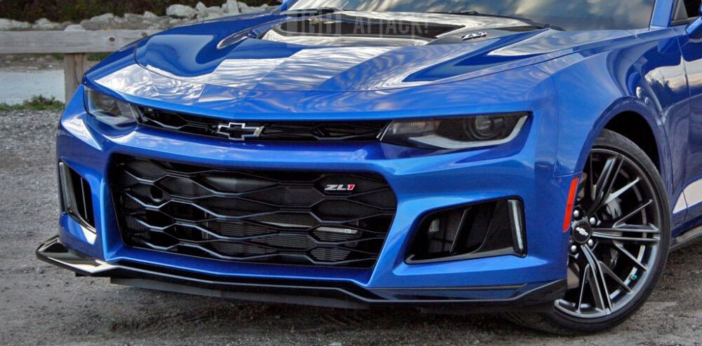

Étant donné que les ouvertures de la grille avant ZL1/1LE sont assez larges,
J'ai inséré une grille à l'arrière pour éviter les cailloux, feuilles et autres saletés de venir obstruer le radiateur.

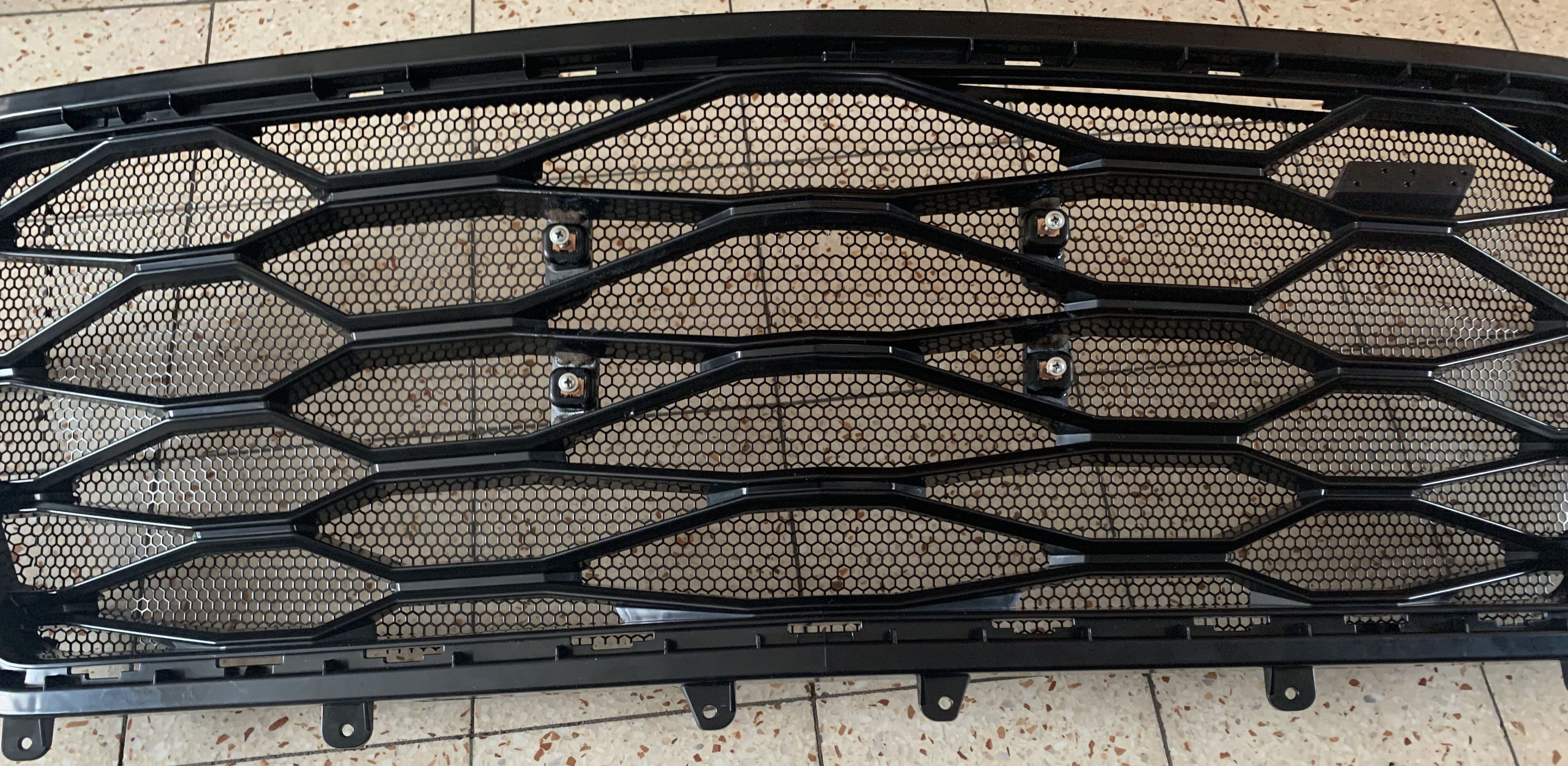

La grille de face.(les quatre vis sont pour insérer le porte plaque).

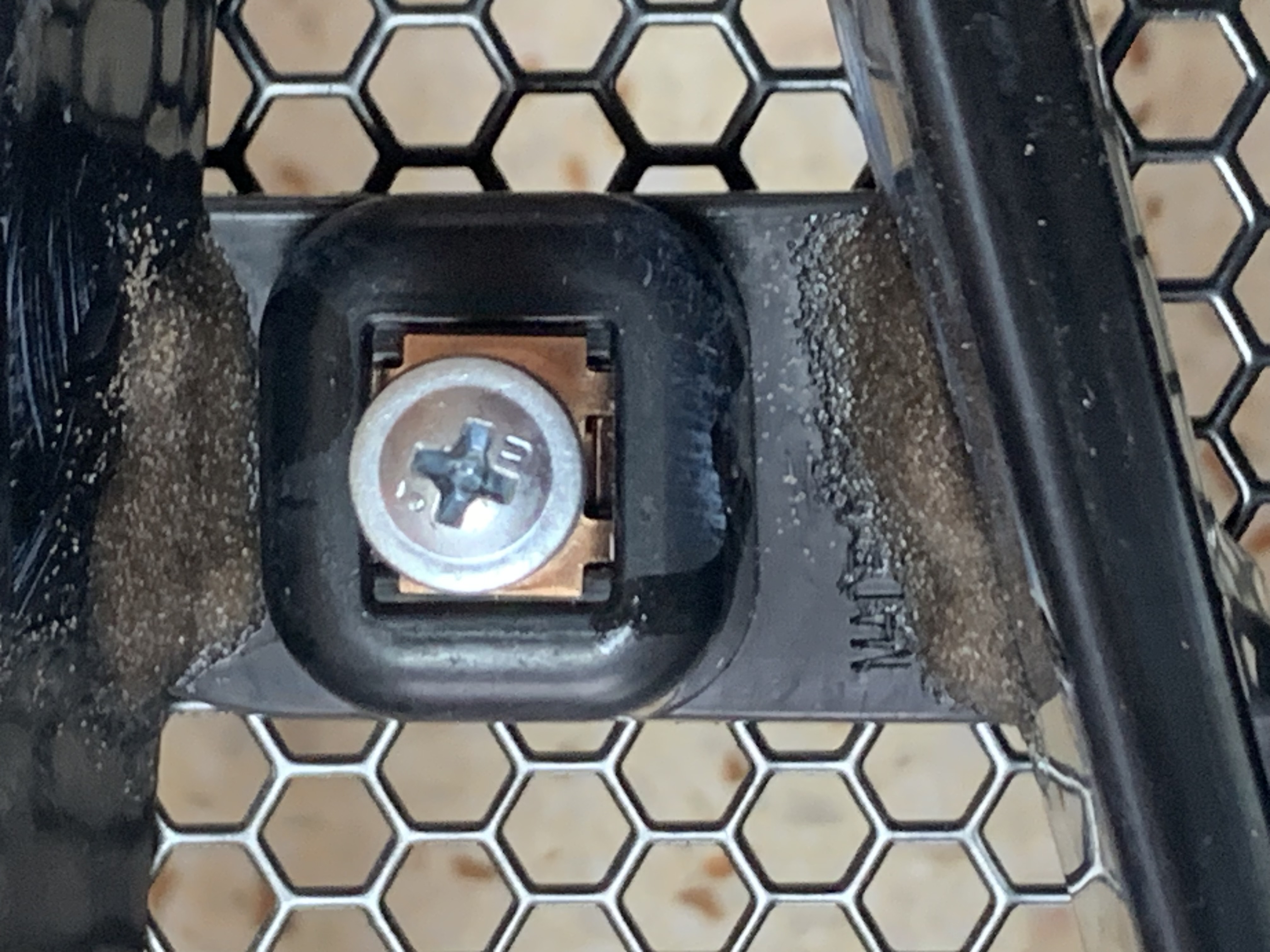

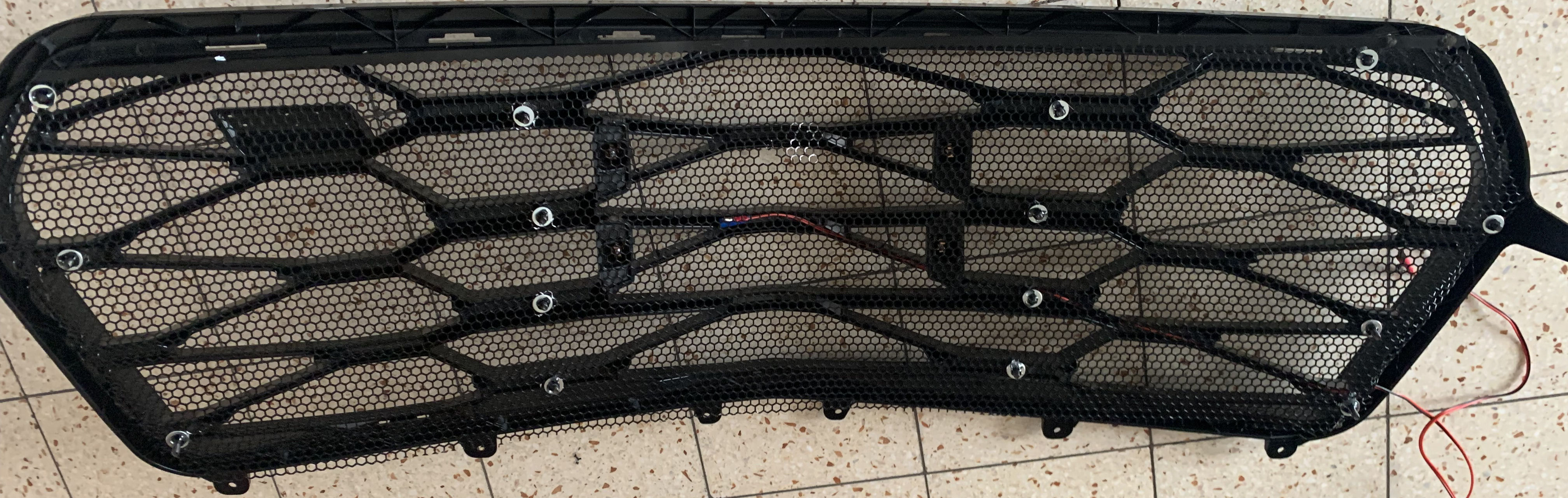

Vue arrière.
Le tout est fixé avec des boulons qui sont cimentés, les attaches du porte plaque également.
